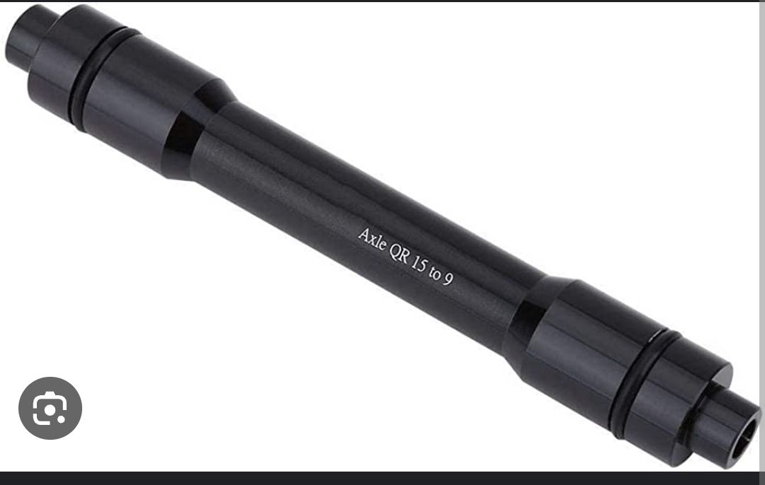

Ich habe ein Gravel Bike mit Schnellspanner-Laufrädern. Die meisten Laufräder, die derzeit verkauft werden, haben eine Steckachse.
Ich habe im Internet gesehen, dass es Adapter gibt.
Es gibt zwei Arten von Adaptern (siehe Foto 1 und Foto 2).
Sind sie effektiv und mit allen Fahrrädern kompatibel? Gibt es noch andere Dinge, die ich überprüfen sollte, bevor ich das Laufrad kaufe?
Danke
Vorne dürfte es bei der Einbaubreite von 100mm keine Probleme geben. Da kann man diesen Adapter verwenden. Hinten ist Steckachse oft 142mm Einbaubreite, selten 135. Dafür braucht man andere Endkappen, oder man kürzt sie.
Manche Hersteller haben auch Umrüstkits.
