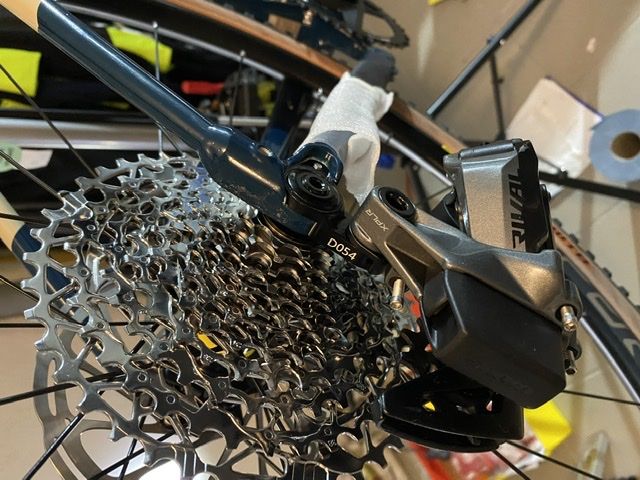

Ich bin grad am verzweifeln!
Mit viel Mühe habe ich mir an mein Fuji Jari Rahmen
https://www.fujibikes.com/usa/bikes/road/adventure-and-touring/jari/jari-1-3
Die Rival etap AXS Schalthebel mit dem 1by XPLR Schaltwerk gebaut.

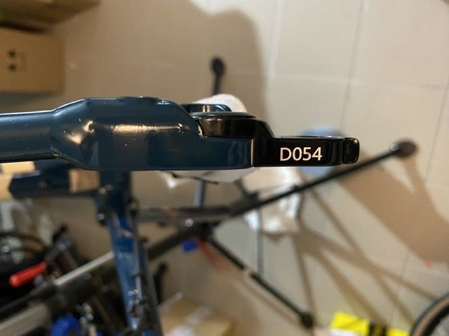

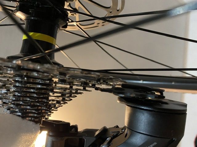

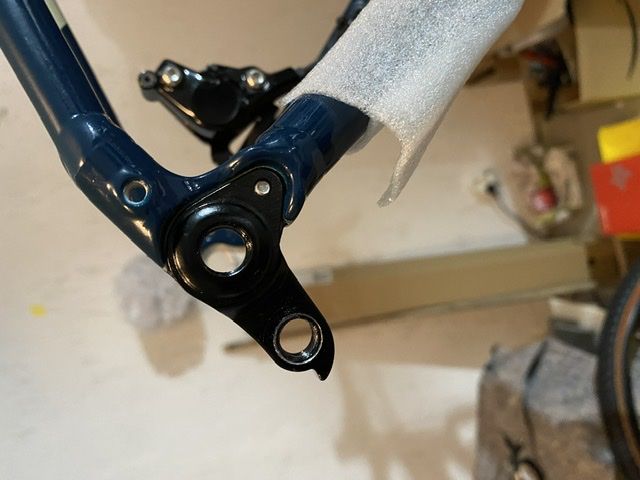

Nun nachdem Leitungen verlegt worden sind gebleedet worden ist , Tretlager und Kurbel eingebaut wurden, Tubeless Reifen ( das erste Mal) und die XPLR Kassette montiert wurde machte ich mich voller Freunde ans Schaltwerk, und muss jetzt feststellen das es sich beim vorletzten Ritzel mit den den Schaltröllchen berührt? Die einstellschraube für den Abstand bringt leider auch nichts! Kann es sein das das Schaltauge zu „kurz“ ist?
Was kann ich jetzt machen?

Mach erstmal die Kette drauf, dann reden wir weiter.
Das Schaltwerk ist so konstruiert, dass das obere Schaltröllchen nach unten geht, wenn der Käfig durch die Kette nach vorne gezogen wird.
PS: Du hast das richtige Schaltauge.

Hey Danke!
Puhh ich schwitze grad wie Sau..🙈
Ich habe jetzt durch suchen das Video hier gefunden -
Dort macht das Mädel auch erst die Kette drann 😅 das Schaltauge da sieht jetzt nicht viel größer aus..!
Ich hatte mich nach diesem Video gerichtet-
Dort schaltet man das Schaltwerk auf vorletzte Ritzel und montiert ohne Kette. Ist aber kein XPLR Schaltwerk.
Edit:
Steht auch so im Manual das bei XPLR nach anbringen des Schaltwerks dann die Kette aufgelegt wird!
Man sollte so spät vielleicht nicht mehr solche Dinge machen und nur ein allgemeines Video dazu schauen 🤦
