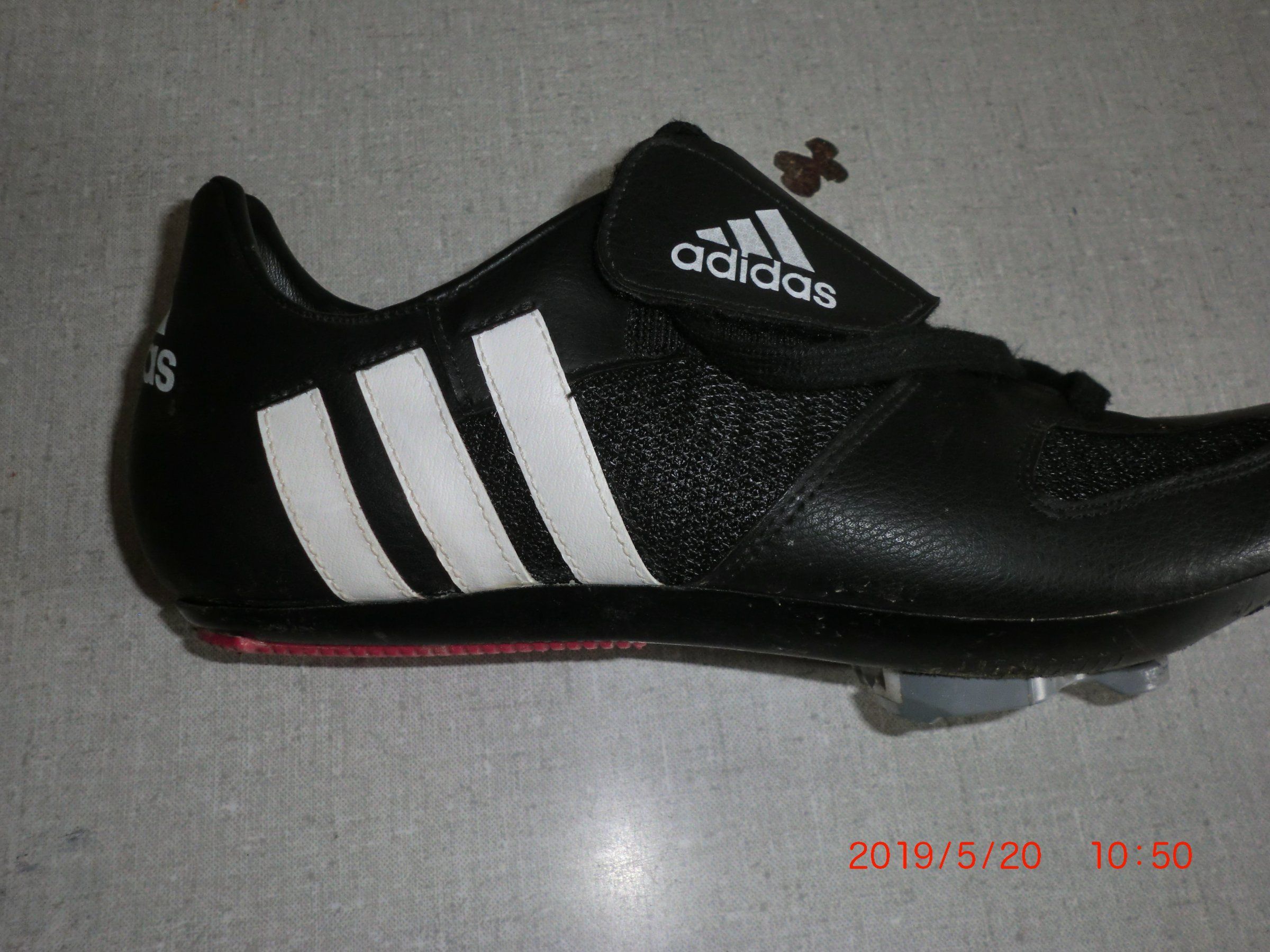

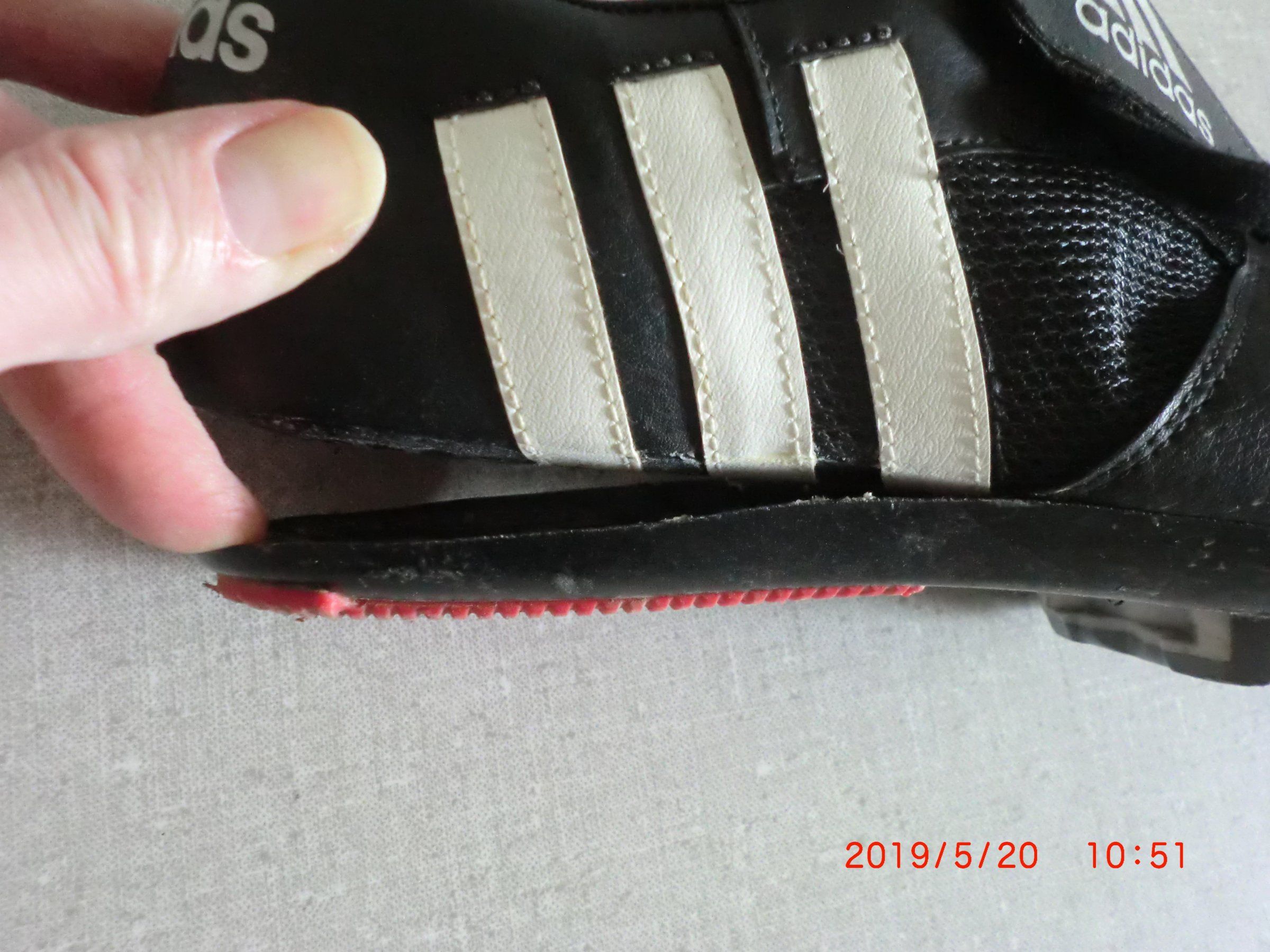

Hallo zusammen,
bei meinen NOS Adidas Radschuhen mit Schnürung hat sich heute beim Wiederausziehen nach der morgendlichen Runde am rechten Schuh mit einem Knacks die Sohle an der Ferse bis zum Mittelschuh vom Oberbau gelöst (siehe Bilder). Hält das, wenn das etwa mit Pattex Power Repair geklebt wird, oder sollte ich das lieber zu einem Schuhmacher bringen, weil der gegebenenfalls Spezialkleber hat, an die man als Otto Normalverbraucher nicht herankommt? Oder nehmen die dann auch nur Pattex und Co? Abgesehen davon hätte ich zum Fixieren nur Schraubzwingen zur Hand, die dann nur punktuell im Fersenbereich richtig Druck aufbauen.

Ich fahre auch nicht auf lala (außer die platten Beine geben nichts anderes her, aber das ist ein anderes Thema), an dem Tag bin ich vorher noch eine Abfahrt (Landesstraße mit nicht wenig Verkehr) mit knapp über 80 km/h runtergefahren. Ich stelle mir lieber nicht vor, was passiert wäre, hätte sich da die Sohle vom Schuh gelöst. Erst zu Hause beim Ausziehen machte es leise "Knacks", da mußte ich mich erstmal setzen. Der linke Schuh scheint intakt, den schicke ich dann gegebenenfalls aber lieber mit. Ich frage mich nur, wie sowas passiert. Die Schuhe waren definitiv nicht benutzt-eventuell auf dem Dachboden mit starken Temperaturschwankungen gelagert? Oder gibt so Kleber mitunter einfach seinen Geist auf?
