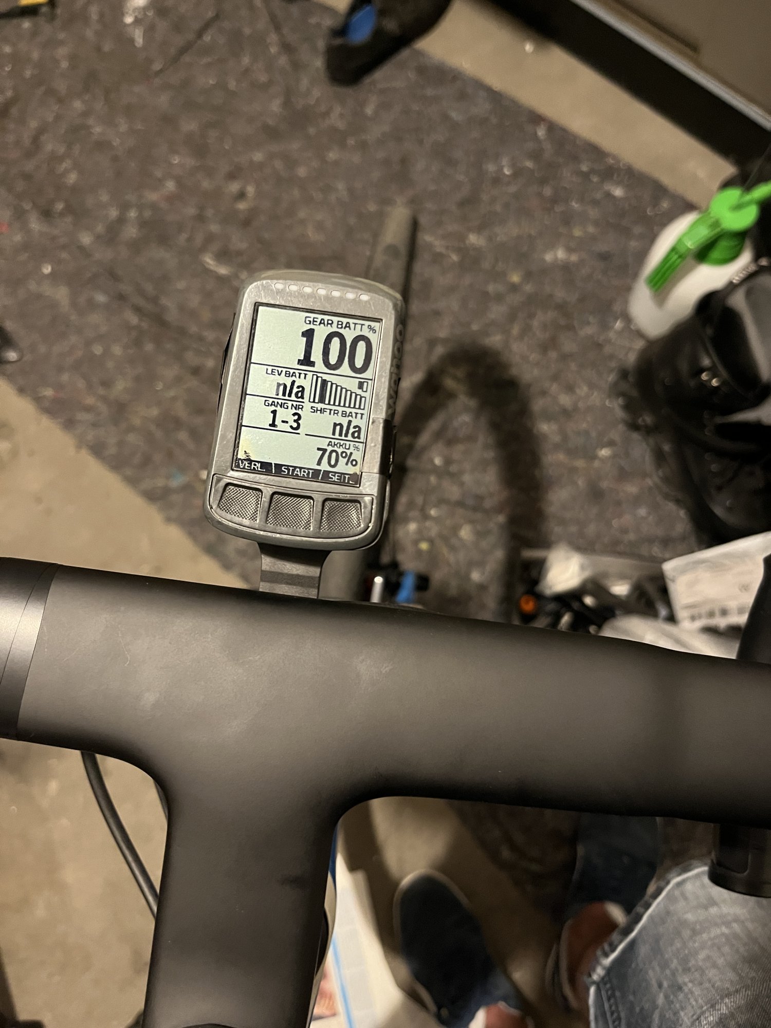

ich habe mir einen Di2 EW-WU111 Sender für meine Di2 R8050 Schaltung gekauft und eingebaut.
Soweit erkennt mein Wahoo auch das Gerät und ich kann darüber Informationen abrufen. Ist mit "Gear batt" der Akkustand gemeint?

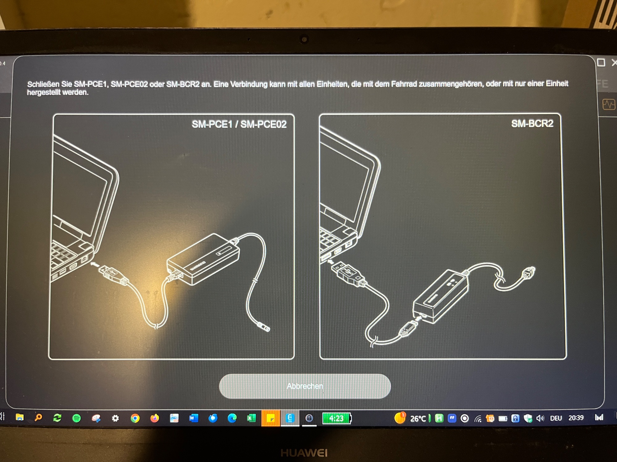

Ich hab auch probiert das Ladegerät mit meinem PC zu verbinden. Hier wird aber wohl das Shimano SM-PCE02 Interface gebraucht.
Wie kann ich meinen PC oder die App verbinden?

Ich hab es gerade mit der Software v4 und dem Ladegerät probiert. Ich konnte leider keine Verbindung herstellen.
Sehr komisch. Was sagt E-Tube warum es keine Verbindung gibt.Was genau ist denn alles verbaut

Ich hab das BT Modul abgenommen und das ganze nochmal mit dem Ladegerät verbunden. Es wurde wieder nichts erkannt über die Software.
Im Kopplungsmodus blinkt rot-grün abwechselnd.

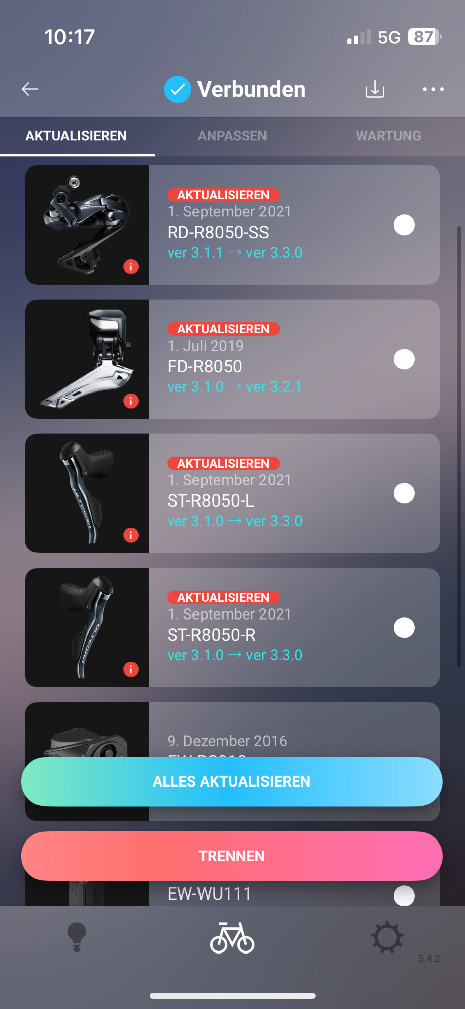

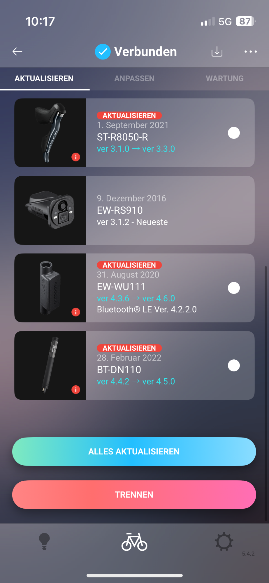

Was soll ich tun? Vielleicht doch via App aktualisieren? Zumindest einzelne Komponenten?

Ich hab über die App alles aktualisiert. Leider immer noch keine Verbindung über PC möglich.
