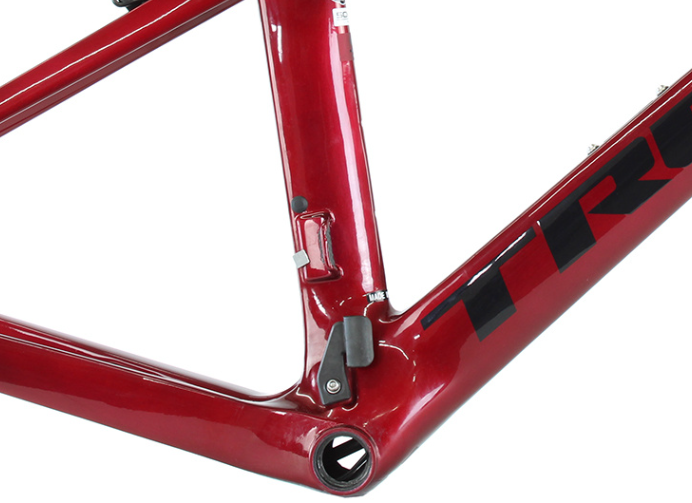

Trek hat sowas am Rahmen, aber das stoppt die Kette auch nur von oben auf den Rahmen zu fallen. Kratzer gibts dann trotzdem und wenns ganz doof läuft wird sie hinten dennoch hochgezogen.
Bei einem System mit Umwerfer gibt es mWn keine sicherere Lösung.
Das ist natürlich schade, aber bei einem Rennrad ist es meiner Ansicht nach auch keine Option auf den Umwerfer zu verzichten. Bietet ein Kettenfänger (wenn man ihn dann überhaupt so nennen darf;)) denn deiner Ansicht nach überhaupt einen Mehrwert oder ist es dann komplett sinnlos?
