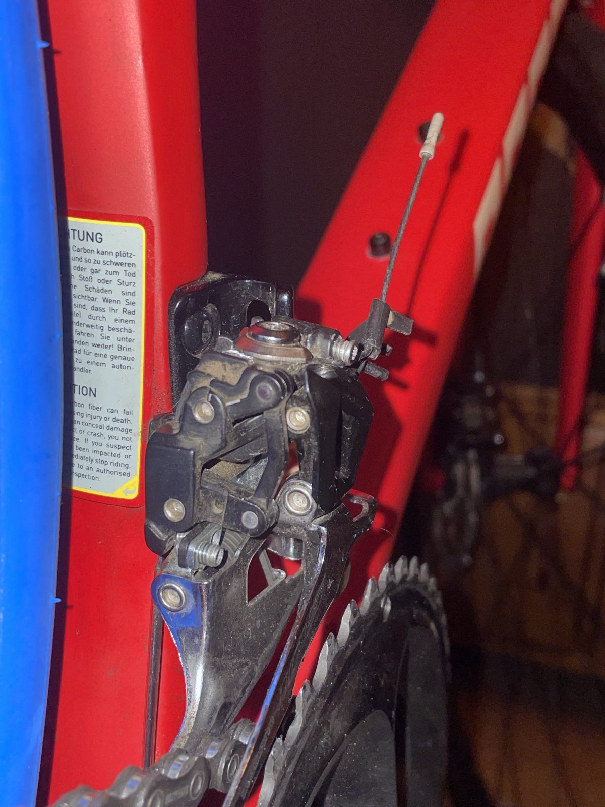

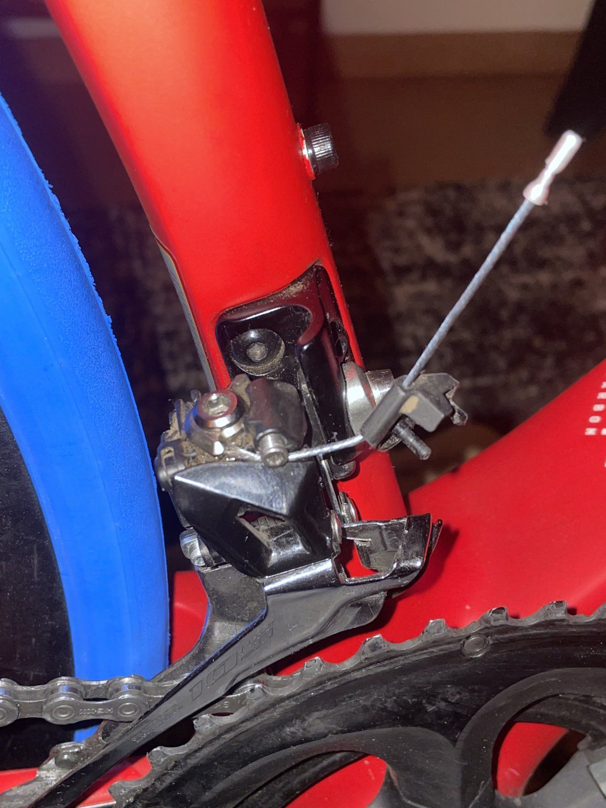

Hallo zusammen,
leider funktioniert mein Umwerfer nicht. Beim betätigen der Paddles bewegt sich der Umwerfer überhaupt nicht. Die Kette steht immer auf dem kleinen Kettenblatt. Selbst wenn ich per Hand den Umwerfer nach vorne ziehe geht die Kette nicht auf das große kettenblatt. Alle Einstellvideos haben leider nicht geholfen. Mit der Zugspannung vorne am Lenker habe ich schon gespielt, da hat sich egal in welche Richtung auch nichts getan. Fotos habe ich euch beigefügt. Wisst ihr woran das liegen kann? Verstehe es leider wirklich nicht 🙁
Danke euch und viele Grüße!

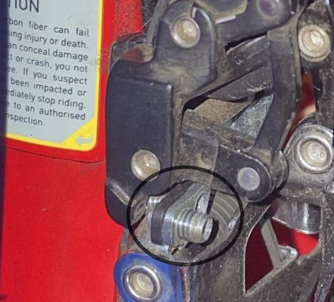

Auf dem Bild sieht das stark danach aus als wäre die H-Schraube extrem weit reingedreht.
"Beim betätigen der Paddles bewegt sich der Umwerfer überhaupt nicht."
Und nur zum Verständnis hier. Gehen die 'Paddles' zu locker, normal, zu schwer oder überhaupt nicht?
Habe den Umwerfer gerade abgebaut und dran gebaut und nun geht es. Möglicherweise hat etwas geklemmt …. Danke
Das war ein Problem der Zugspannung. Sieht man hier, dass die Schraube nicht am Anschlag angelegt war.
