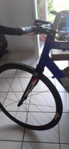

Gibt es einen Semiintegrierten Steuersatz für ein 42er Steuerrohr. Aktuell ist einer verbaut, passebd für 1 Zoll Gabel. Möchte aber eine andere Gabel mit 1 1/8 verbauen.
Semiintegriert kleiner als übliche 44mm lichte Innenweite gibt es u.a. von BBB-das Originalmaß der Schalen ist aber41,4mm(?) , ist aber relativ selten. In Belgien und NL bei kleineren Rahmenschmieden in Verwendung.
Handelt es sich bei Deinem Rahmen um ein Fondiest, Faggin, Eddy Merckx, Pinarello aus den späten 90-ern?
Die hatten bei 41,8mm Steuerrohrinnendurchmesser einen eigenen industriegelagerten Steuersatz, dern es auch für 1 1/8"Gabeln (Durchmesser 28,6mm) gab
Ok. Hatte auch noch ein Pressfit Lager von Ritchey in 42 gesehen. Der Rahmen ist ein 08/15 Alubomber von namhaften Hersteller Bulls. Soll als billiger Zeitfahrradumbau herhalten.
Wenn das so ein Rahmen mit plattem Sitzrohr und Ausnehmung für Hinterrad ist,dann glaube ich,das ich ein solches Ding mal auf übliche IS 42 umgefraesst habe.
Hier ein paar Bilder
