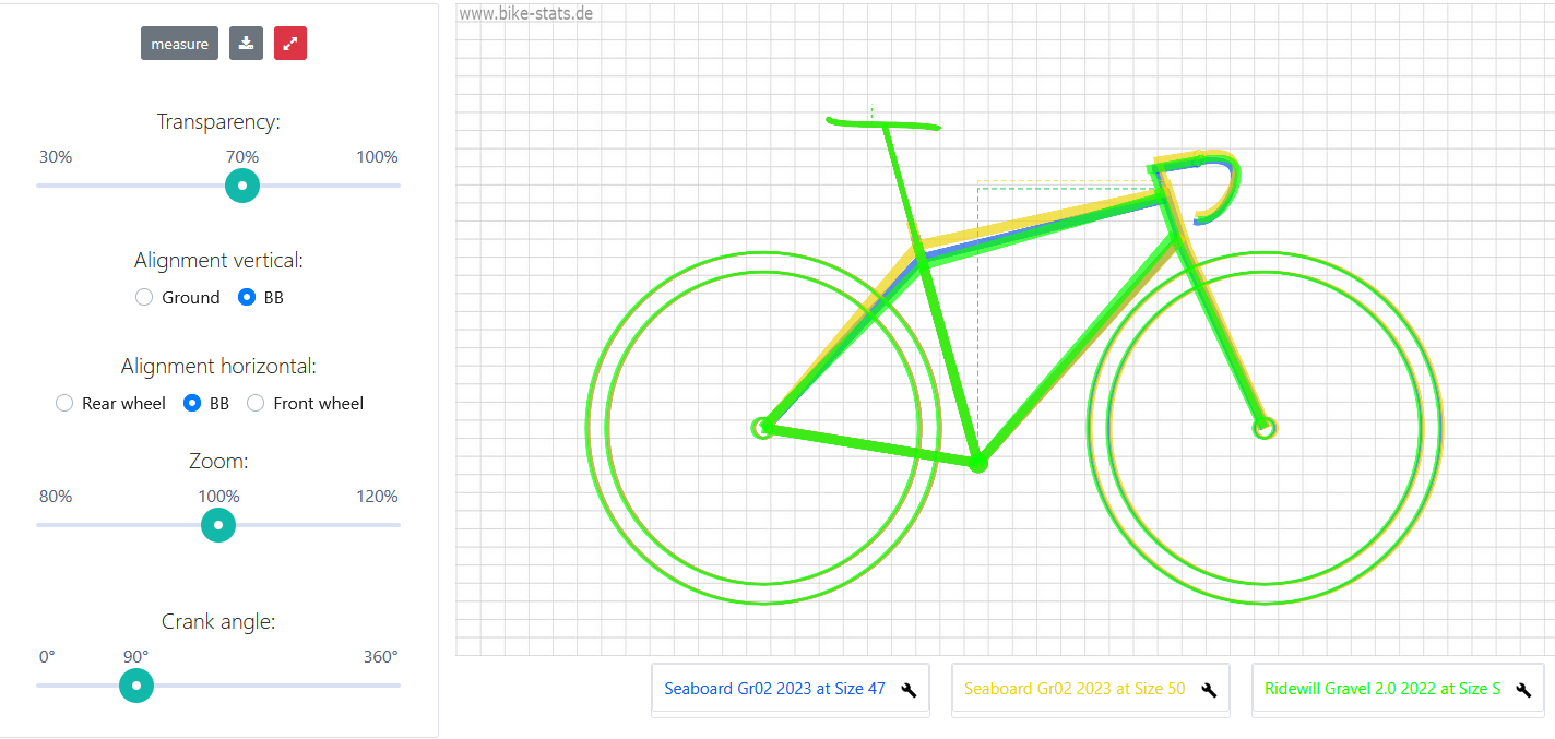

Ich baue mir demnächst ein weiteres Rad auf. Ich bin mir unschlüssig bei der wahl meiner rahmengröße eines seaboard gr 02, Körpergröße 169 cm, Schrittlänge 78 cm, evtl. könnt ihr mir die entscheidung erleichtern. Aktuell fahre ich auch noch einen Ridewill Gravel 2.0 Rahmen in Größe S, ich habe hier jedoch bei einer sattelhöhe von 70 eine sehr sehr ausgezogene sattelstütze und der Stack bzw. die überhöhung ist auf sehr langen touren doch etwas zu aggressiv meine ich. Mit kürzerem Vorbau würde ich auch auf dem Seaboard in Größe 50 zurecht kommen. Ist die Sattelstützenlänge mit 500 schon zu hoch für mich usw?​

Ich schätze, dass du zu hoch sitzt und locker 2cm runter kannst, eher mehr.
Grundsätzlich du recht, dass in unserer Größe 500mm Sitzrohr zu lmng sind.
Größe 50 ist zu hoch, 47 passt perfekt.
Steht EU für Euskirchen?
Mein Sohn fährt den gr02 in 50cm, schrittlänge dürfte mittlerweile wie bei dir sein (letztes Jahr warens noch 75cm)..... Ich denke der 47er wäre ihm zu klein.
