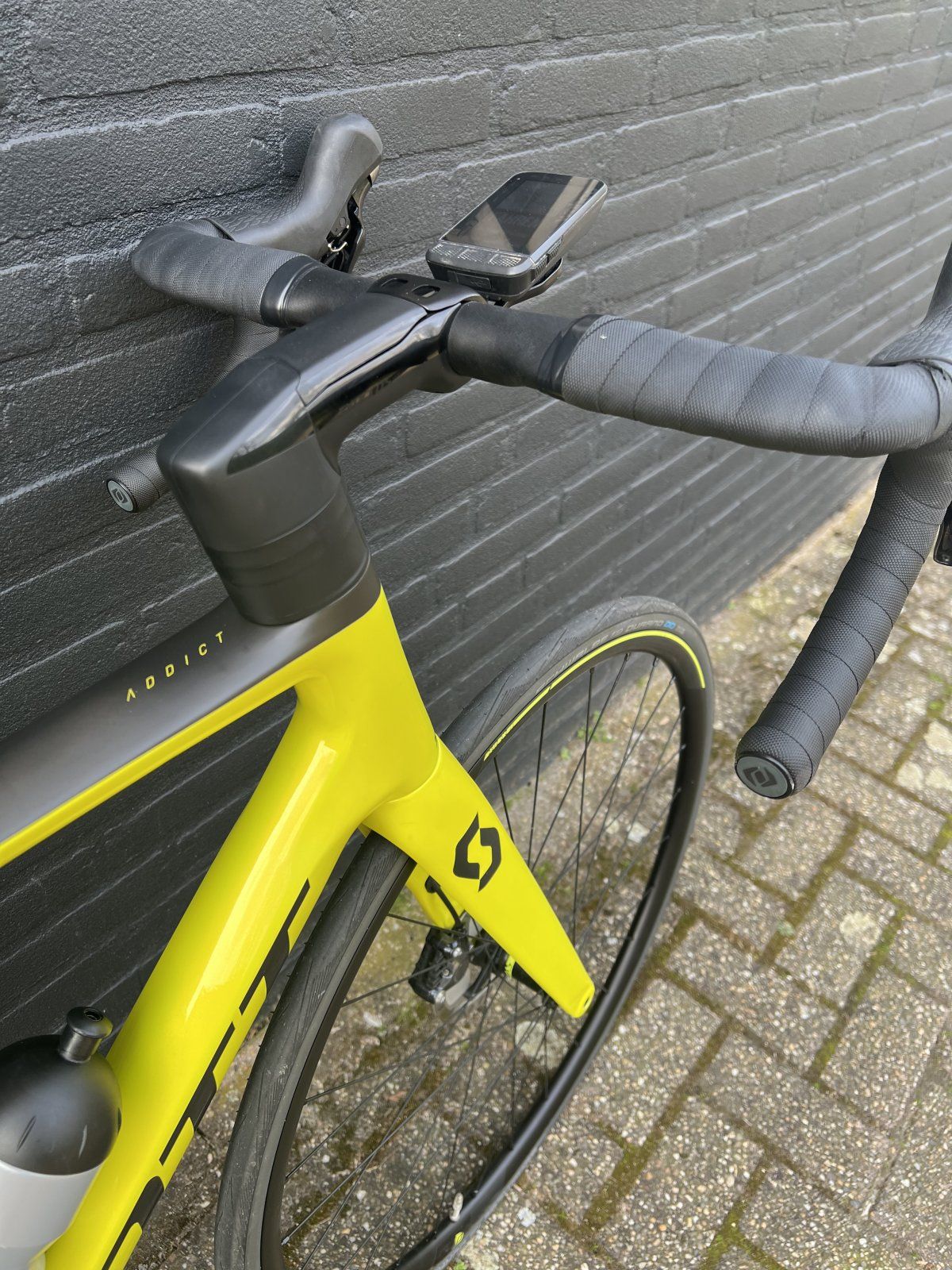

seit einigen Monaten fahre ich nun ein Addict Rc30.
Ich erwarb das Rad als Leasingrückläufer.
Derzeit ist das vollintegrierte Cockpit ungekürzt.
Gerne würde ich den Schaft kürzen und einen schon vorhandenen Carbonlenker vom Addict Rc verbauen.
Hat jemand von Euch sich schonmal daran gewagt? Braucht man da 6Hände, oder ist das alleine mit viel Geduld zu schaffen?
Verfüge schon über Erfahrung in der Rennradtechnik, jedoch hab ich vor der Vollintegration mächtig Respekt.
Danke
