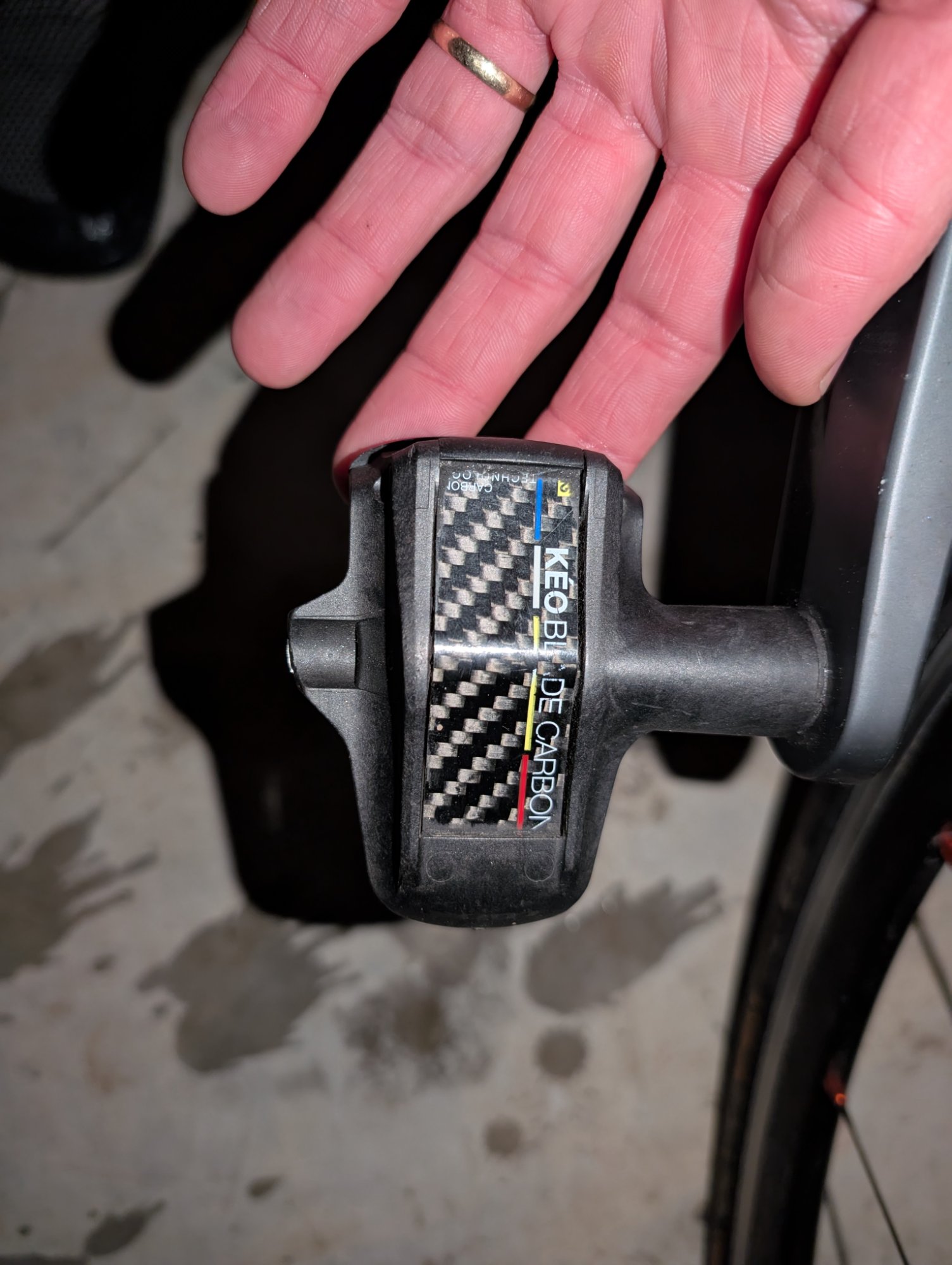

Hallo Zusammen,
ich bin nun auch zu den Rennradfahren übergegangen und bin somit absoluter Neuling. Ich habe mir das Rennrad sowie die Schuhe erstmal gebraucht gekauft. Leider kann ich die Schuhe nicht in die Pedale einklicken. Möglicherweise bin ich einfach zu doof dafür, aber meiner Meinung kann es nicht passen. Ich habe Mal von beiden ein Foto gemacht, vielleicht könnt ihr mir dann sagen warum es nicht passt. Ich über natürlich vorher in Internet gesucht, könnte aber nicht wirklich eine befriedigende Lösung finden. Der Vorbesitzer könnte mir auch nicht wirklich helfen, er meinte nur es müsste eigentlich passen.
Sportliche Grüße Marcel

Die Look Cleats, so wie die auf dem Schuh montierte, passen auf alle Pedale der Keo Familie. Wenn es Probleme gibt, kann das an der besonderen Federhärte von 12Nm des Carbon-Pedals liegen.
Du müsstest da schon energisch mit einem Ruck ins Pedal gehen. Vorne einschieben und dann kräftig, mit einem Ruck nach unten drücken. Die Schuhplatte muss mit der hinteren Kante die gefederte Leiste hinten am Pedal nach hinten wegdrücken damit sie einrasten kann.
Aus dem Pedal gehst du dann mit einem seitlichen, ruckartigen Schwung.
Ist alles Übungssache.
