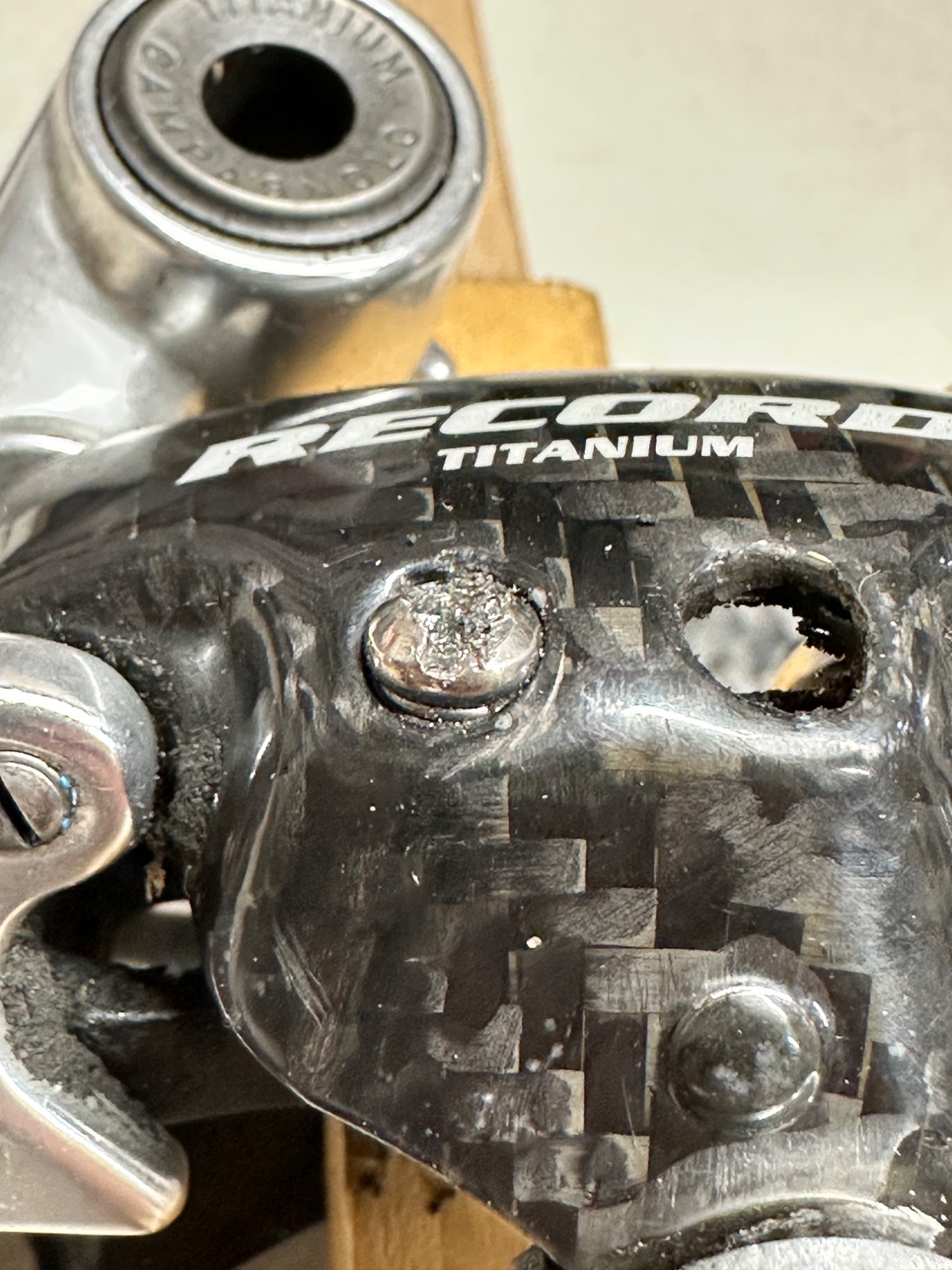

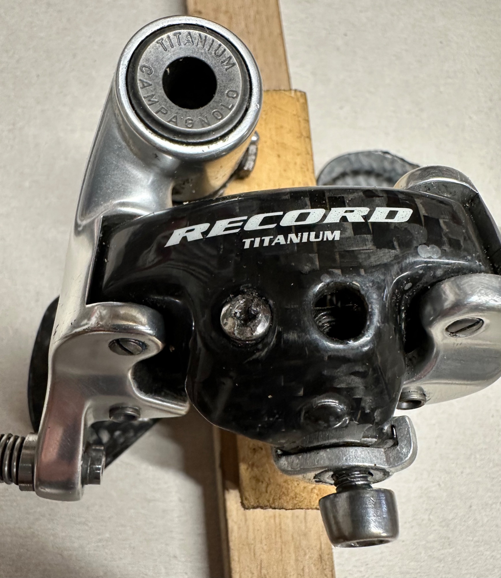

Radl Dj Mitglied Registriert 13 Juni 2013 Beiträge 36 Reaktionspunkte 7 23 September 2024 #1 Hallo zusammen, An diesem Record Schaltwerk ist der Schraubenkopf vernudelt. Gibt es noch gute Tipps wie man Schraube raus bekommt? Einen Torx reinschlagen klappt nicht. Vielen Dank und beste Grüße Anhänge IMG_0935.jpeg 765 KB · Aufrufe: 58 IMG_0936.jpeg 726 KB · Aufrufe: 63
prince67 Aktives Mitglied Registriert 24 August 2011 Beiträge 9.383 Reaktionspunkte 5.555 23 September 2024 #2 Radl Dj schrieb: Einen Torx reinschlagen klappt nicht. Zum Vergrößern anklicken.... Die Schraube hat doch einen Kreuzschlitz. Torx klapp wenn dann nur bei Inbus Mit einem Dremel den Schlitz vertiefen und dann mit einem Flachschraubendreher rausdrehen.
Radl Dj Mitglied Registriert 13 Juni 2013 Beiträge 36 Reaktionspunkte 7 23 September 2024 #3 Astrein dass hat geklappt! Besten Dank
