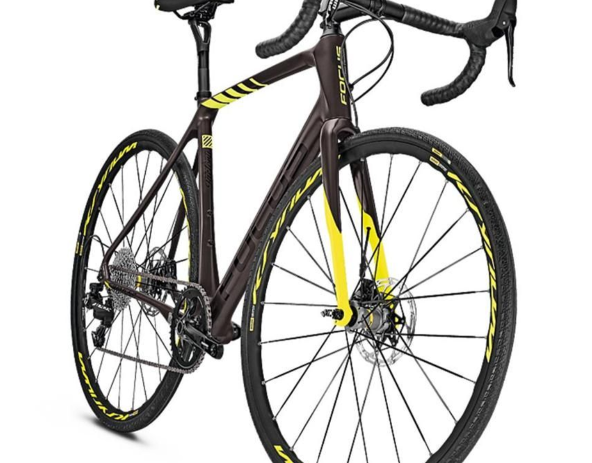

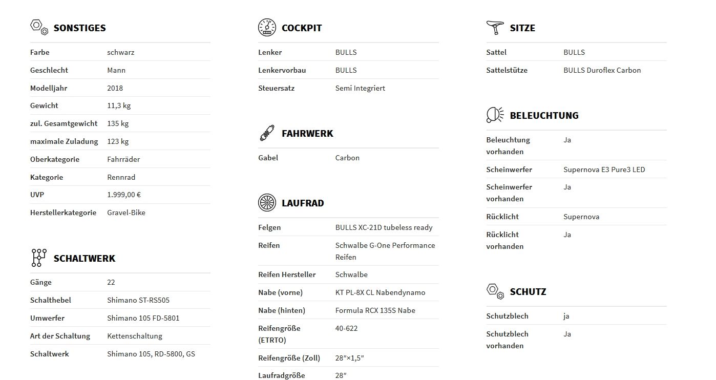

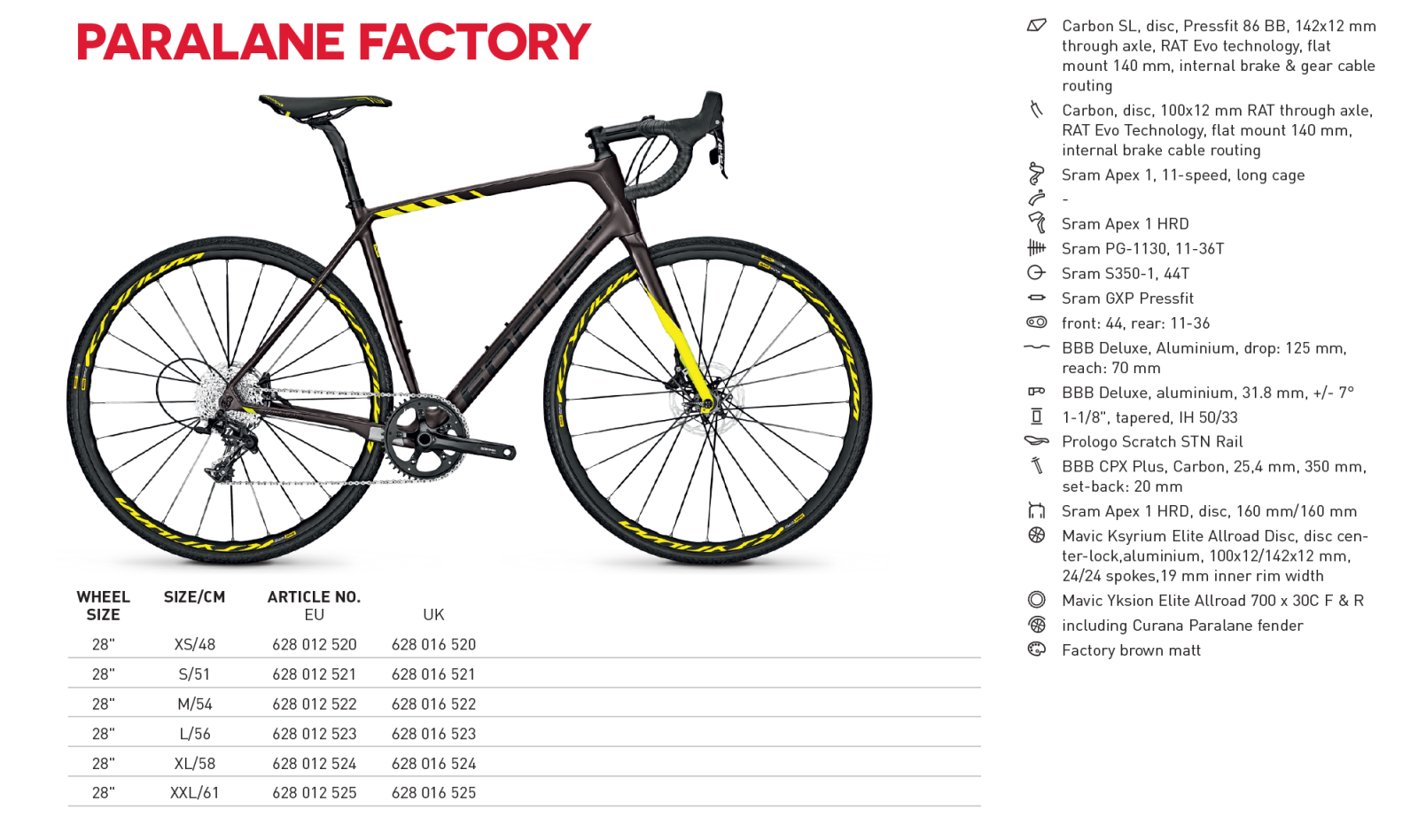

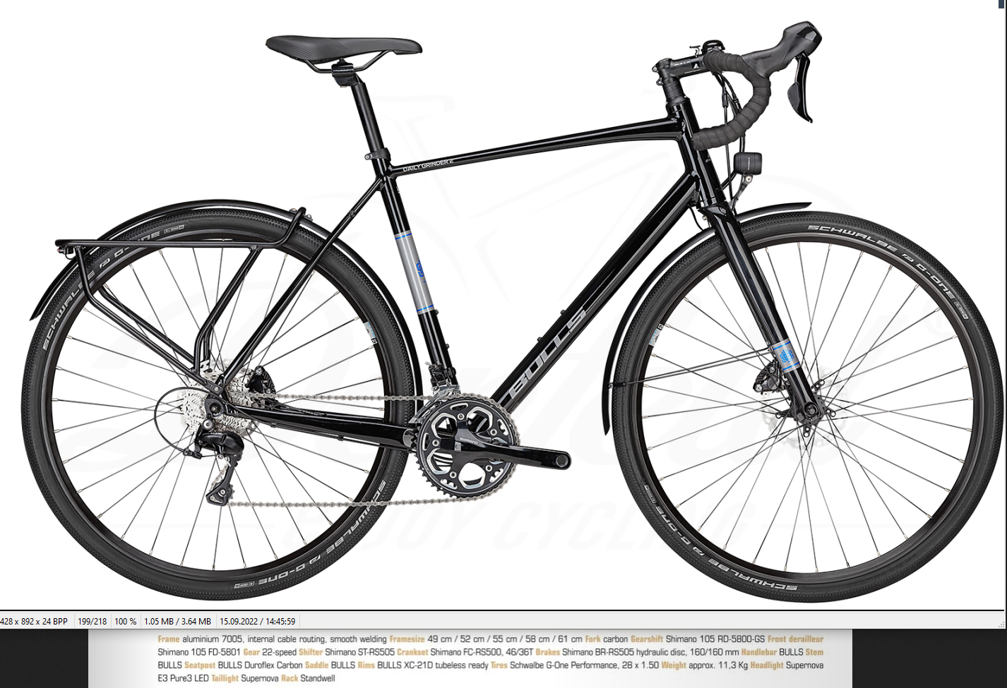

Ich habe eine Pendler-Gravelbike Bulls Daily Grinder 2 mit einer 2x11 105-er (RD5800) und ein Endurance-Rennrad Focus Paralane mit einer 1x11 Apex-Schaltung.
Ich hätte die gerne die Schaltungen umgetauscht, sprich die 2x11 105er an dem Focus-Rennrad und die 1x11 Apex an dem Bulls.
Geht das bei diesen Bikes? Die Specs habe ich unten beigefügt.

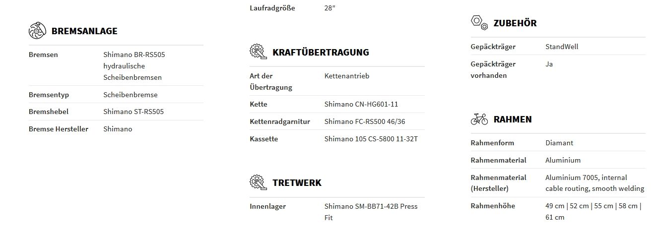

Bei 11fach brauchen Sram und Shimano den gleichen Freilauf, Kassette tauschen sollte also gehen. Der Innenlagerstandard geht aus den Abbildungen nicht hervor, evtl. bräuchtest du neue Innenlager, weil die Kurbeln ja unterschiedliche brauchen. Hat das Focus Rennrad einen Sockel für den Umwerfer? Haben beide Rahmen/Gabel denselben Standard zur Befestigung des Bremssattels? Ist das 105er Schaltwerk an einem normalen oder an einem directmount Schaltauge montiert?

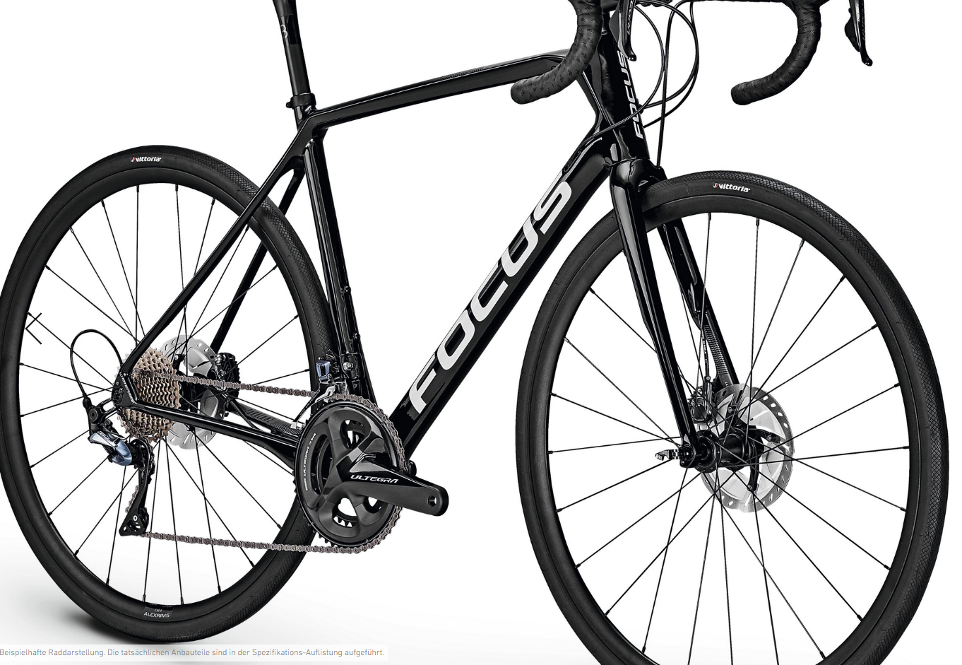

Uff, muss ich checken. Anbei noch ein Bild mit zusätzlichen Infos zum bulls

Ah, 5800er Serie geht nur an einem normalen Schaltauge. Dann sollten die Schaltwerke problemlos zu tauschen sein. Auf den Bildern sieht es auch beides nach flatmount für die Bremssättel aus.
Eigentlich könnten die Kurbeln auch im jeweiligen Rahmen bleiben, sodass nur die Kettenblätter getauscht werden - wenn die Sram Kurbel zwei Kettenblätter aufnehmen kann. Sieht auf den ersten Blick danach aus, aber so genau kenne ich die nicht.
Also wenn ich die Bilder vom Focus Paralane mit Umwerfer und ohne Umwerfer vergleiche, dann wird man keinen Umwerfersockel nachrüsten können, weil der Sockel nicht geschraubt aussieht. Eine Schelle ist auch nicht möglich, da das Sattelrohr nicht rund.
