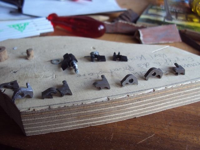

Vielleicht bist Du ja das nächste Opfer:
dsc03094-jpg.87529
Dies ist mein kleiner Zoo aus "Schalttierchen" linker X600er STI, ist nur ein 6600er dabei. Diese zentrale Schaltwippe/_klinke neigt ein wenig zum Bruch. Kann man aber selber herstellen, siehe ganz links. Siehe auch:
https://www.rennrad-news.de/forum/threads/wir-erbasteln-uns-einen-10fachen-ultegra-sti.44153/
Irgendwo in den hinteren Seiten.
edit: der Bruch führt dazu, dass der kleine Hebel seinen Dienst nicht mehr verrichten kann, dh zurückschalten unmöglich.
