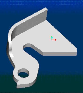

Hab mir das vorhin noch einmal angeschaut. Mit der Adapterlösung, das kann man wohl knicken. Um das Ausfallende und die Achseinspannung herum ist nämlich ein Kragen angebracht, so dass nicht mehr genügend Platz übrig ist um dort noch Bohrungslöcher reinzubohren und ein Ersatzschaltauge anzubringen.
Wie die Sache ungefähr aussieht kann man unten im Bildchen sehen.
Ich werde es jetzt noch einmal mit sanfter Gewalt versuchen, das Teil wieder gerade zu biegen. Anwärmen ist mE nach auch nicht so das Rechte. Zumal ich keinen Brenner zu Hause stehen habe.
Danach schraub ich ne neue Schaltung an und sehe, wie es funktioniert oder auch nicht. Für den letzteren Fall werde ich den Rahmen dazu verwenden einen Singlespeeder für die Stadt draus zu bauen, da gibt es zu Not auch exzentrische Naben, mit denen man die Kettenspannung einstellen kann.
