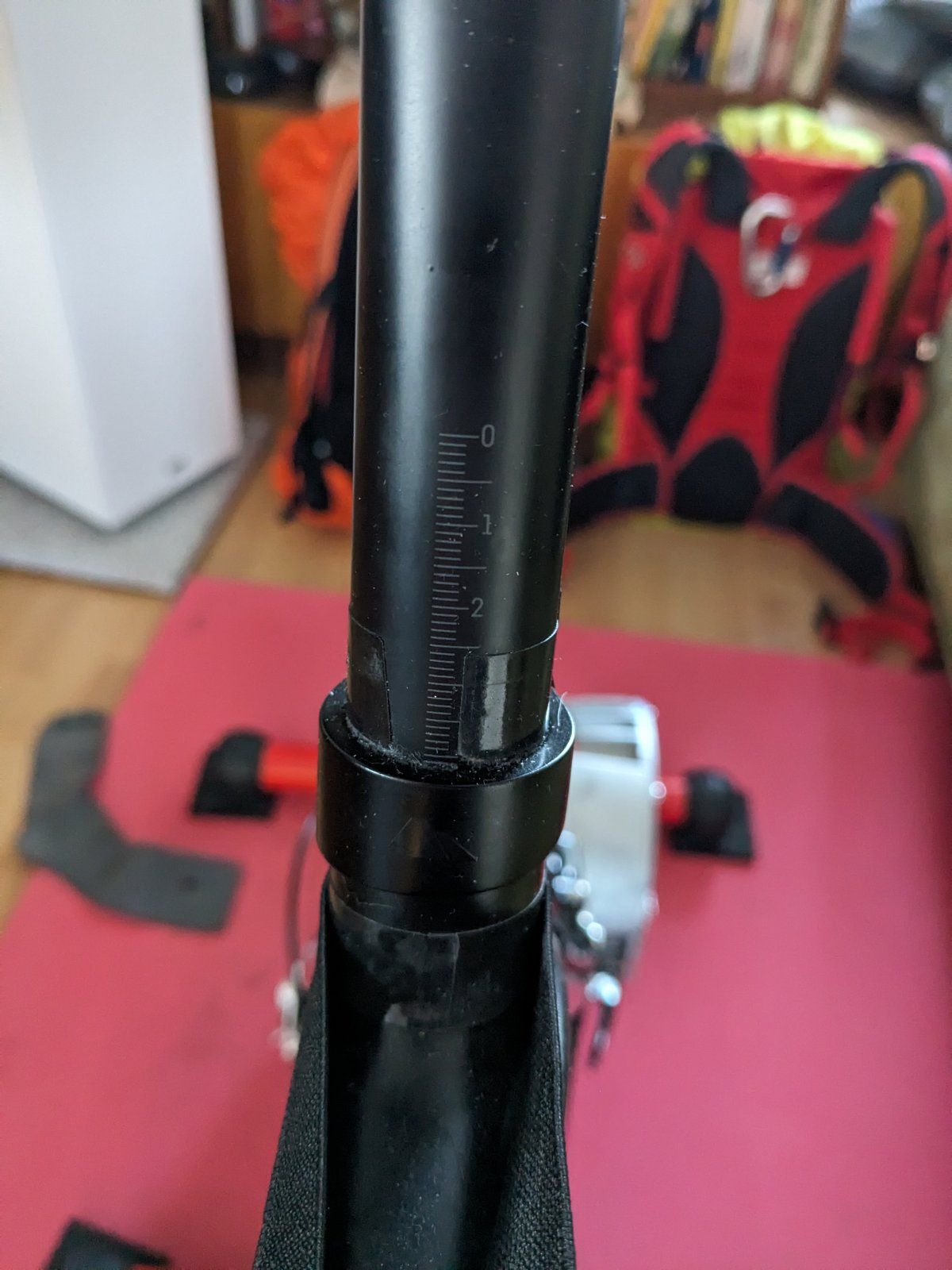

Hier ist ein Photo einer S15 mit der Maßeinteilung
https://road.cc/content/review/253036-canyon-s15-vcls-20-cf-seatpost
Das ist mein Einbau:
Von der Null bis zur Sattelklemme sind es 14cm
Dann ist alles super, zumindest auf dem Papier. Mal schauen, was es so zum Geburtstag gibt, freue mich schon drauf.
