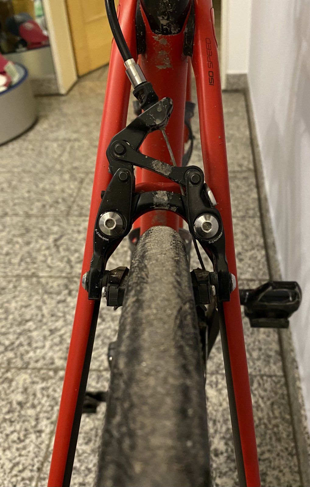

Ich fahre ein 2016er Domane H4 und 30mm Schwalbe One Performance auf 19C Mavic Open Pro UST - gemessen eher 31mm. Bremsen sind BR-6800, zum Laufradausbau muss die Luft aus den Reifen gelassen werden. Ist auch ansonsten sehr knapp, insbesondere an den beiden Lagerpunkten der Bremsen und an der Bremsbrücke hinten (wäre der Reifen höher, schliffe er unten an der Bremsbrücke). Die Gabel hat massig Reifenfreiheit, mit anderen Bremsen (R8000 oder so) ginge dort wohl auch ein 32er durch.
Als ich das Rad gekauft habe, hab ich ein wenig recherchiert bezgl. Reifenbreiten: In einem englischsprachigen Forum habe ich einen Aufbau mit hydraulischen SRAM Felgenbremsen und ich meine einem 35er vorne mal gesehen. Ist mittlerweile aber etwas her und ich finde den Thread nicht mehr... Hier (http://www.cyclingforum.com/phpBB2/...previous&sid=559ed8bacf20242971eef5f0d8814981 - 3. Beitrag) wird auch von einem 32er vorne berichtet, mit denselben Bremsen die ich fahre. Hinten allerdings keine Chance.
Die vorherrschende Meinung war außerdem auch dass die Domanes mit Direct-Mount Bremsen hinten mehr Platz hätten, da der begrenzende Punkt bei den Rahmen mit klassischen Bremsen eben die recht voluminöse Bremsbrücke ist. Eigentlich wollte ich daher auch einen mit DM ;)
Ich würde also sagen dass 30mm kein Problem sein sollten, wenn der Reifen schmal ausfällt passt gar ein nominaler 32er - hier ein Panaracer Gravelking (1. Bild auf der Seite): https://weightweenies.starbike.com/forum/viewtopic.php?t=144937&start=120
Edit: Hier noch ein Bild meines Rads nach einer Schlechtwettertour :D Auf dem Bild ist hinten der 30mm Schwalbe One Performance drauf. Vorne hatte ich für die Tour das Laufrad mit Nabendynamo eingebaut, da ist ein 28mm GP4000 SII drauf - der war noch da und hat außerdem einen Reflexstreifen. Ist aber auch gute 30mm breit.

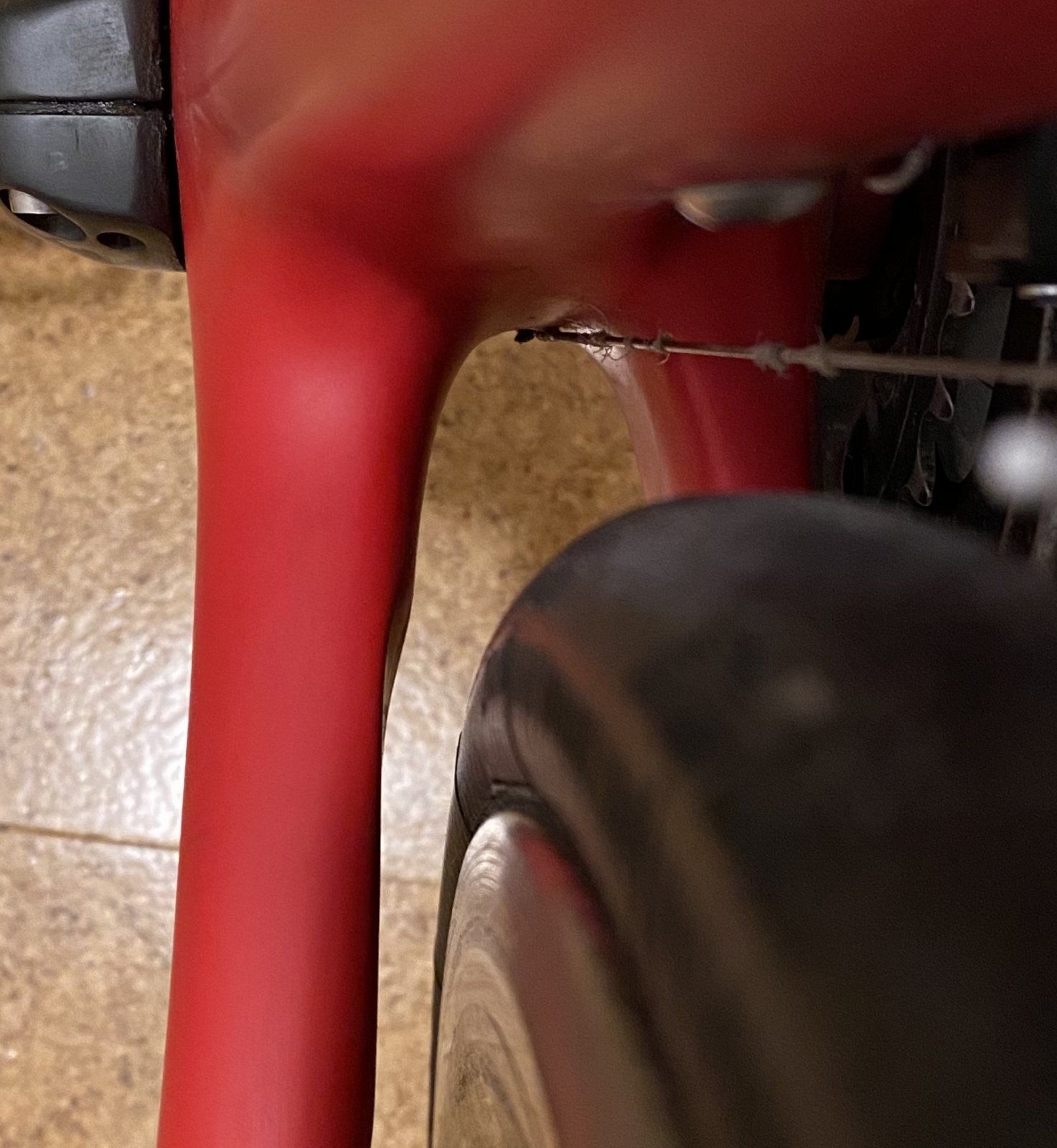

Ich sehe da dicke Platz. Bin 2 Jahre an einem Rad knapp 30 mm gefahren und hatte nur halb sie viel Luft bei den Kettenstreben und der Bremse. Weder sind da Stein hängen geblieben noch hat es mir den Lack zerkratzt. Mag sein das es bei Geländerädern da viel Luft braucht, aber am Renner reichen auch 3 mm Luft.
