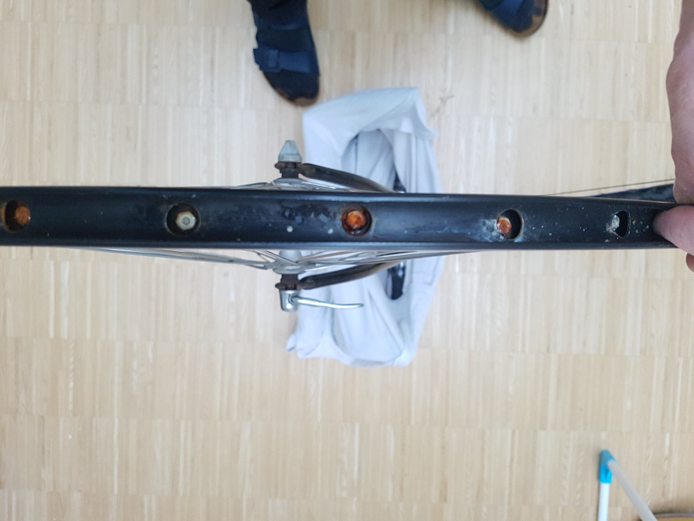

Moin!
Ich hab vor kurzem ein altes Peugeot Cologne Rennrad geschenkt bekommen und wollte das jetzt mal fit machen. Ich hab folgenden Frage, und zwar sind die original Laufräder noch drauf (Mavic 190 NE),die haben an den Felgen aber schon Rost angesetzt. Ist das schlimm oder kann man die problemlos weiterfahren!? Sorry, wenn das evtl. ne doofe Frage ist, aber bin da eher noch grün hinter den Ohren was das angeht:).
Grüße Alexander

Das sind die Ösen bzw. von innen Rostsuppe der Ösen die sich im Nippel gesammelt hat. (Die Nippel sind aus Messing und die Felge aus Alu.)
Das ist vor allem ein optischer Makel, an der Haltbarkeit sollte das nicht kratzen wobei es natürlich nicht schaden kann, die Sache kritisch im Auge zu helaten. Lässt sich aber nur schwer bis gar nicht rückgängig machen.
Was man machen könnte: Mit FERTEX Rostumwandler einpinseln und dann entweder noch mal (schwarzem) Lack drüber und/oder mit Sprühwachs konservieren; dann sieht es zumindest nicht mehr so unschön aus und rostet nicht munter weiter.
Abhängig von deinen Schrauberfähigkeiten und einem Nippelspanner im Haus....
Ich würde folgendes machen :
Neue Speichennippel kaufen (die kosten echt fast nichts).
Immer nur einen Nippel abschrauben , die Öse in der Felge reinigen ( kl. Runddrahtbürste aus Messing /Dremel oder Akkuschrauber) ,
einen neuen Nippel aufschrauben ( den vorher etwas wachsen ) bis wieder Spannung anliegt , und mich so rundrum vorarbeiten.
Das Rad muss dann nur leicht nachzentriert werden , wenn man gefühlvoll vorgeht .
Hört sich schräg an , aber geht .
