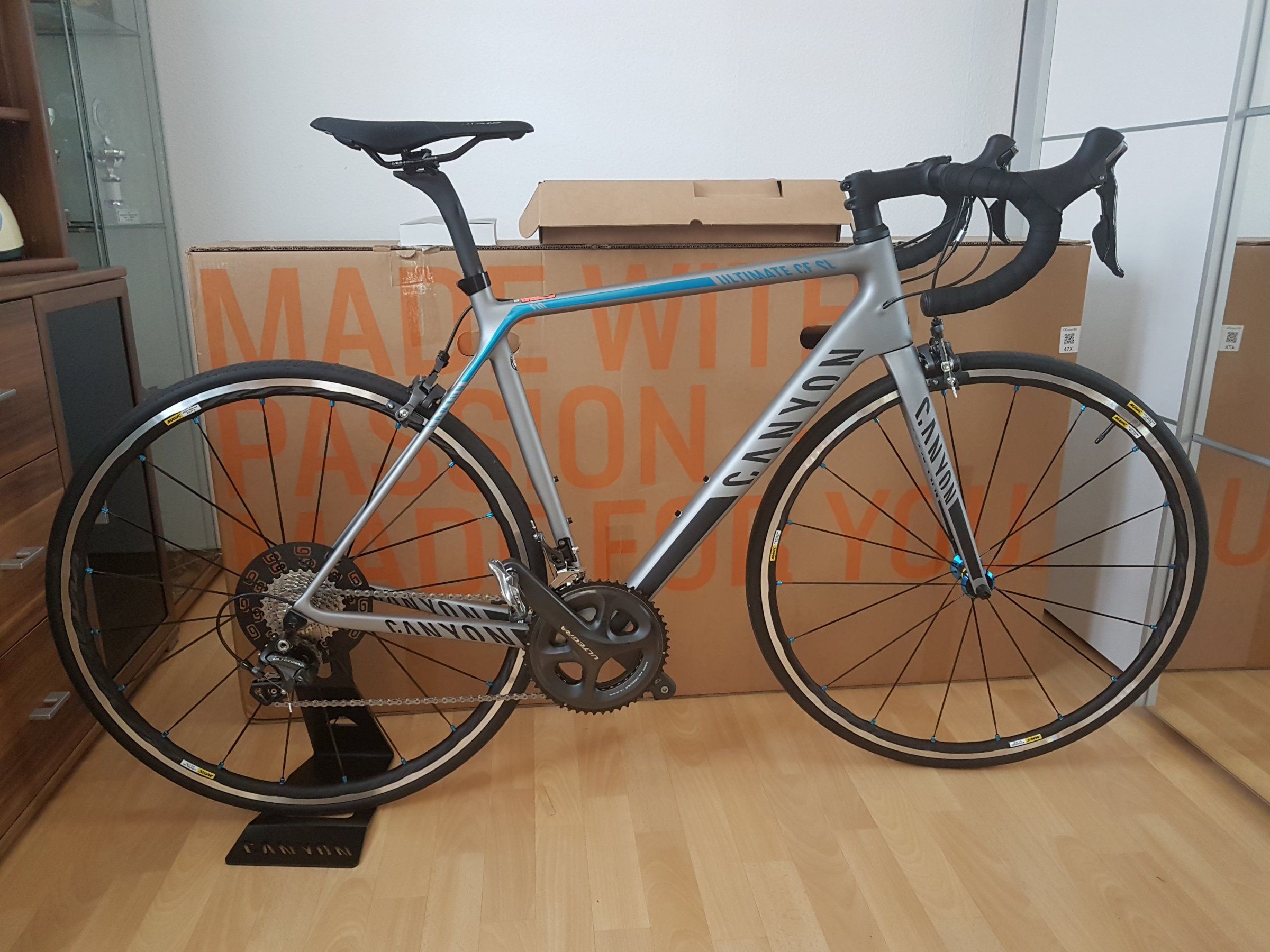

Ich würde aus aktuellem Anlass gerne das Thema nochmal hoch holen.
Gestern kam mein 2017er Ultimate CF SL9. Nach langem Belesen, auch in diesem Thread entschied ich mich für Größe M.
Nach einigem Rumexperimentieren kommen bei mir aber Zweifel auf ob S nicht besser gewesen wäre.
Die Linie Augen-Lenker-Vorderachse passt, das Knie ist bei Setback 18 und gerader Kurbel fast im rechten Winkel. Sitz Länge 53cm /100er Vorbau.
Aber bei 178 und 82cm SL habe ich mit Klickies den Sattel auf Null reinschrieben müssen. Trotzdem sind die Knie durchgestreckt.
Von der Lenkerposition Obergriff/Bremsgriff fühle ich mich wohl. Nur sind meine Zweifel ob bei vollem Sattetstangeneinschub die S nicht besser wäre. Bei Canyon erreiche ich keinen.
Bin unsicher.
Viele Grüße
Micha
