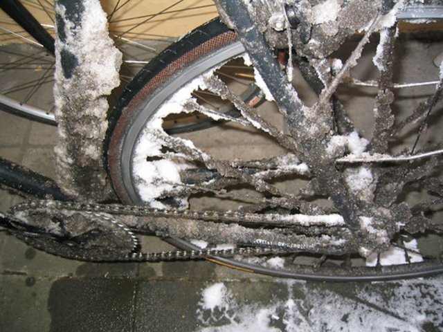

Ich denk mir immer: "wenn dann Schnee liegt besorgste dir mal CX Reifen und fährst damit"
Aber gemacht hab ich das bisher nicht. Die letzten 2 Winter mit 8 Bar, 23mm Reifen (Rubino bzw. Ultra Gator dingens, siehe Bild, aber das macht dann auch keinen Unterschied mehr) Kurier gefahren, auch auf ungeräumten Straßen. Es geht, schieben musste ich nie, man liegt halt manchmal auf der Fresse.
Hier in KA liegt der Schnee aber auch insgesamt nur ca. 3-4 Wochen auf der Strasse.
Effektiv trainieren mit Pulsmesser usw. kann man so natürlich nicht, da würde ich dann ein MTB empfehlen.
