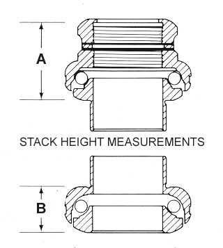

Schreib mal wie lang der Gabelschaft sein muss ( messen von Auflagepunkt des Lagerrings unten am Schaftende bis oben am Ende des Gewindes)
Ich habe da noch eine Rennradgabel aus 531er Reynoldsrohr ! mit 1 Zoll Gewinde die passen könnte !
Hallo Flat Eric,
also, habe sie nun ausgebaut, die Schaftlänge inklusive Gewinde liegt bei knapp 21 cm. :)
Oh oh , das wird wohl nichts , meine ist nur 197mm lang ( es sei denn in deinem Rad ist ein hochbauender Steuersatz verbaut )
Hmmm, also ich kann jetzt nur blind vermuten das Hochbauend etwas mit der Höhe der Muttern zu tun hat?? :D Die liegt bei pi mal Daumen 1,7 cm pro Mutter und ein Zwischenscheibchen.....
Nicht ganz , die Einbauhöhe des Steuersatzes ist die Länge die dieser oben und unten zusammen aus dem Rahmen rausschaut.
Genannt Stack High , ich hänge mal ein erklärendes Bild dran .
Um dieses Maß muss der Gabelschaft länger sein als das Steuerrohr vom Rahmen ( das ist das vordere Rohr durch das die Gabel durchgesteckt wird )
Und es gibt da ziemliche Unterschiede in den Fabrikaten , sehr flach baut z.B. ein Shimano 105 Steuersatz .
Vielen Dank für die Ausführungen, da müsste ich wohl wieder den Zollstock bemühen, würde aber fast sagen das 1.3 cm gutzumachen schwierig sein dürfte :(
