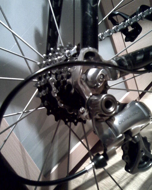

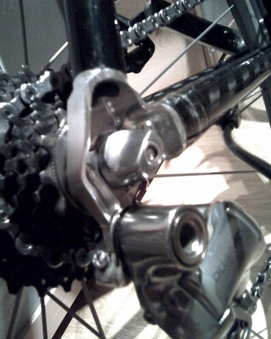

und zu dem eingeklebten "schaltwerk":D, das hast du missverstanden.
du kannst dir ans scott schrauben was du möchtest, das SCHALTAUGE ansich war oder ist immer noch eingeklebt, nicht das schaltwerk.
das aber richtig stabil, wie schon angemerkt, das kriegt du im normalem betrieb niemals kaputt. ausserdem siehts schick aus. ich weiss allerdings nicht, ob das 2009 noch so ist.
wart mal kurz, ich mach mal ein foto.....

AW: Rahmenset Kuota, Scott, ?
Was mich allgemein noch wundert ist die Sache mit dem nicht auswechselbaren Schaltwerk. Wenn ich mir das Rahmenset alleine kaufe ist nirgendwo angegeben was für ein Schaltwerk dabei ist bzw das was am Rahmen montiert ist (auf sowas müsste doch normal hingewiesen werden) und wenn man sich z.b. das Bild von meinem Scott Link anguckt sieht man doch am Rahmen eine reguläre Aufnahme für ein montierbares Schaltwerk?!
Warum soll bei einem Rahmenset das Schaltwerk dabei sein? Das Schaltwerk ist immer austauschbar, da nimmt man ja z.B. Shimano 105/Ultegra/Dura-Ace, irgendwas von Campa oder SRAM.
Ich glaube, Du meinst das SchaltAUGE (das ist die "Öse" an die das SchaltWERK geschraubt wird). Dieses gibt es in austauschbar oder fest. Ob der Scott ein austauschbares Schaltauge hat kann ich Dir nicht sagen, ist auf dem Bild nicht zu erkennen.
