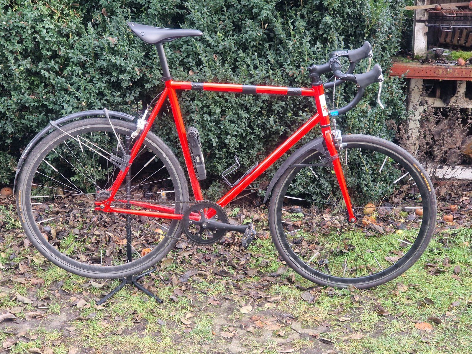

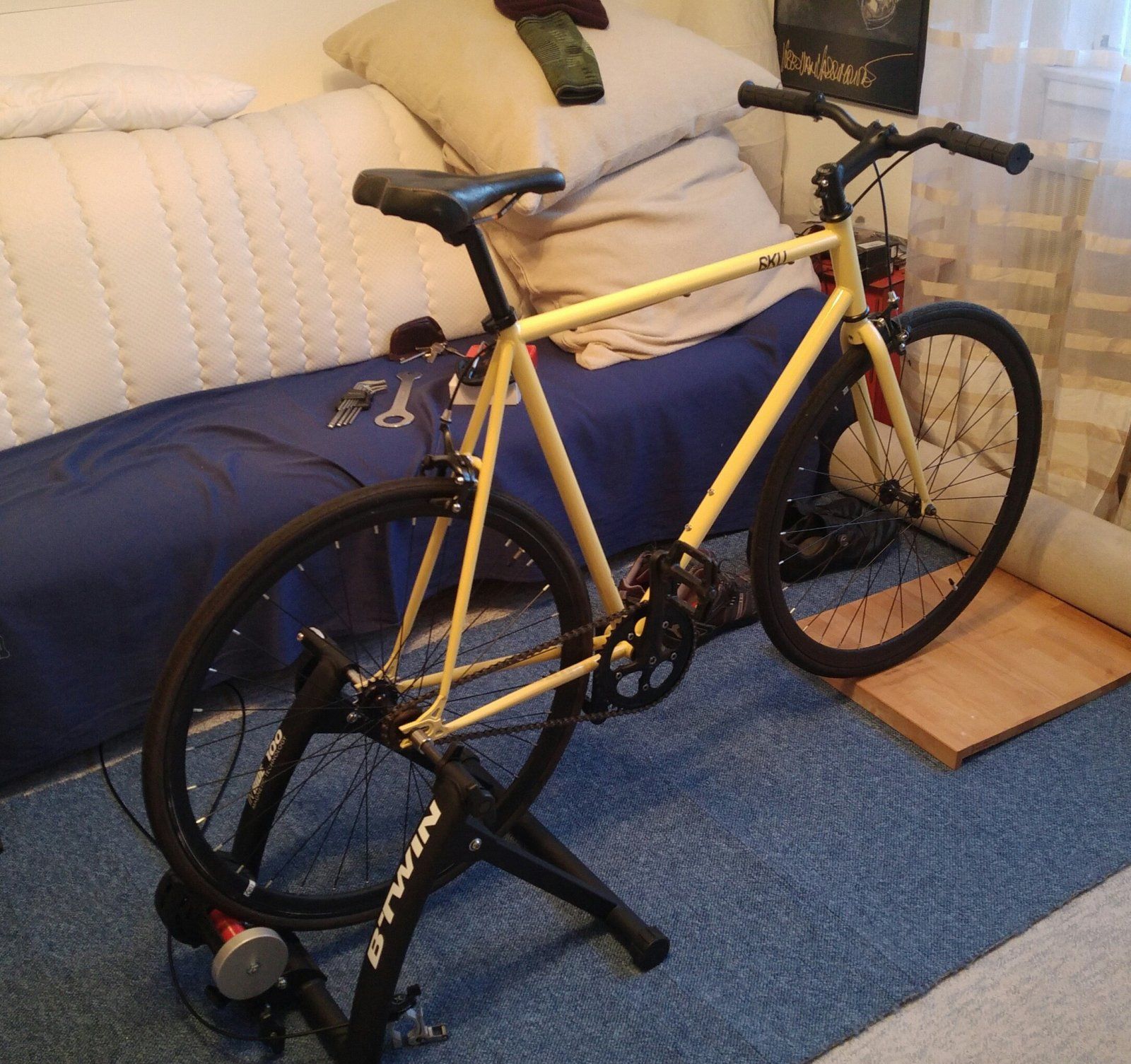

Im Dezember 2020 habe ich mir ein 6KU Singlespeed über die ibä-kleinanzeigen geholt um nach einem Ellenbogenbruch auf dem Rollentrainer etwas zu strampeln.
Mitte 2021 hab ich es dann etwas 'angepasst' um damit auf der Strasse zu fahren. Lenker inkl. Bremsgriffe und Übersetzung von 46/16 auf 42/16 geändert. Rahmen und Gabel laut 6KU 'High Tensile Steel Fully Tig-Welded' ist schwer aber meines Erachtens ziemlich verschwindsstabil. Mit den montierten 25er Reifen ist es ein gutes Stück komfortabler als mein Titanrennrad (Punch Palooka). Ob das am verwendeten Stahl liegt, den Laufrädern, die erstaunlich leicht laufen oder an der Kombi mag ich nicht beurteilen. Jedenfalls macht sich das Ding auf der Strasse wirklich prima und Strecken über 100km sind kein Problem, durch den erwähnten Komfort macht es sogar wirklich Spaß. Wegen der Übersetzung solls halt nicht zu steil sein aber die Deutsche Weinstrasse kann damit abgeritten werden.
Find ich gut!
Ich hatte im frühen Dezember überlegt, einem meiner Kinder so ein 6KU für den Fahrradalltag zu kaufen, habe es Probe gefahren und dann für mich gekauft...
Seitdem bin ich auf dem Ding ein paar hundert Kilometer durch die Stadt gefahren, durch Sauwetter und Kälte.
Überzeugend.
Gestern dann der Umbau auf Rennradlenker.
Ich habe den Rahmen inzwischen mit teuren Herstellern (Brother, Surly, 8bar) verglichen. Bis auf fehlende Möglichkeiten zum Anschrauben von Gepäckträger und Schutzblechen ist alles am 6KU bestens.
Nur der Laufradsatz darf bald mal ersetzt werden, auch das billige Freilaufritzel, in dem der Straßendreck knirscht...
(der Bremszug wird auch noch hübscher befestigt).
Nachtrag: Das Rad dient dem Fahren zur Arbeit und muss nur eines sein: praktisch. :)

Bei 360€ neu, ich hab 250€ (gebraucht, wie neu) bezahlt für ein Komplettrad ist das klar, dass es kein (hoch)wertiges Rahmenmaterial ist. Hatte es ja nur für indoor auf der Rolle gekauft und wollte es zunächst wieder verkaufen. Da es sich überraschenderweise prima fährt, darf es bleiben. Wenn ich mal ein hochwertigeres SSP will, bau ich mein Titanrennrad (siehe Avatarbild) um. ;)
