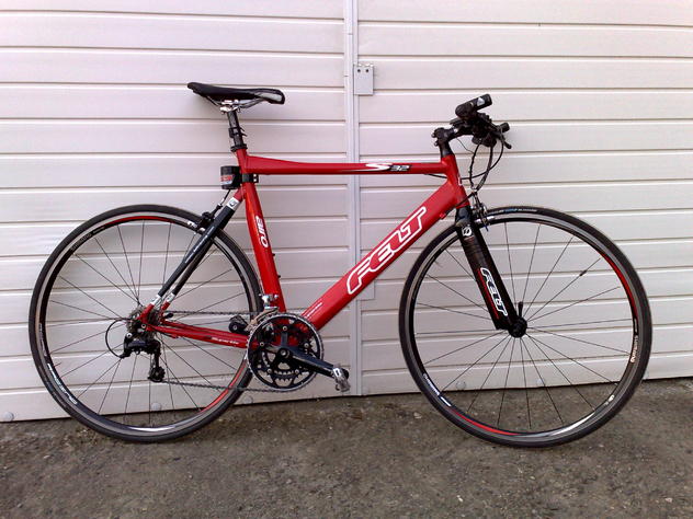

habe bei meinem Rad von zwei auf 3-Fach Kurbelgarnitur umgebaut, Umwerfer und Schaltwerk gleich mit! Beides von Shimano 105 und die Kurbelgarnitur ist von FSA! Ich kann aber trotzdem nur vorn die 2 äußeren Zahnräder nutzen! Die Schalthebel sind von Deore LX links 3fach/rechts 9fach! (MTB-Lenker) Kann mir jemand sagen, welche Schalteinheit passen würde damit es funktioniert?

Dann würden nach der Aussage von Paul Langes Seite nur SL R 660 oder SL R440 Schalthebel funktionieren! Haben diese denn dann einen kürzeren Schaltweg wie die von Deore? Und gibt es da noch Alternativen? Denn die SL R660 kosten ja doch ein bißchen mehr!

warum sollen mtb schaltgriffe nicht mit rr umwerfen funktionieren? Andersherum hab ichs am crosser klappt super. Im umwerfer ist ja keien rasterung oder sonstiges.
