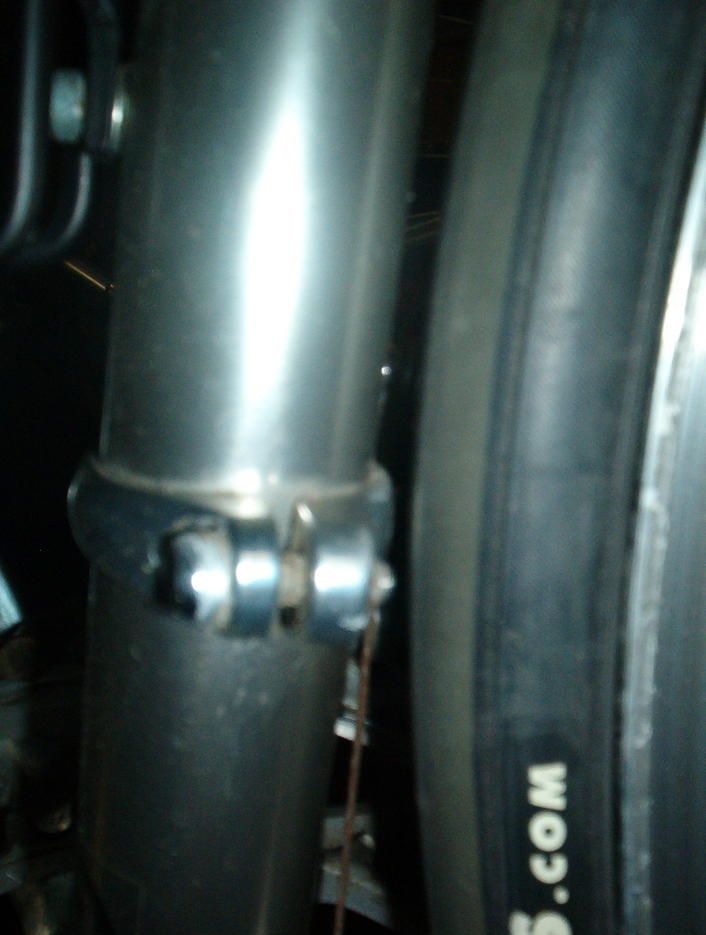

Bei meinem Winterrad sieht das so aus, aber noch knapper kann ich mir kaum vorstellen.
