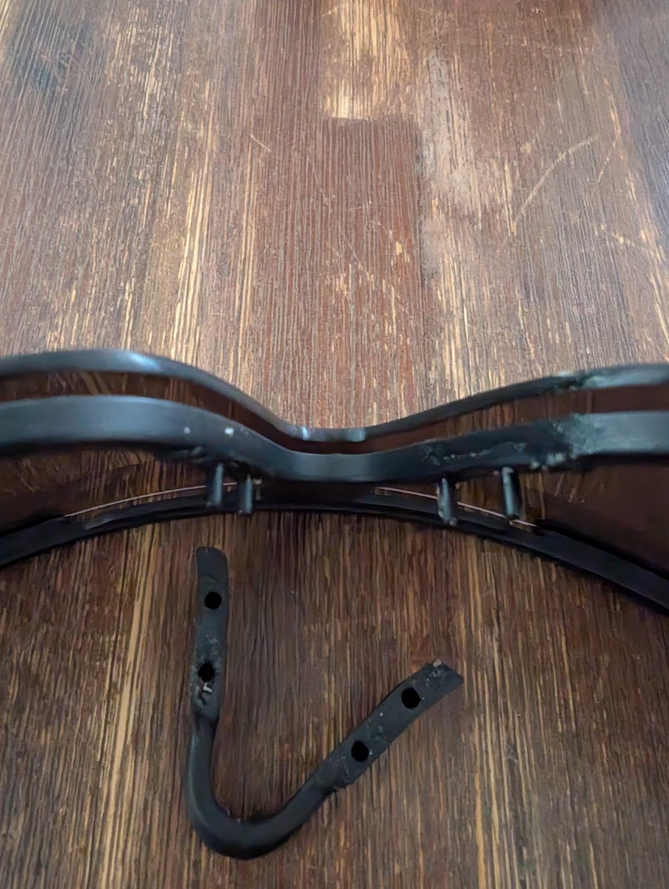

bei meiner Radbrille POC Aspire hat sich das Nasenpad gelöst.
Ich habe versucht, es wieder anzukleben. Folgende Versuche haben sich nach 1-3 Ausfahrten bzw Brillenreinigung wieder gelöst:

Da ist ein gebogener Gummidödel von innen am Plastikrahmen fest, oder?
Jetzt kommt es in erste Linie auf das Material des Gummiteils an.
Das ist eigentlich ein klassischer Fall für Sekundenkleber, aber weil der ja nicht gehalten hat (vorher auch wirklich beide Teile richtig gut entfettet?), vermute ich Silikon statt Gummi. Dann bekommt man es nachträglich kein zweites Mal zusammen, das wurde eventuell direkt bei der Rahmenherstellung "in Form gespritzt", sollte aber selbst dann lieber in irgendwelche Widerhaken oder Nasen des Rahmens greifen.

Die Brille hat am rechten und linken NAsenflügel je zwei kleine 5mm hervorstehende "Stachel" . Das Nasenpad entsprechend vier Löcher. Aber die mechanische Klemmkraft hält es auf keinen Fall.
Die KLebereste von mienem letzten Versuch sind noch zu erkennen

Ich habe zwei Sonnenbrillen (100% und Uvex), die so ein ähnliches System haben. Vier Pins, auf die das Nasenpad aufgesteckt wird. Sind beide nicht festgeklebt und sollten es meiner Meinung nach auch nicht sein. Wenn man die Sonnenbrille auf hat, hält das Pad von alleine und fällt nicht runter o.ä.. Wenn ich die Brille unter Wasserhahn putze, nehme ich das Pad immer ab. Ich vermute, dass das bei deiner POC Brille auch so sein sollte. Nicht geklebt, nur gesteckt.
Ist das bei dir anders oder warum bist du bisher auf die Idee gekommen es fest zu kleben? Fällt das Pad einfach so herunter?

Richtig, bei 100% ist es auch mit diesen vier Stacheln gelöst. Bei Oakley sitzt das Pad in einer Art Wiederhaken. Geklebt ist dort nichts.

Das Pad löst sich. So sollte es nicht sein. Man merkt es beim radfahren, wie es sich lockert. Die Brille sitzt dann nicht mehr fest und wackelt auf der Nase. Zu Hause angekommen kann man das Pad sogar abschütteln.

Die Idee mit dem doppelten Klebeband wird schwer umzusetzen sein. Die Kontaktfläche ist viel zu gering
Hm, so sollte das natürlich nicht sein, verständlich, dass man da Abhilfe schaffen will. Hört sich für mich an wie ein "Konstruktionsfehler" von POC. Wie man sowas dauerhaft festkleben will, weiß ich nicht. Ich würde an deiner Stelle versuchen die Brille hartnäckig beim Händler zu reklamieren, wenn das so gar nicht geht. Ob die Reklamation mit den Kleberesten jetzt noch durchgeht, ist die andere Sache. Viel Erfolg auf jeden Fall

Die Klemmfläche sieht imho gross genug aus.

Versuche doch Sekundenkleber nur auf die Enden der vier Pinökel zu geben um das zu verdicken und eine Art Wiederhaken herzustellen. Sieht man auch auf meinem Bild der 100%, da ist es original so.
