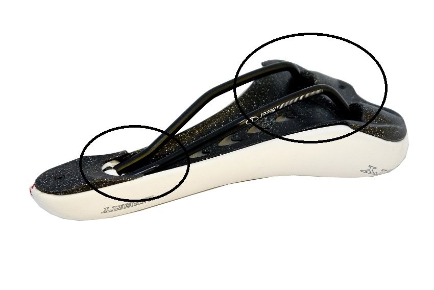

Hau mal Sprühfett oder ähnliches in die 2 vorderen und 2 hinteren Bohrungen in denen die Sattelstreben verschwinden...die werden mit der Zeit etwas größer und dann knacken die Streben....war bei fast jedem knackenden Sattel die Ursache.
Geht sogar bei montiertem Sattel :daumen:
Vielleicht haste mich falsch verstanden....
Dein Sattel hat 2 Streben welche vorne und hinten in das eigentliche Sattelgehäuse führen....diese Streben haben mit der Zeit etwas Spiel in den Löchern des Sattelgestells ( die Löcher weiten sich minimal ) und verursachen dann dieses Knacken.
Ich habe leider kein anderes Foto...aber Du siehst deutlich wo die Streben ins Gehäuse gehen und in diese 4 Löcher einfach mal Sprühfett oder ähnliches rein, das Knacken sollte dann weg sein.!!!

Dieses Phänomen mit den Streben habe ich schon an Sätteln der unterschiedlichsten Hersteller erlebt, wenn´s weg sein sollte einfach nach Regenfahrt beim anschließenden Putzen :( etwas nachsprühen.....:daumen:
