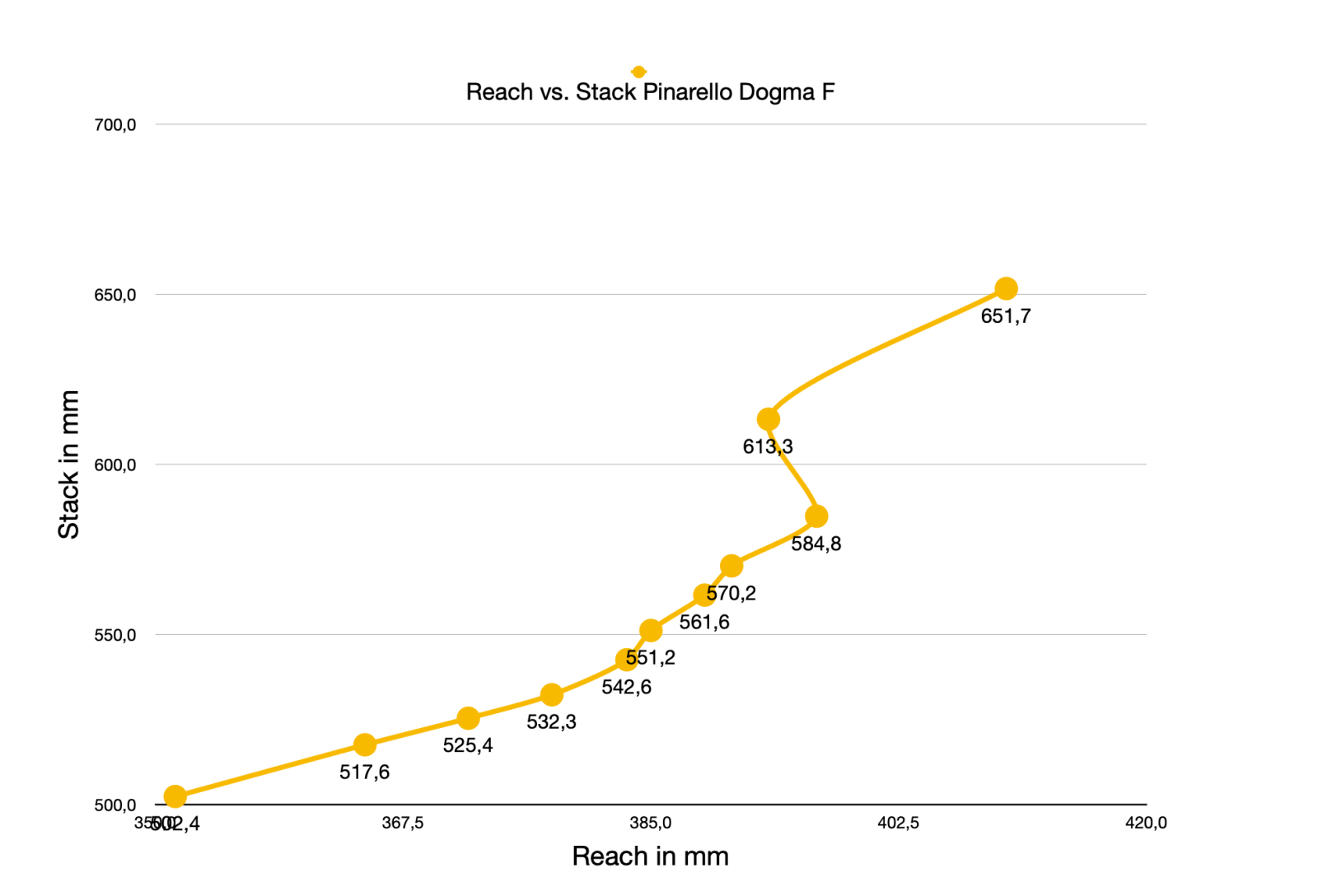

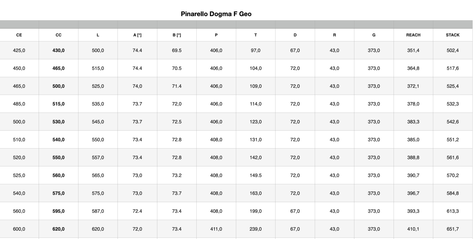

1)
mehr Reserve beim Sattelauszug. Die Sattelstütze steckt tiefer im Sattelrohr, die Belastung für den Rahmen ist geringer. Auch weil das Dogma F Disc anfällig für Brüche an bzw. beim Übergang Sitzstreben zum Sattelrohr ist,
2)
weniger Spacer notwendig bei gleich sportlicher Sitzhaltung, bzw. entspanntere Sitzhaltung beim 595 möglich.
3)
da ich etwas längere Beine hab im Vergleich zum Rumpf, kommt mir das 595 durch seine eigenartige Verringerung des Reach bei höherem Stack entgegen. Hintergrund: das Verhältnis Stack/Reach beim Dogma F wächst proportional bis zur Größe 575. Bei 595 steigt der Stack stärker als bei den anderen Übergängen zwischen den Rahmengrößen, gleichzeitig verringert sich der Reach.
