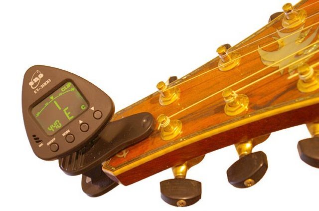

AW: Park Tool TM-1 Spoke Tension Meter, SPEICHENSPANNUNGSMESSER
gezupft wie an der Gitarre, man stelle sich vor der Klangkörper ist die Felge
müsste dafür optimal sein
Spezifikationen:
Farbhafter LCD Bildschirm, digital Stimmen
Es ist möglich, von akustischem Stimmen (Mikrofon) auf Vibrationsstimmen (Clip) umzuschalten
4 Einstellungsmodi: G- Gitarre, B- Bass, V- Geige, C-chromatisch
360 Grad drehbares Design für die Klammer unten, damit Sie besser den Bildschirm lesen und genauer stimmen können
Wechselbare Knopfzelle Batterien, dauerhafte Stromunterstützung für das Stimmgerät
Automatische Ausschaltung nach dreiminütiger Standby Zeit
Geeignet für Gitarre, Bass, Geige, Chromatisch
Technische Daten:
Empfangensmodi: MIC und CLIP
Einstellungsbereich: 430Hz - 450Hz
Tuning range: 0A - 7C
Abweichung: ≤ 1 cent
Batterie: CR2032
Dimension: 53 X 80 X 43 mm
Gewicht: 53 g
