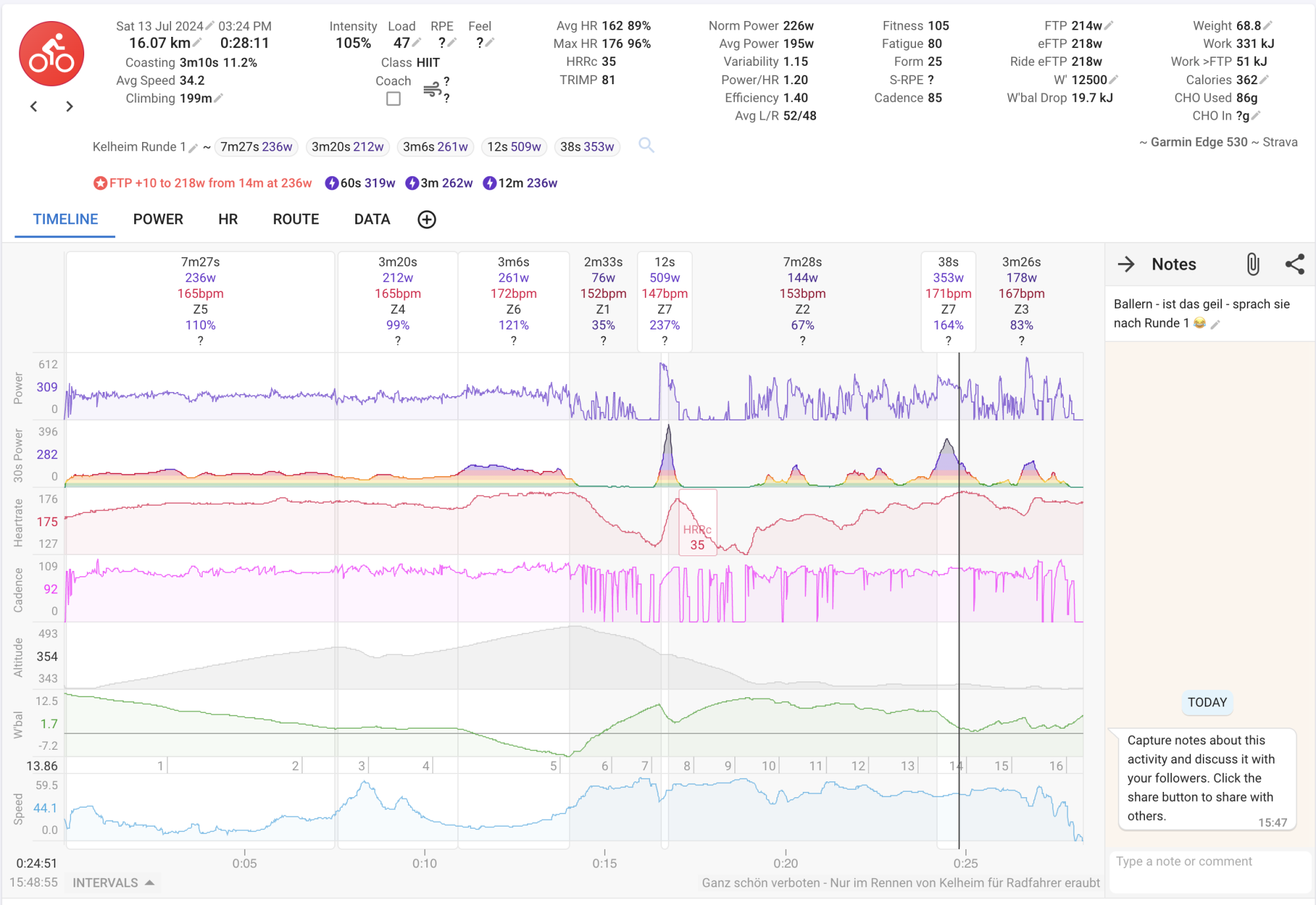

Hier ein Beispiel Runde 1

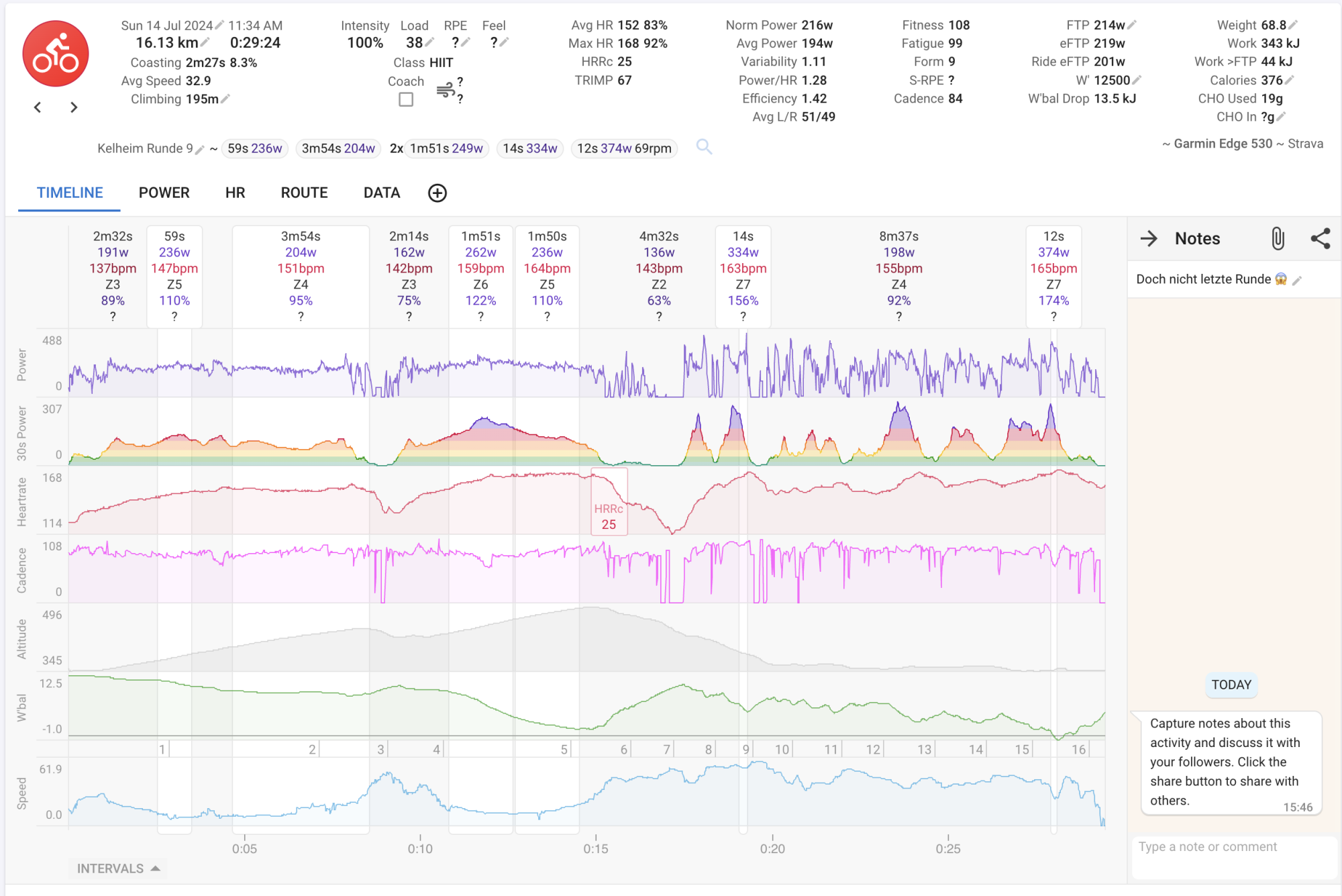

vs Runde 9
vs Runde 9
"Autsch" und Respekt vor Deiner Leistung! 9 Runden mit NP über der Schwelle kann ich mir im Moment noch kaum vorstellen. Wollte eigentlich solo fahren, bin jetzt aber doch in einem Team gelandet. Also schaumamal und vielleicht sieht man sich in Kelheim. Danke.
