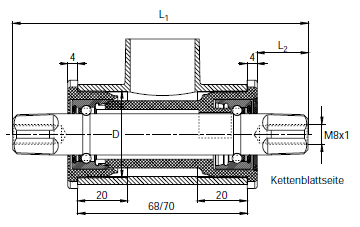

Hallo, habe ein neue Tretlager für mein 99er Specialized Allez bestellt (Bild anbei). Dieses "holpert" jedoch, läuft also nicht rund, wenn ich es in der Hand / mit den Fingern drehe. Ist das normal bzw. muss das Lager erst eingefahren werden? Hatte bisher keine Vierkant-Innenlager und kenne mich deshalb schlecht aus.
Danke!
Nein, es muss von Anfang an seidenweich zwischen den Fingern laufen, zumal ausgebaut.
Was bei Shimano manchmal passiert: Bei sehr hohem Anzugsmoment wird das Gehäuse so gepresst, dass das Lager schwergängig und hakelig wird. Hier sollte dann -Angabe von Nm ignorierend- das Drehmoment soweit reduzieren, dass es wieder frei dreht.
Danke!
Da sind doch einfach Kugellager drin , die bestehen aus gehärtetem Stahl , da läuft sich nix ein oder passt sich an , korrekt montiert drehen die Butterweich , sofort .
Ist das nicht so...umtauschen .

Es darf im Neuzustand durch reichlich Fett drin ohne Kurbel dran von Hand durchaus etwas schwer zu drehen sein. Dass da irgendwas aber hakelt oder nicht rund läuft darf definitiv nicht sein, das wird im Betrieb auch nicht besser. Wenn das so ist, dann also zurück und reklamieren.

Die FAG-Lagerpatronen sind eine absolute Fehlkonstruktion, sie haben-anders als das SKF-Pendant-keinen durchgehenden Außenring oder eine metallene Distanzhülse. Wenn da das TL-Gehäuse nicht absolut planparallel ist klemmt das Lager ab Montage. Der ganze Murks kann später,weil ja stets fettfrei montiert, meistens nur pyrotechnisch mit dem Heißluftföhn entfernt werden. Der FAG Schlüssel dreht sofort durch.
Neco ist allererste Wahl, mehr muß nicht sein. Bei dem Shimano-Lager im Eingangspost kann ein kleiner Klaps mit dem Schonhammer auf die Welle das Lager ein wenig zurechtrücken, so wie bei mir oft mit Tange-Patronen.
Neco, Tange, das Shimano Lager oben u.a. haben Rillenkugellager. Das unzerstörbare Shimano BB-UN71/72 ist ähnlich wie die FAGs aufgebaut, allerdings mit durchgehendem Außenring. Die Kugellaufbahnen sind Teil der Welle. Hier FAG
Also bitte , die Seitenflächen vom Gehäuse müssen für jedes Lager planparallel sein , doch nicht nur für ein bestimmtes z.B. FAG , das ist doch Blödsinn .
Und wer das furztrocken verbaut ist halt ein Pfuscher , da kann das Lager auch nichts dran ändern .
