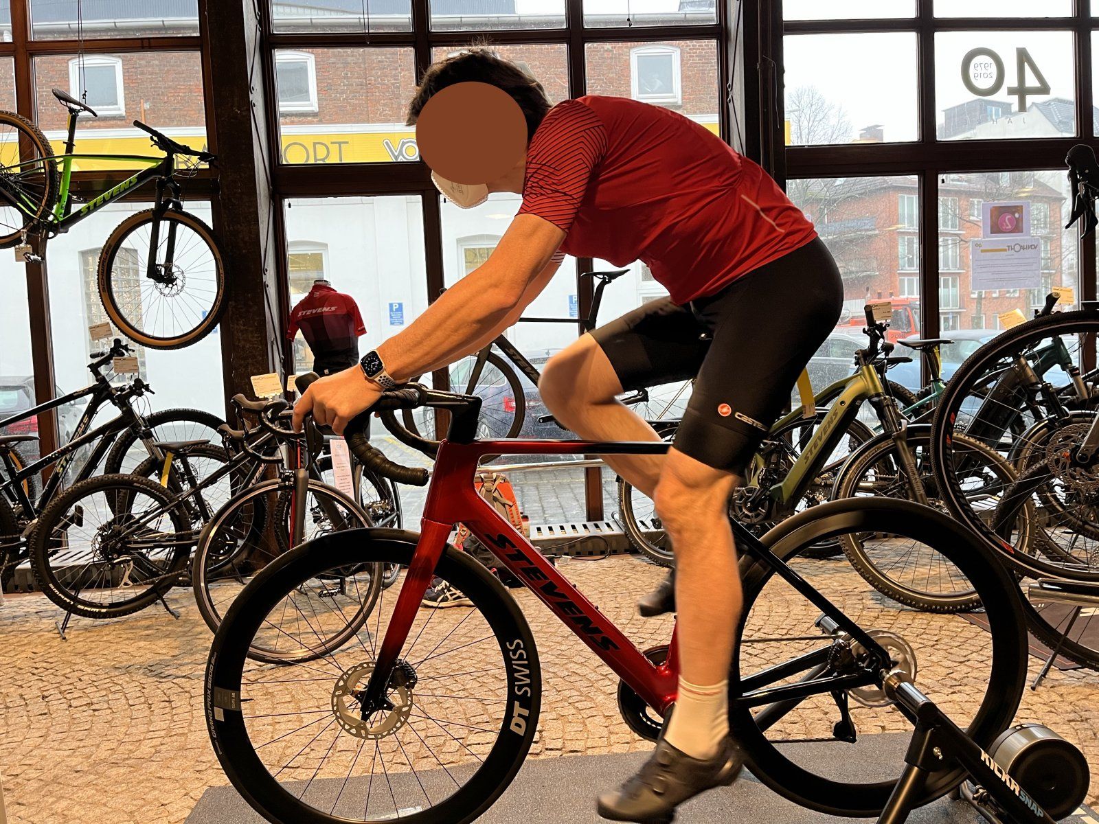

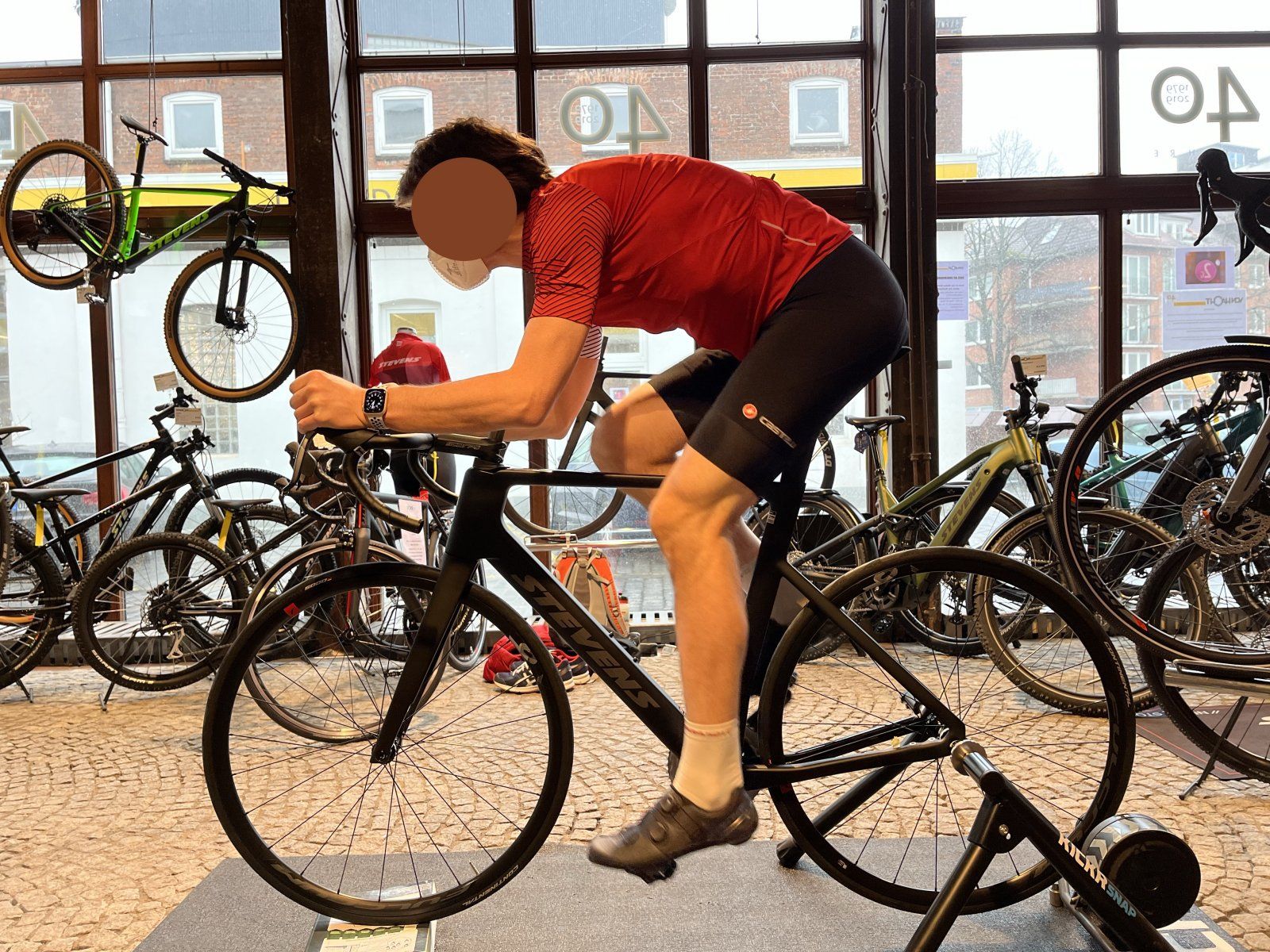

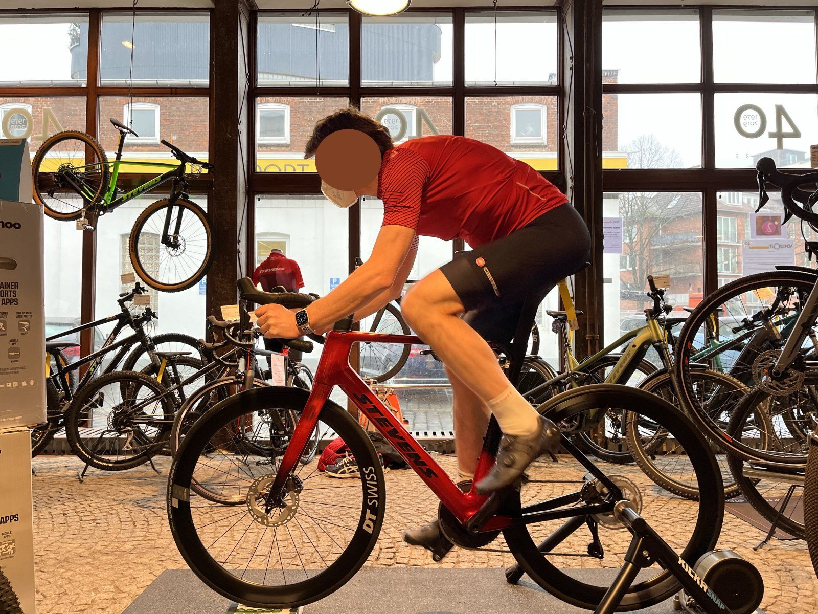

Aber nun muss ich noch entscheiden, welche Überhöhung ich fahren möchte. Der Standardaufbau ist mir wohl zu hoch, also spacer raus... aber, halt, auch mit dem semi-integrierten FSA Vorbau kann man keine spacer über den Vorbau bauen, sondern muss immer kürzen – und kann dann entsprechend nicht mehr (so einfach) hoch...
Zum Vergleich bin ich also mal mein eigenes Rad ein paar Minuten auf der Rolle gefahren und dann auf einem im Aufbau befindlichen Rad mit gleicher Rahmengröße aber ohne Antrieb... wobei wir hier halt alle spacer rausnehmen konnten und das auch gemacht haben. Fühlte sich soweit immer noch gut an.
Die Überhöhungen waren i) gut 8 cm und ii) 12–13 cm, IIRC. (Auf meinem Gravelbike fahre ich 7 cm Überhöhung und will eigentlich noch etwas runter.)
Fotos aus beiden Konfigurationen unten – rotes Rad ist meins, schwarzes ist das Testrad.
Irgendwelche Vorschläge wie ich herausfinde und entscheide, wieviele spacer ich nun zunächst rausnehmen lasse? ;-)

Die ersten beiden Fotos mit den roten Rädern sehen für mich gut aus. Die schwarzen gehen in meinen Augen nicht, sieht sehr überstreckt aus.
Ich habe aber noch nie Fotos in der Position von mir gemacht, ich kann mich auch täuschen.
ne ne ne ne niemals
Das ist ein ganz normales Rennrad!
Ich würde ohne zu sägen erst einmal ein bisschen fahren und dann entscheiden.
Ab geht immer, dran nicht so wirklich

Auf meinem Gravelbike sitze ich bei 7 cm Überhöhung recht bequem… werde hier wohl auch noch auf ~9 cm gehen. Aber das ist bisher der einzige Anhaltspunkt den ich habe (plus ein Verkåufer der meint, sieht alles noch „im Rahmen“ aus, nicht irgendwie „übermåßig tief“).
Sollte mit dem Arcalis und mir vielleicht mal zum bikefitting, aber wie lange sitze ich dann auf dem Rad? Denn nach dem Mittag heute auf den Rädern bin ich mir relativ sicher, dass ich auf dem 58er Arcalis auch ohne spacer (alle spacer raus) für 20–30 min problemlos sitze.
Aber wie seiht das aus wenn ich 3,5 h Stunden „Rennen“ fahre?
Also vielleicht erst mal die halben spacer raus und ein paar Monate fahren, dann weitersehen…
Ist aufgrund der Integration der Bremsleitungen aber halt auch jedesmal Arbeit (andererseit klar weniger als das „dransägen;-)
Ich fahre auch gern sportlich mit meiner Teammachine und da sitze ich auch deutlich entspannter als auf dem Giant Gravel Bike.
Ich fahre auch gern kleinere Rahmen mit deutlicher Sattelüberhöhung. Da sitzt man dann eben mehr gestreckt auf dem Bike.
Das vorletzte Bild sieht für mich gut aus, beim letzten liegt es wahrscheinlich daran dass Du auf den Hoods fährst und dadurch die Arme stark angewinkelt hast.
Ich würde es wirklich mal eine Nummer größer oder mit einem etwas längerem Vorbau versuchen.
Aber, wenn Du Dich wohl fühlst dann ist das alles ok.
