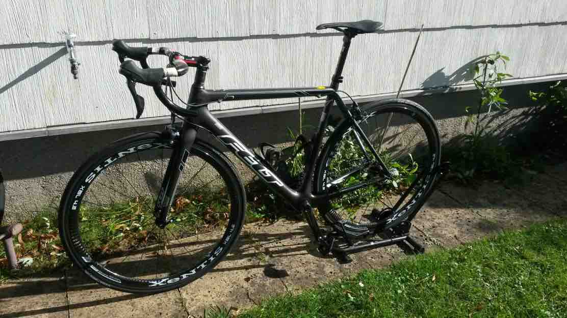

Hier mein neues Bike :) Lenkerband kommt die Tage noch
Na ja - ein Paar Spacer gehen ja auch bestimmt noch raus und er kürzt die Gabel - dann sieht das ganz anders aus.
Wenn der TE so fahren muss, weil er es nicht anders kann, dann sollte er wohl von vorn Geld für einen Rahmen sparen.
