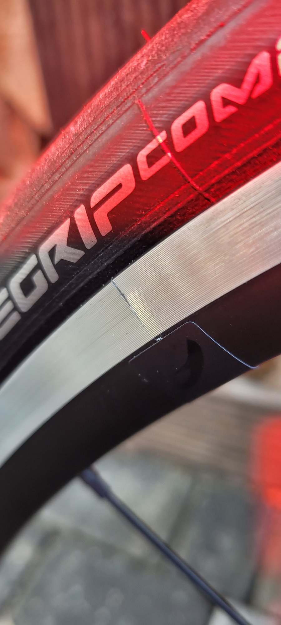

heute hatte ich(Anfänger) Gelegenheit, mein neues Stevens Stelvio auf meine Wünsche anzupassen und die erste Proberunde zu drehen. Soweit so zufrieden. Eins ist mir allerdings aufgefallen:

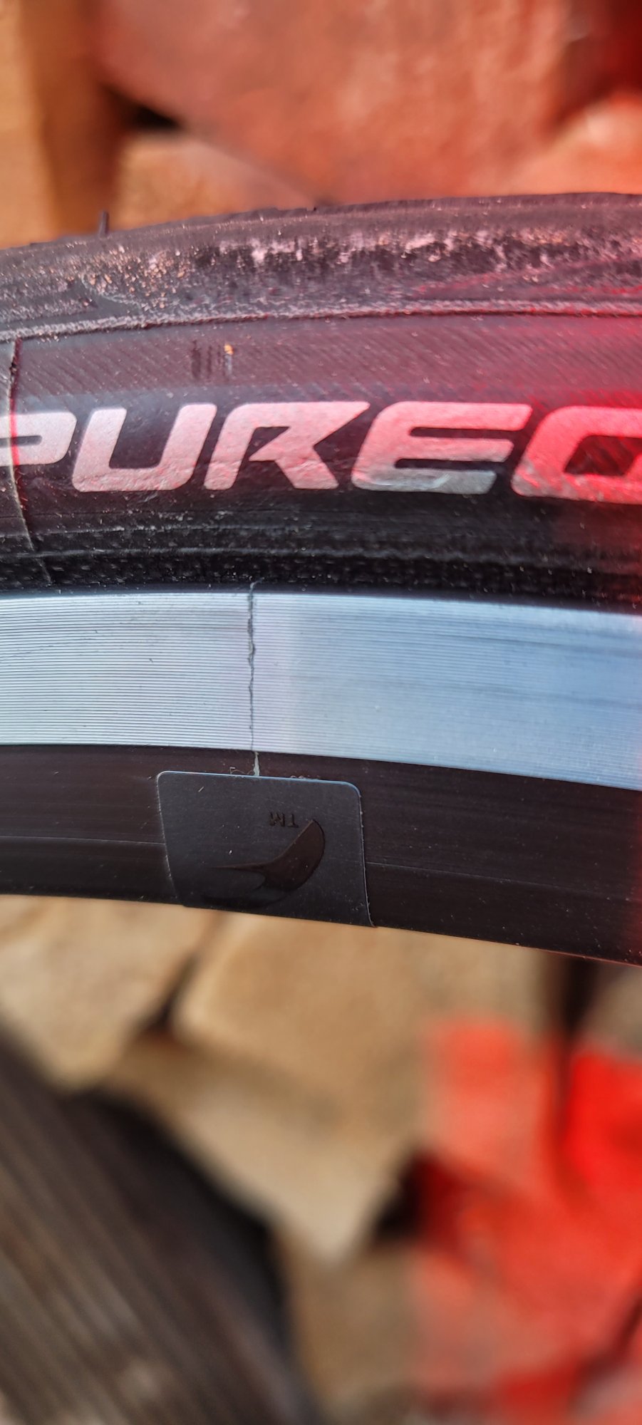

An beiden Laufrädern sind die Stöße so gearbeitet, dass ich mit dem Daumennagel hängenbleibe, sie liegen nicht exakt aufeinander. Im Ergebnis geben beim Bremsen vorne und hinten die Felgenbremsen ein lautes TAK TAK TAK von sich. Ist das bei einem UvP RR für 1.399,-€ hinzunehmen? LR tauschen lassen? Selbst schleifen und glätten? Was könnt ihr mir dazu raten? Danke und

Dass die Felgenstösse nicht immer perfekt aufeinander passen ist nicht schön, kommt aber vor!
Bevor du da 'rumschleifst würde ich eine etwas längere Runde fahren und sehen, was sich tut.
Basteln kannst du dann immer noch.

Ich hab 869,-€ für das Stelvio nagelneu vom Fachhändler, der mir das zugesandt hat, bezahlt. Irgendwo will ich da jetzt kein Heckmeck draus machen. Ich tausch eh die Schläuche aus und schleif das bei der Gelegenheit plan. Mir gefällt das RR supergut weil es für meine 197 cm Größe und Gliedmaßen eine Top-Geo hat.

Und in welcher Welt muss man an diesem Grat stundenlang rumschleifen? Das ist doch einfach voll übertrieben, man schleift da einfach selbständig dran ohne dem Händler mit solchen „Problemen“ auf die Nerven zu gehen.
Hoffentlich steht da nur ein Grat raus, den man abschleifen kann (hätte der Händler ja auch machen können wenn es nur eine Kleinigkeit ist) - wenn sich aber ein versenkter/versetzter Übergang einstellt, dann spürt man noch wesentlich länger ein unangenehmes Ruckeln beim Bremsen, bis das Alu sich halt weit genug abgenutzt hat. Das ist imo reklamierbar (aus eigener Erfahrung - ich habe es nicht gemacht und bereue es, man ist halt zu sehr Gutmensch und scheut Ärger)

Setz' dich auf dein neues Rad und fahr' mal etwas. Dann siehst du dir den Stoß an der Felge noch mal an.
Wenn er dir noch zu erhaben ist, gehst du mit grobem Schleifpapier 2-3 mal drüber.
Andernfalls Arschlecken, fahren!
Viel Spass!
Das ist total normal bei Felgen, die einen gesteckten Stoß mit Stiften haben. Geschweißte Felgen sind halt teuer.
War früher völlig normal, dass neue Felgen am Stoß ein wenig geschliffen wurden. Man kann auch warten bis die eingebremst sind, aber Schmirgelpapier ist billiger als Bremsklötze 😉

Ok, mal nicht nur für Dich, sondern für die vielen Neuen welche mit ähnlichen Fragen hier rein kommen. Du bist doch mehrfach darauf hingewiesen worden das man Alufelgen am Stoß beischleifen muss, das ist nichts ungewöhnliches und auch nicht neu. (Du schreibst anderswo von Arbeitsschuhen, Handwerker?).
