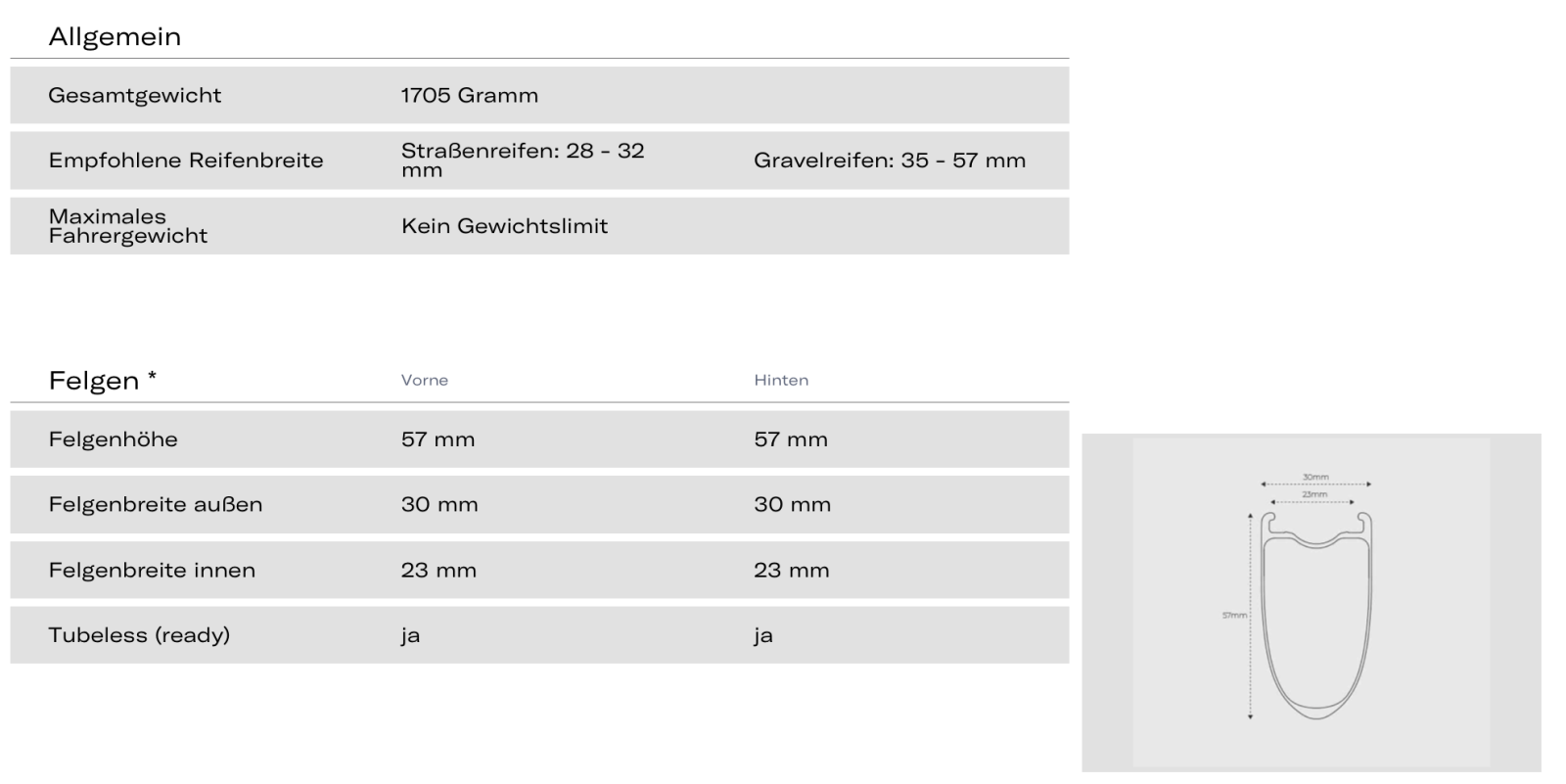

Ich klinke mich mal kurz ein. Ich fahre aktuell 23mm Conti GP auf Campa Zonda mit Felgenbremse. Die Reifen sind gemessen genau 25mm breit. Nun überlege ich ggf. im Winter auf einen Carbon-Laufradsatz abzugraden. Da mein alter Canyon Rahmen offiziell nur für 23mm freigegeben ist, struggle ich ein wenig mit der Reifenbreite. Würden 23 bzw. ggf. auch 25mm auf diese Felgen hier passen? Der Hersteller empfiehlt ja ab 28mm. Ich kenne mich da absolut nicht aus 😅

Wie stellst du dir das mit den nicht blanken Bremsflanken vor? Wie soll das gehen, meinst du du kannst schwarz durchgefärbtes Aluminium kaufen?

Die Flanken werden natürlich blank.
