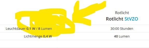

Dass Lupine Rotlicht STVZO im Normalbetrieb 8 Lumen hat, ist aber auch eine reine Interpretierung von Stufen der internationalen Versionen, was so nicht unbedingt richtig sein soll.
Laut Admin (Wolf) von Lupine Forum soll es schon 10 Lumen haben: https://forum.lupine.de/viewtopic.php?t=5008#p35060
Zwar ist es nicht viel mehr, aber ich finde es mehr als ausreichend. Die Blendgranaten auf dunklen Straßen, insbesondere "helle Köpfe" mit blinkenden Rückleuchten auf dunklem Straßen nerven unheimlich.
Hast du eine Quelle?
@manndat: Und hast du eine Quelle für dieses Bild? Ich habe schon früher viele Falsche Informationen in diversen Internetshops zu diversen Artikeln gesehen.
Bei Lupine auf deren Seite und auch in Anleitung zu Rotlicht StVZO finde ich persönlich nicht. Einzig nur die alte Infos aus Lupine Forum von Admin Wolf. Ich kennen mich nicht mit Lupine Forum, aber ist Admin Wolf nicht zufällig gleichzeitig Geschäftsführer von Lupine?
