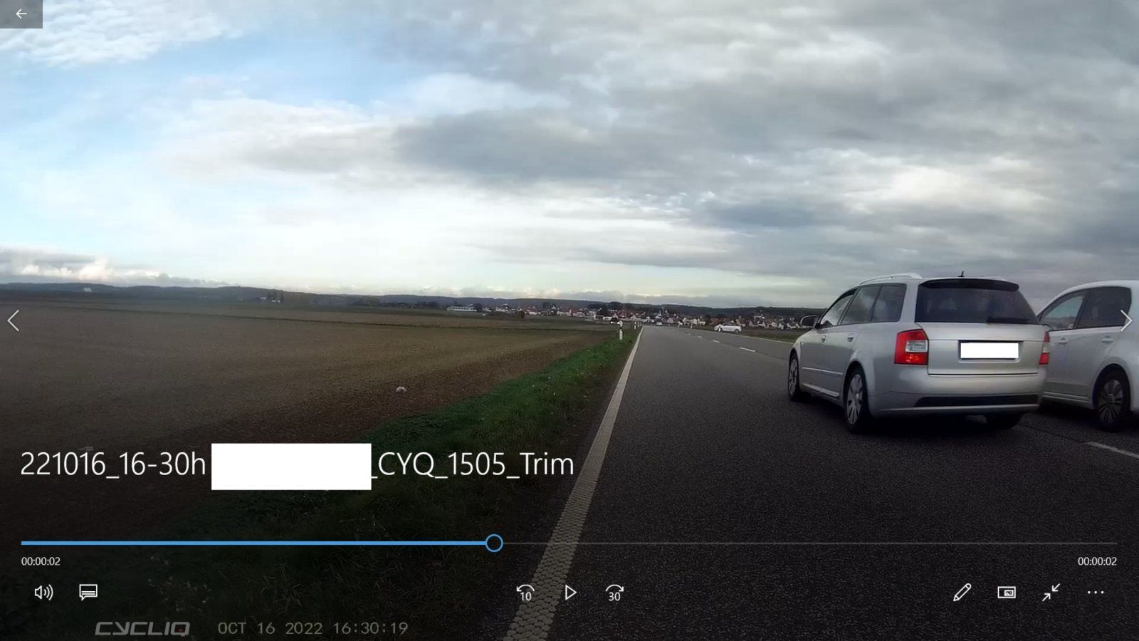

Bei Tag ist die Bildqualität der Cycliq Fly12 gestochen scharf und detailreich, …
… während auch bei Nacht und Regenwetter noch immer ausreichend Bildinformation übrig bleibt.
