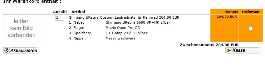

was haltet ihr von dem Laufradsatz?? Das ist von Action Sports

Action Sport wäre jetzt auch meine erste Wahl gewesen. Ich tendiere zwar mehr zu Alu Nippeln aber bei einem Winterrad ist Messing OK. Speichen hast Du mit DT Comp auch die richtigen ausgewählt. Open Pro ist auch OK. 32 Speichen reichen völlig. Ob es jetzt unbedingt Ultegra Naben seinen müssen sein mal dahingestellt, einen Vorteil zu den 105 er sehe ich nicht. Sollte aber 8/9 fach kompatibel sein und keine reinen 10-fach Naben.
