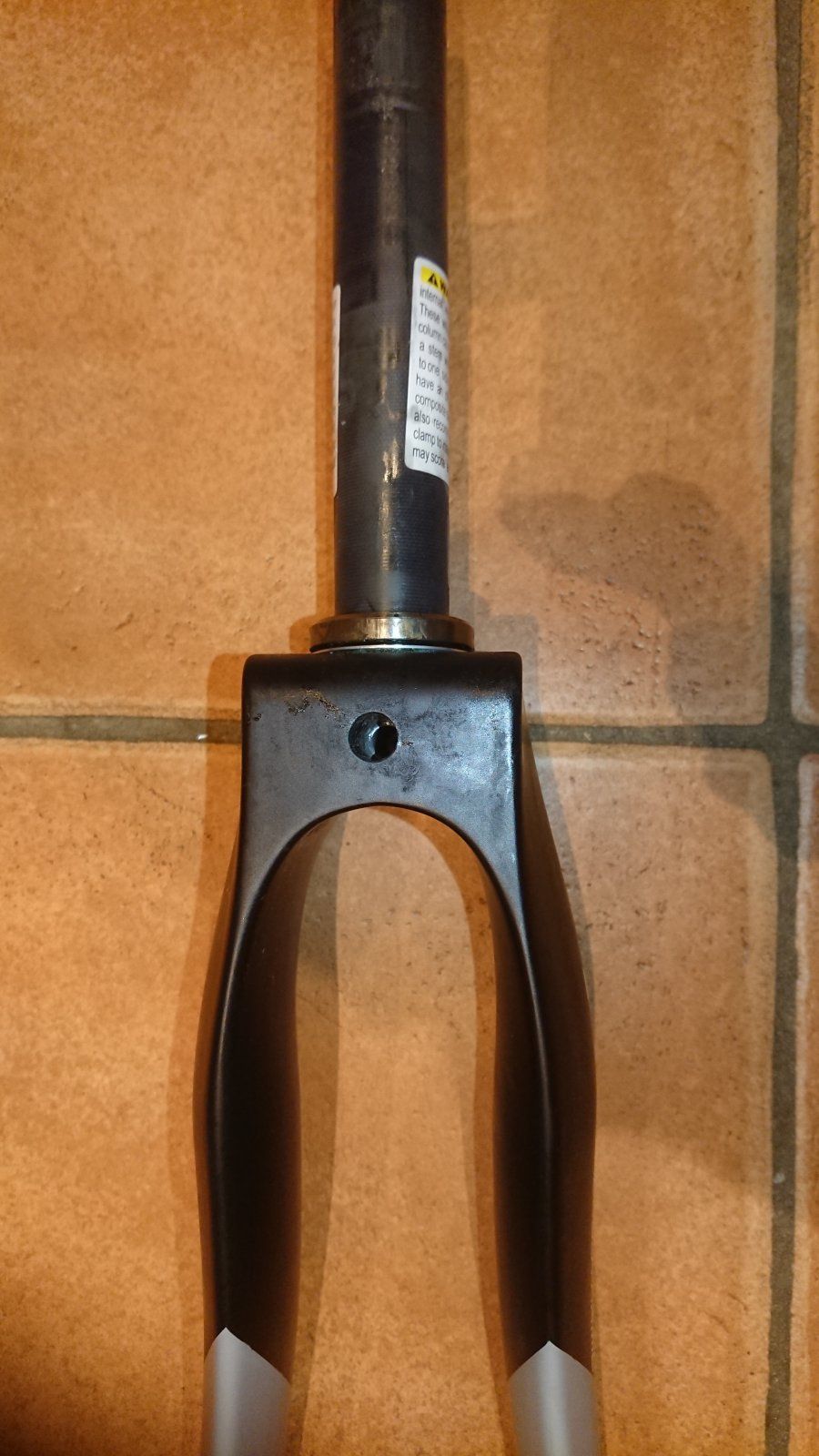

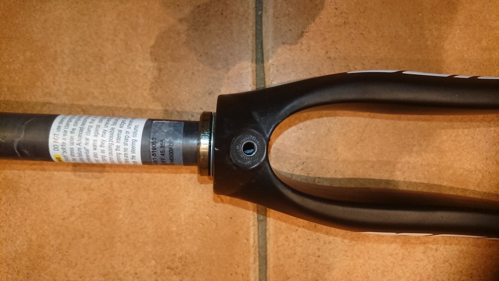

Hallo Zusammen,
ich habe ein schon älteres Merida Time Warp Team (weiß, grau, schwarz matt) aus 2012 oder 2013. Das Rad ist Größe L ich bin 193cm. Ich konnte bisher keine passende Sitzposition einstellen und bin daher auch kaum gefahren. Bei dem Rad gibt es für den Lenkkopf Aufsätze in drei verschiedenen Höhen....leider ist der flachste montiert und die Gabel ist entsprechend kurz abgelängt. Ich denke eine neue Gabel wird man nicht bekommen denke ich, und ein Zubehörteil wird wegen der speziellen Aeroform nicht passen. Was würdet ihr mir empfehlen? Vielleicht ist ja ein Merida Kenner hier.
Freue mich auf Rückmeldung.
Grüße, Rainer

Vielen Dank. Darauf wird es rauslaufen wenn ich keine passenden Gabel finde. Auf dem Bild ist die höchste Stufe auf dem oberrohr montiert (das weiße Teil) und dann auch noch Spacer. Bei mir ist kein Erhöhung montiert und es passt trotzdem kein Spacer mehr unter den Vorbau. Es würde also mit einer längeren Gabel wesentlich einfacher werden....
Hat jemand eine Idee welche Gabel passen könnte. Der Schaft ist 1 1/8 Carbon....verlängern lässt sich der nicht.
Es gibt diese Dinger...damit würde ich nicht fahren. Nicht nur wegen der Optik, kann mir nicht vorstellen, daß die Stabilität die gleiche ist. Eine längere Gabel wäre mir am liebsten...
Habe mal bei Merida angefragt, aber wenig Hoffnung. Auf Aliexpress gibt es ja die verschiedensten Formen, wäre wohl Glücksache da was passendes zu finden....

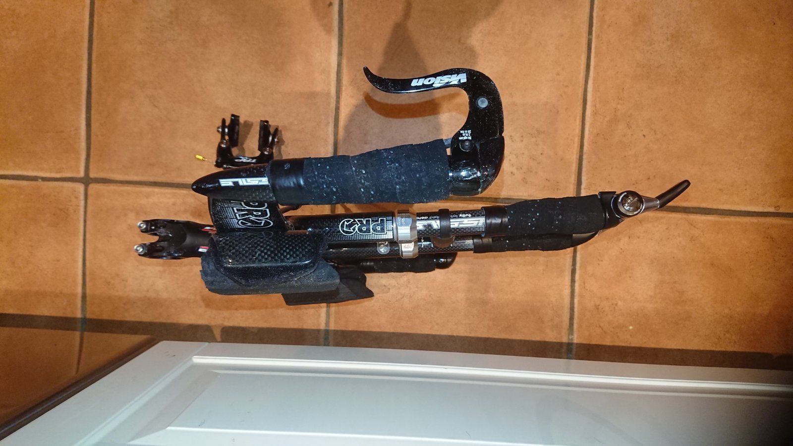

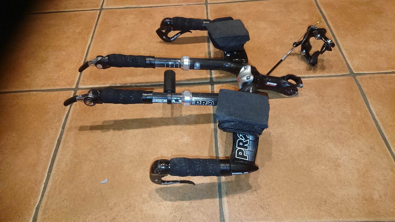

Lenker ist ein PRO Missile. Unter die Armauflagen kann man Spacer packen und die Extensions müssten gegen nach oben gebogene getauscht werden. Oder gleich was anderes?

Für Carbon nicht geeignet! Ganz abgesehen von einer Behelfskrücke.
Wenn es nicht um Aussehen und Aeroeigenschaften geht, sollte auch jede andere Gabel mit geradem Schaft passen.
Eine gerade Gabel passt rein, sieht halt durch die Aeroform des Rahmes ziemlich gebastelt aus. Ist aber zumindest eine stabile Lösung. Mal sehen ob sich von Merida jemand meldet bezüglich Ersatzgabel. Kennt jemand eine gute Quelle für Universal Aerogabeln?
