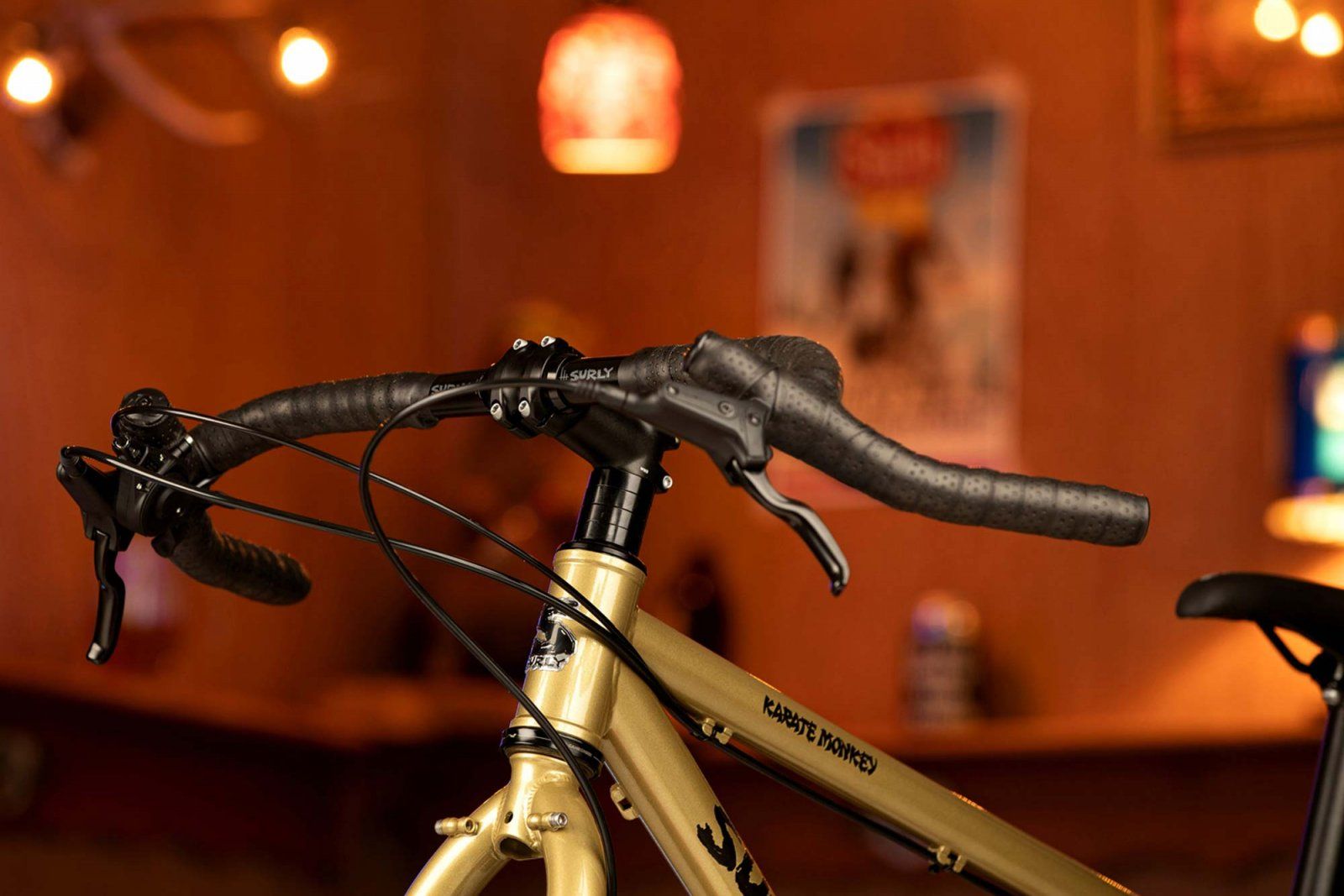

Surly Cornerbar wäre auch eine Alternative zum Komplettumbau
das habe ich mir tatsächlich auch schon überlegt, die ist allerdings momentan leider überall ausverkauft.. trotzdem danke für den Tipp
darauf bin ich auch schon gestoßen, konnte jedoch bislang noch keine finden, welche momentan zum Verkauf steht, da die überall ausverkauft sind. trotzdem danke für den Hinweis
