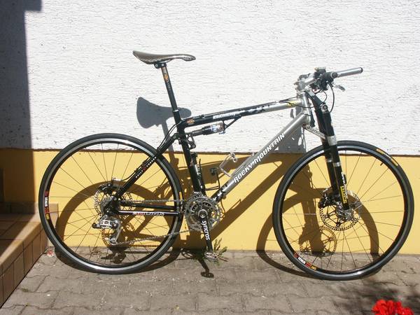

28" Laufräder (sind mittlerweile wie gesehen in meinem Cross- Rennrad) ins Mountainbike.
Funktioniert tadellos, da die Außendurchmesser nahezu identisch sind.
Guckst du hier:

@ mounti03
echt das geht? :eek: passen da noch die Bremsschenkel?
Sind die nicht zu tief fuer 28" Felgen??

Wenn ich das richtig deute, dann meinst Du wahrscheinlich 700c Laufräder mit einer 135er Nabe? Ja das denke ich, dass man die braucht. Das macht aber auch Sinn. Ein befreundeter professioneller Schrauber hat vor etlichen Jahren sein Stahl-Breezer mit softride-Wippe zu einem sehr anschaulichen MTBRR-Zwitter umgebaut. Aber ich glaube er hat auch eine RR-Gabel eingepasst.
Der Gedanke ist mir daraufhin auch gekommen, aber ich bin direkt vom MTB mit 1" Slicks auf's RR umgestiegen. Für den Komplettumbau war mir damals das MTB doch zu schade. Und der Einsatzbereich wäre dann zu eingeschränkt gewesen. Aber warum nicht, ist 'ne geile Idee.

ruha72 schrieb:
Meine mich zu erinnern, dass es von Mavic Adapter für die Verschiebung der Felgenbremse gibt.
Na ja wenn du öfter mal oder zwischendurch auf MB- Räder umstellen willst, ist das mit den Felgenbremsadaptern nicht
gerade das Gelbe vom Ei. Das Macht eigentlich nur mit Scheibenbremsen sinn!
Und: die Auswahl an 100/135er Naben für Scheibenbremse gibt es ja zum erschlagen viel. Ob man da eine Rennrad - oder MB-Felge einspeicht ist ziemlich wurst.
Auch die Renn-Reifenauswahl bei den 28 Zöllern ist um ein vielfaches größer, als die Auswahl an Slicks für´s MB.
@mounti03
hast ja recht, Auswahl und Handhabung sind gewichtige Argumente und sieht bei Dir auch echt sauber aus. ;)
Nur finanziell ist man dann gleich weit über 200 Eulen :rolleyes: ..oder gebraucht.. :blabla:
