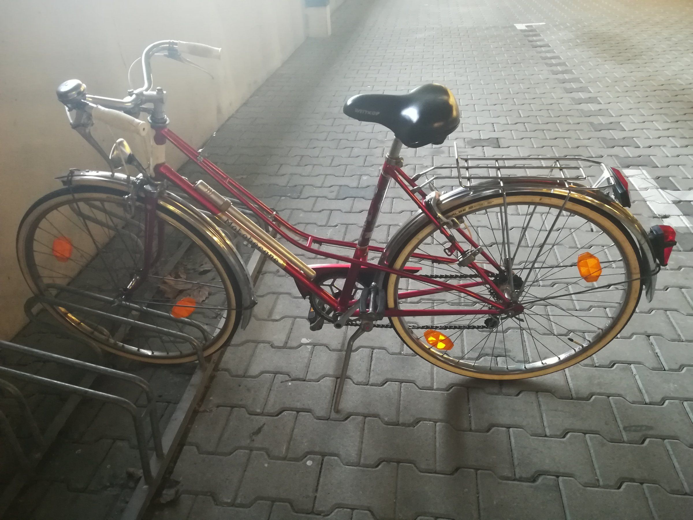

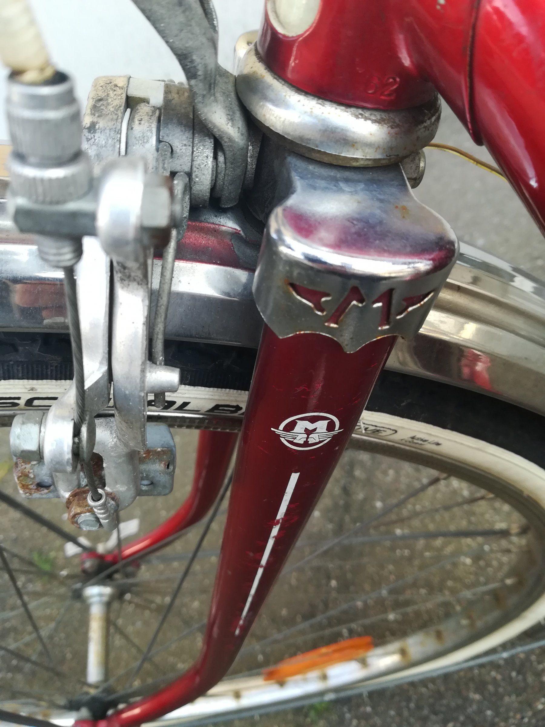

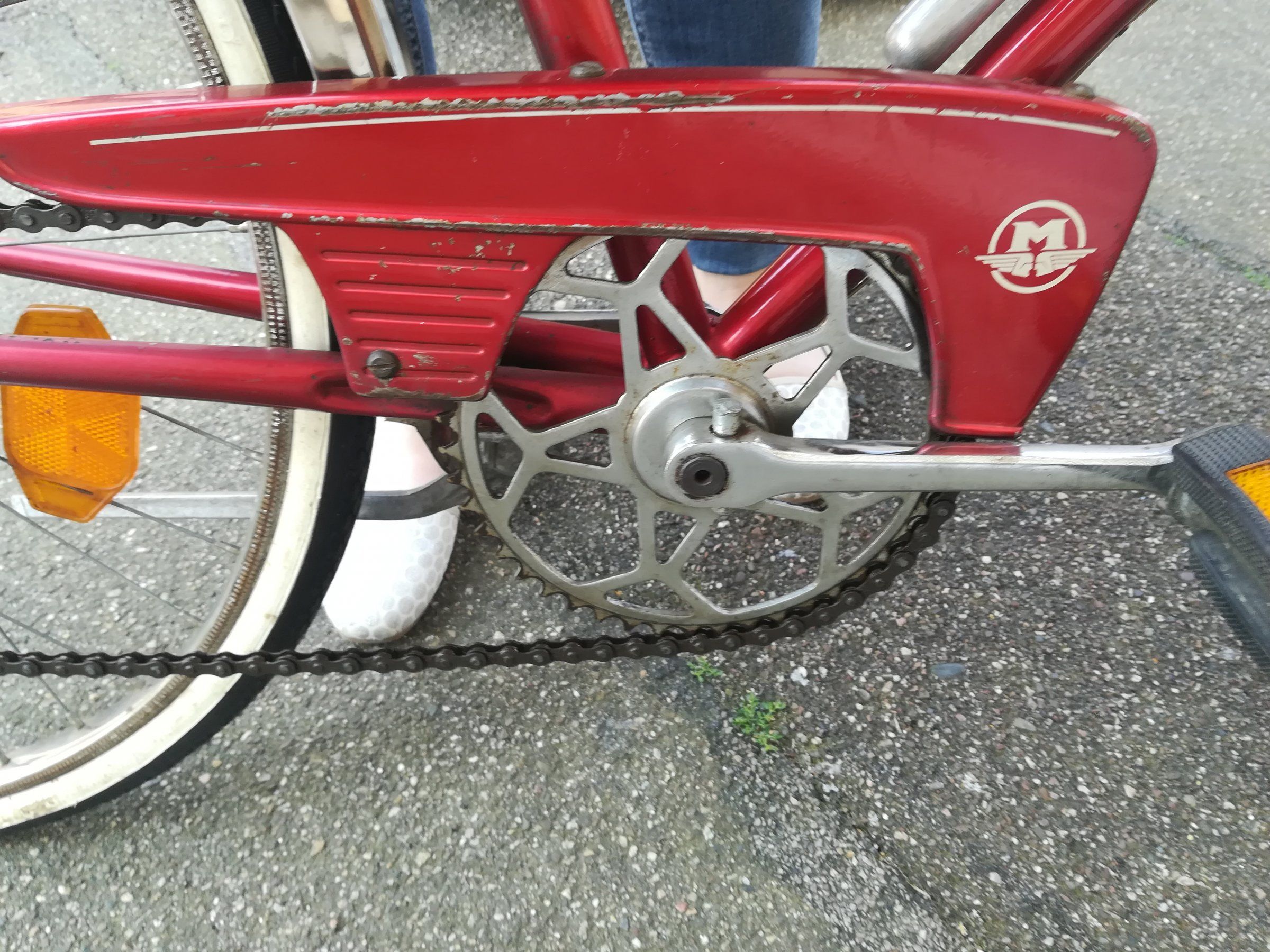

Ich habe dieses Motobécane Damenrad 26Zoll auf ebay gekauft. Leider weiß ich jetzt garnicht welches Modell das ist oder irgendetwas. Auch eine Rahmennummer kann ich nicht finden. Ich hab mal gelesen das die früher ab und zu auf einem Aufkleber stand - vielleicht ist der einfach schon weg.
Ich hab mal einige Bilder angefügt.
Würde mich freuen wenn jemand mir helfen könnte! :)
Danke!

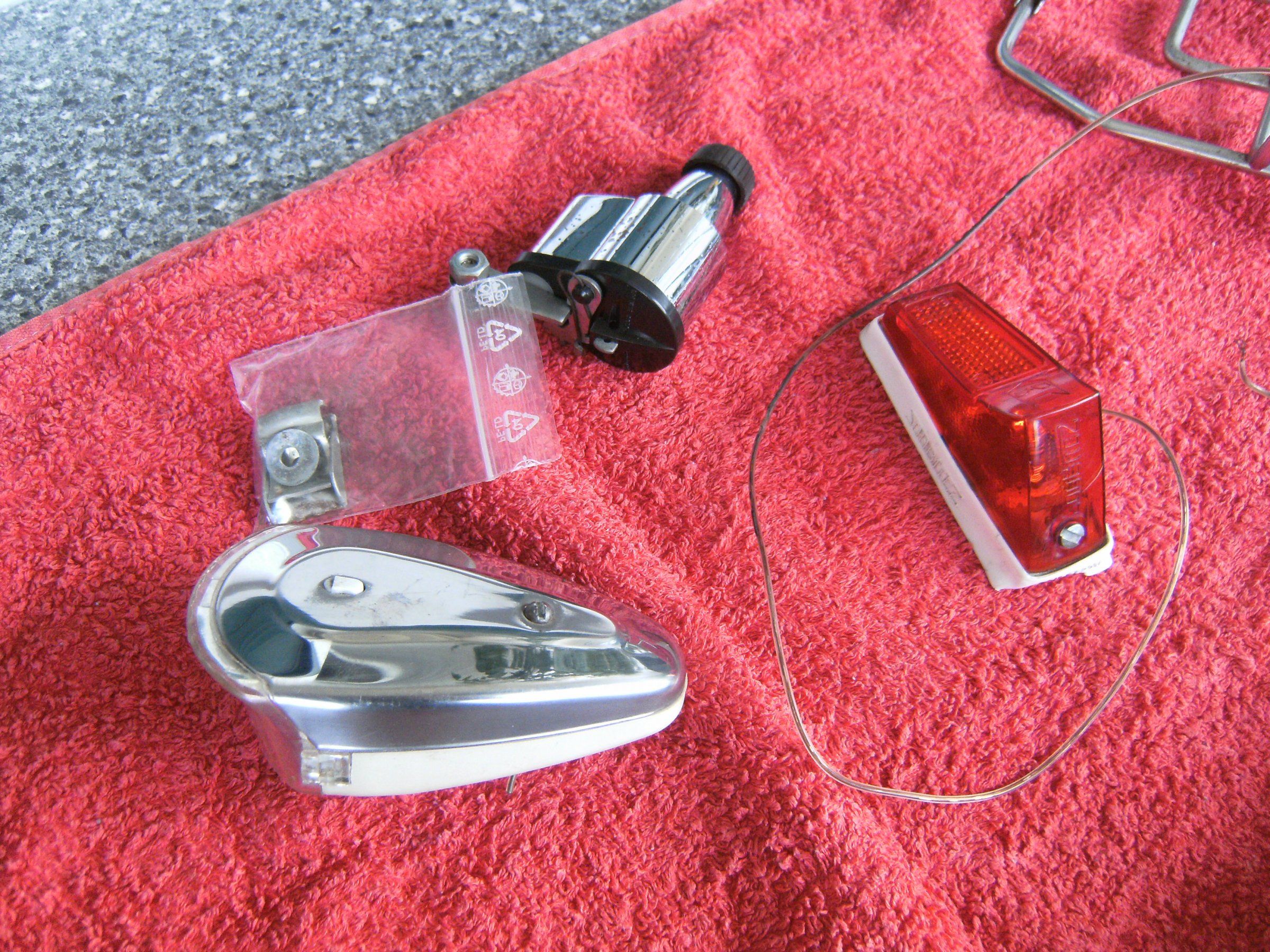

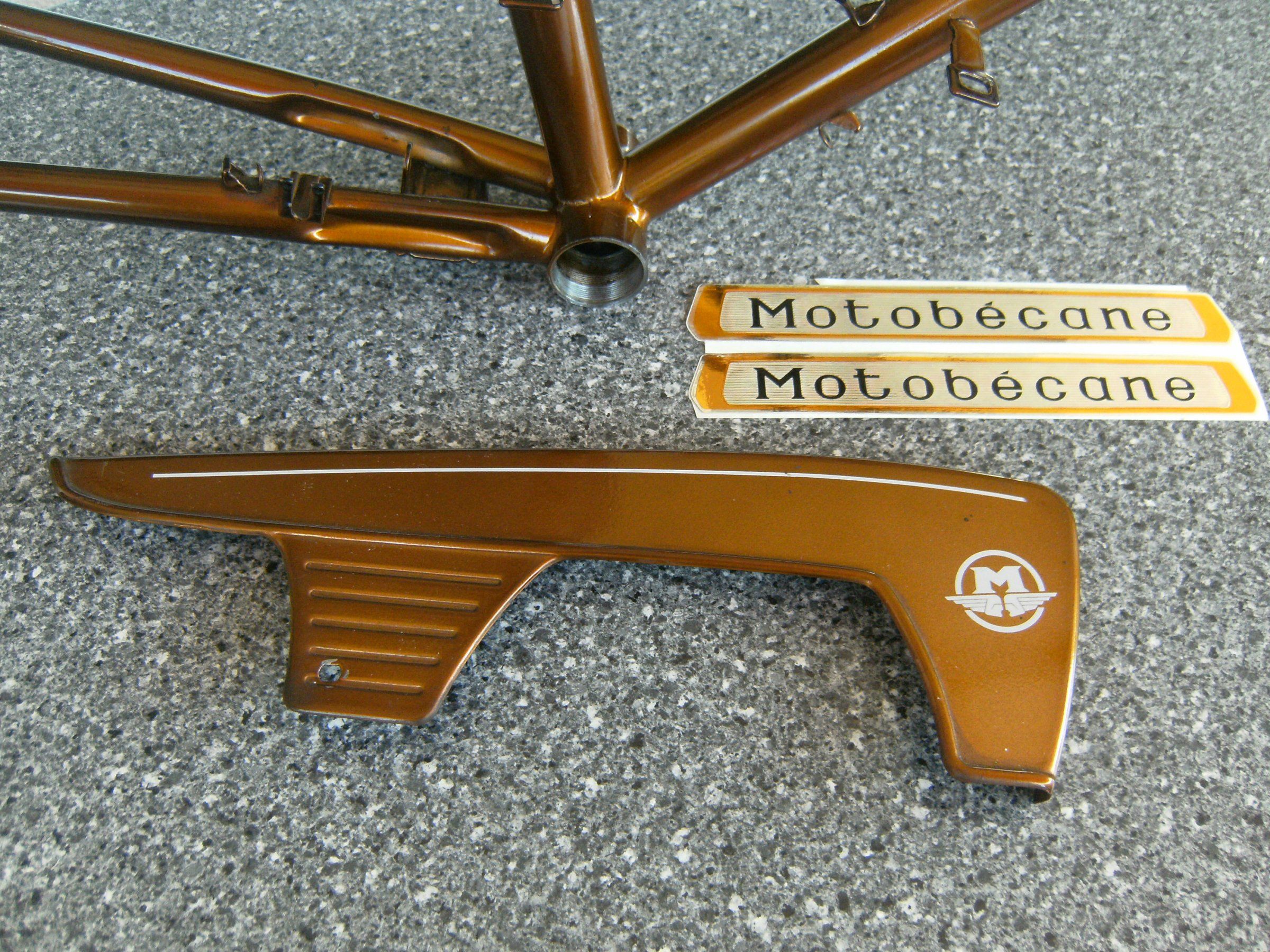

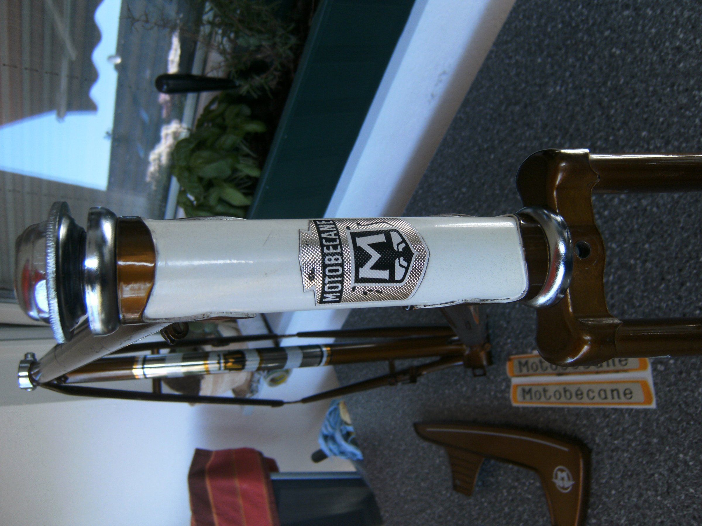

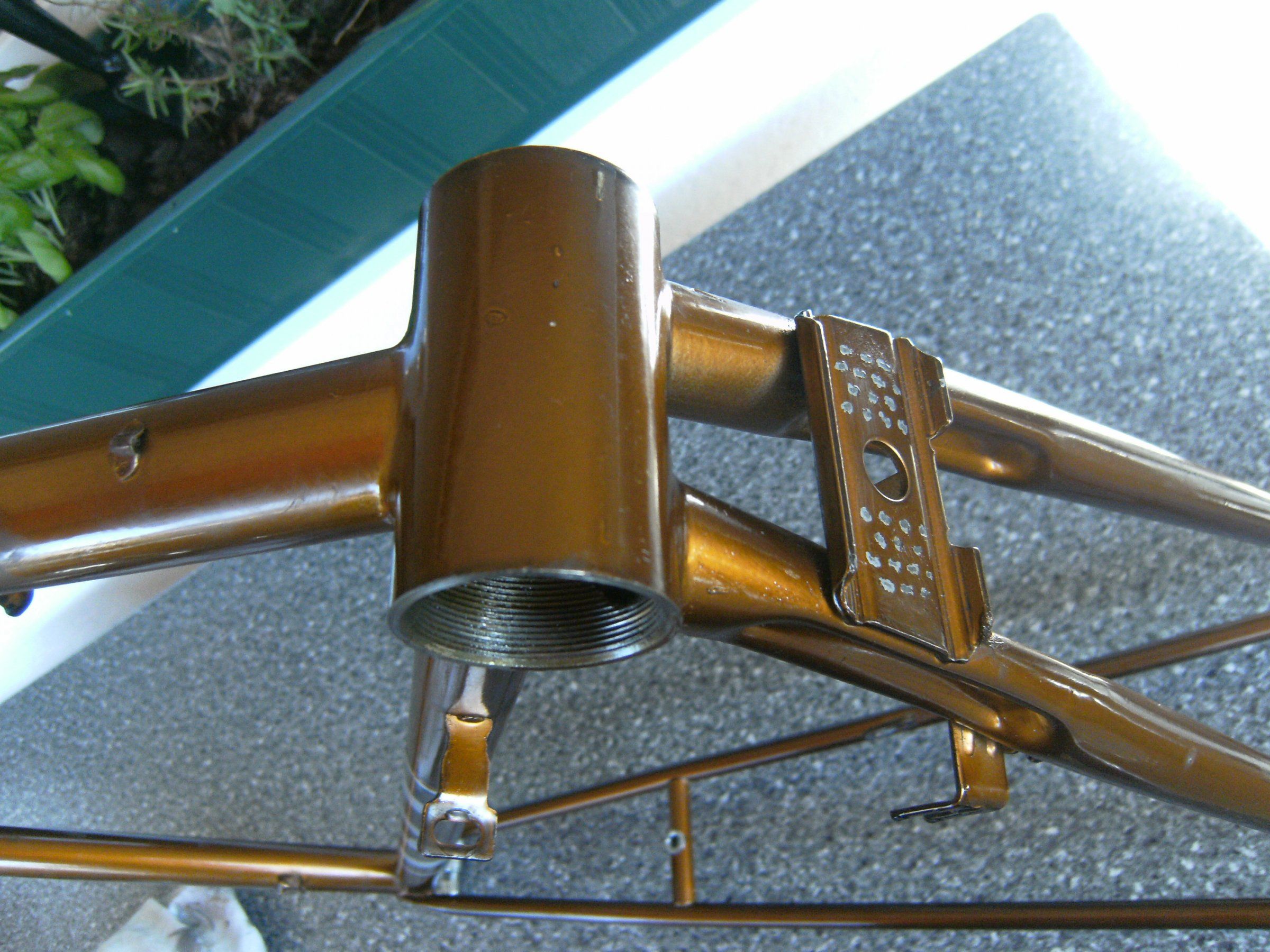

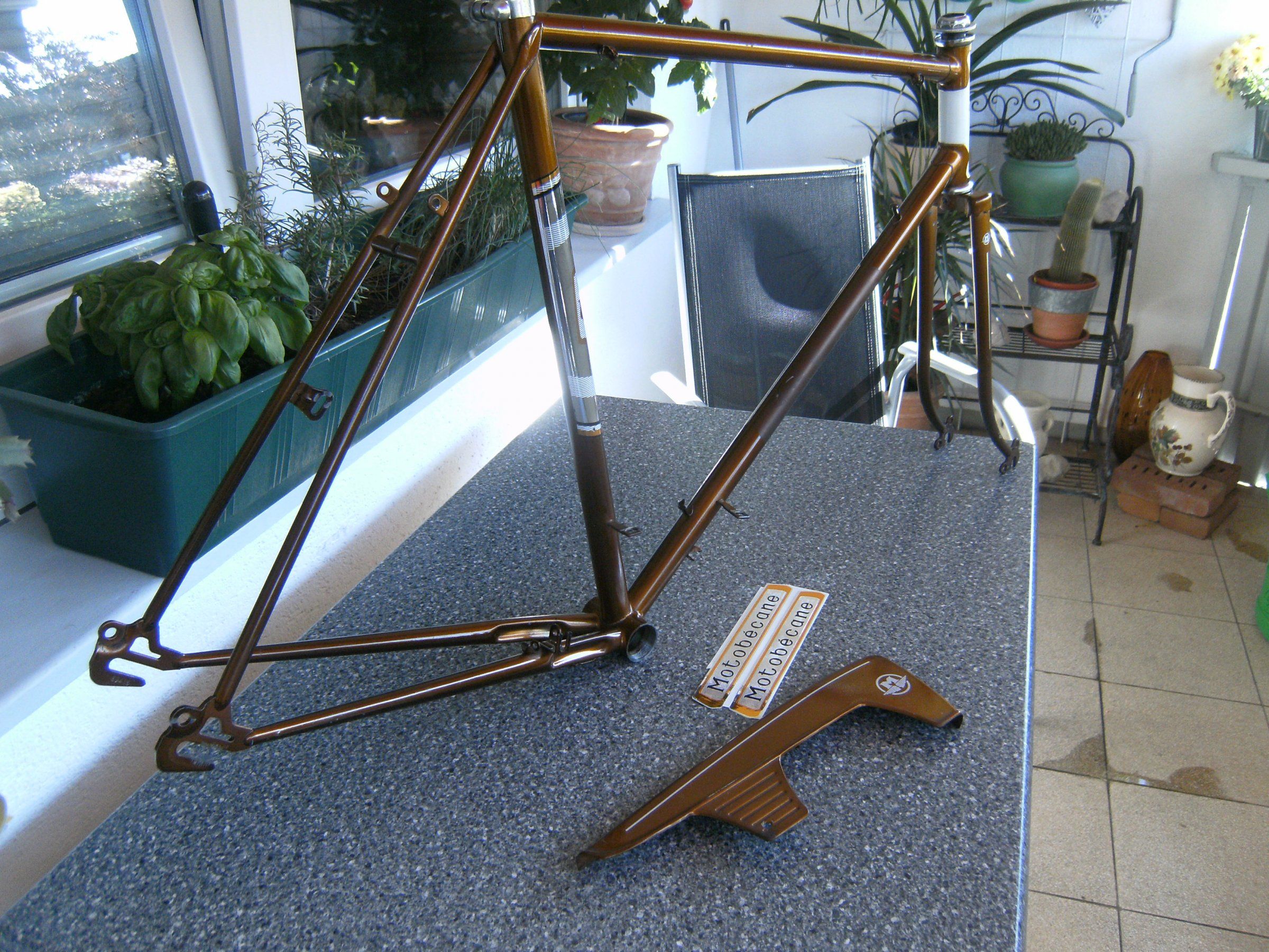

Ein sehr schönes Damenrad von Moto aus den 70ern, eindeutig aufgrund der Decals und der Flügelmuttern, (fast) unverbastelt.....eine Modellbezeichnung gabs m.W. für diese Räder nicht.
Nicht stimmig sind Scheinwerfer und Rückleuchte, da gehören Soubitez Scheinwerfer und Rückleuchte aus den 70ern dran (Bild), habe mal ein passendes Männermodell in NOS und Braunmetallic besessen.......eine Rahmennummer war definitiv nicht eingeschlagen, es war auch kein Aufkleber analog Peugeot unterm Tretlager vorhanden!

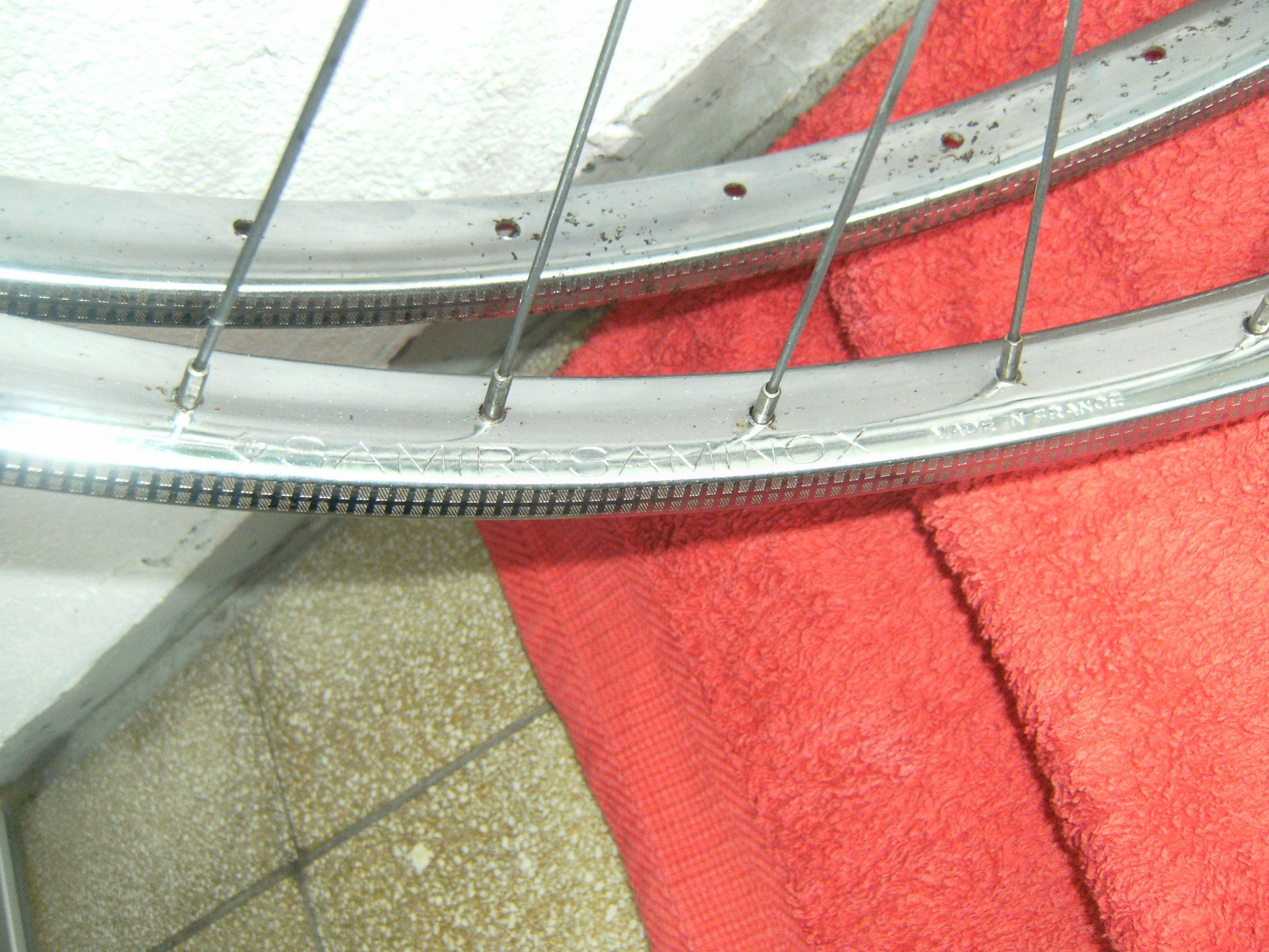

Radgrösse müsste 650 B sein, ein Vorderrad und eine HR-Felge (Samir Saminox) dürfte ich noch irgendwo rumfliegen haben.

EIn Totale der rechten Seite sowie ein Bild der Schaltung und des Ritzelpaketes wären hilfreich.:)
Die Beschaffung von Informationen zu Motobécane ist generell schwierig.

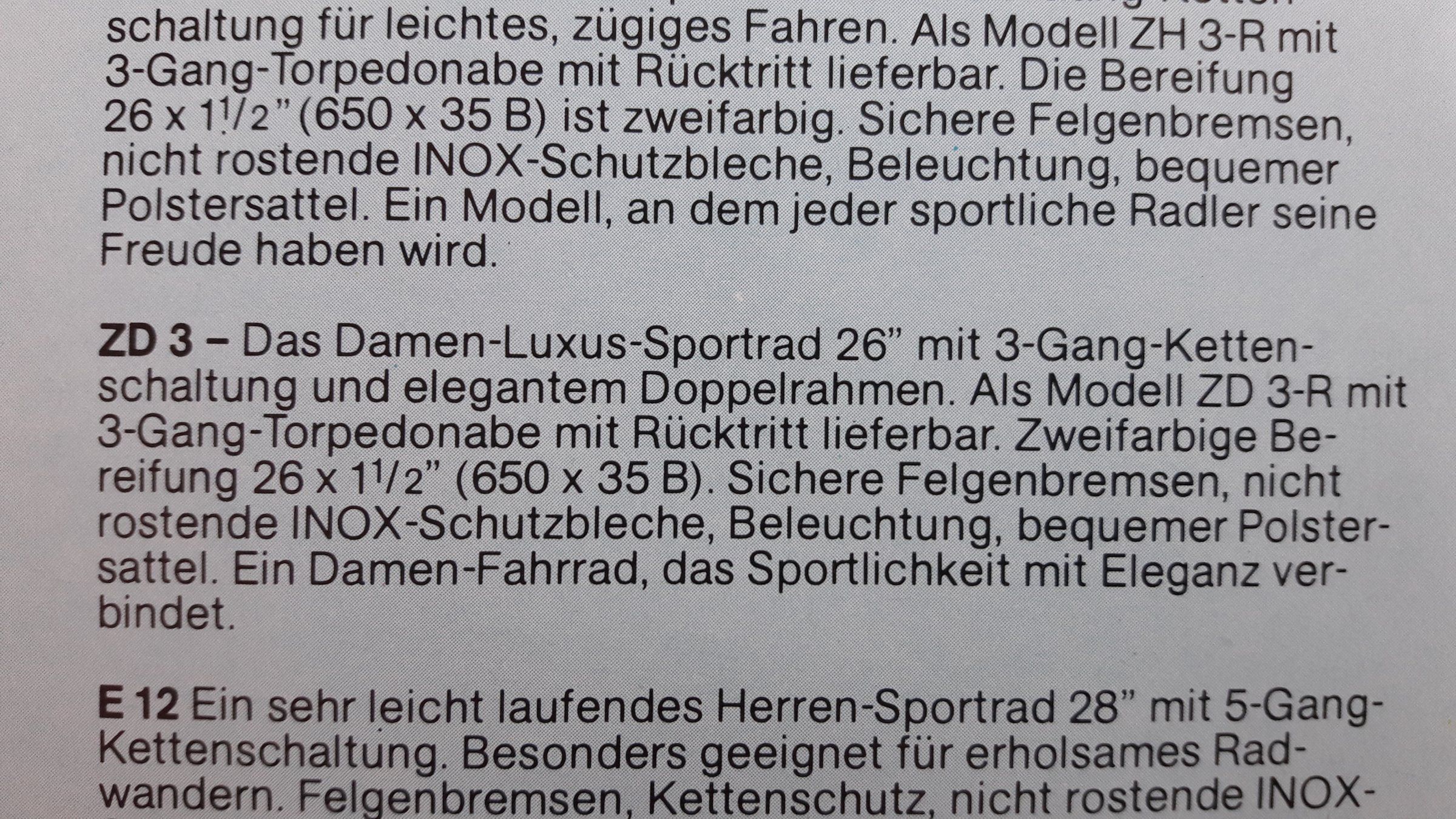

Die Namensgebung ist etwas kryptisch, in verschiedenen Prospekten habe ich ein/das vergleichbare Modell zu Deinem gefunden, es hat die schmeichelnde Bezeichnung "ZD 3"o_O. Die Reifengröße ist mit 650B x 35 angegeben, in allen ist von drei Gängen die Rede.
Die Art Unterrohraufkleber gab es etwa von 1969/70 bis 1975.
Mit etwas Glück lässt sich das noch etwas einengen, dafür müsste man eben noch mal die Schaltung begutachten.
Schönes Rad.:daumen:

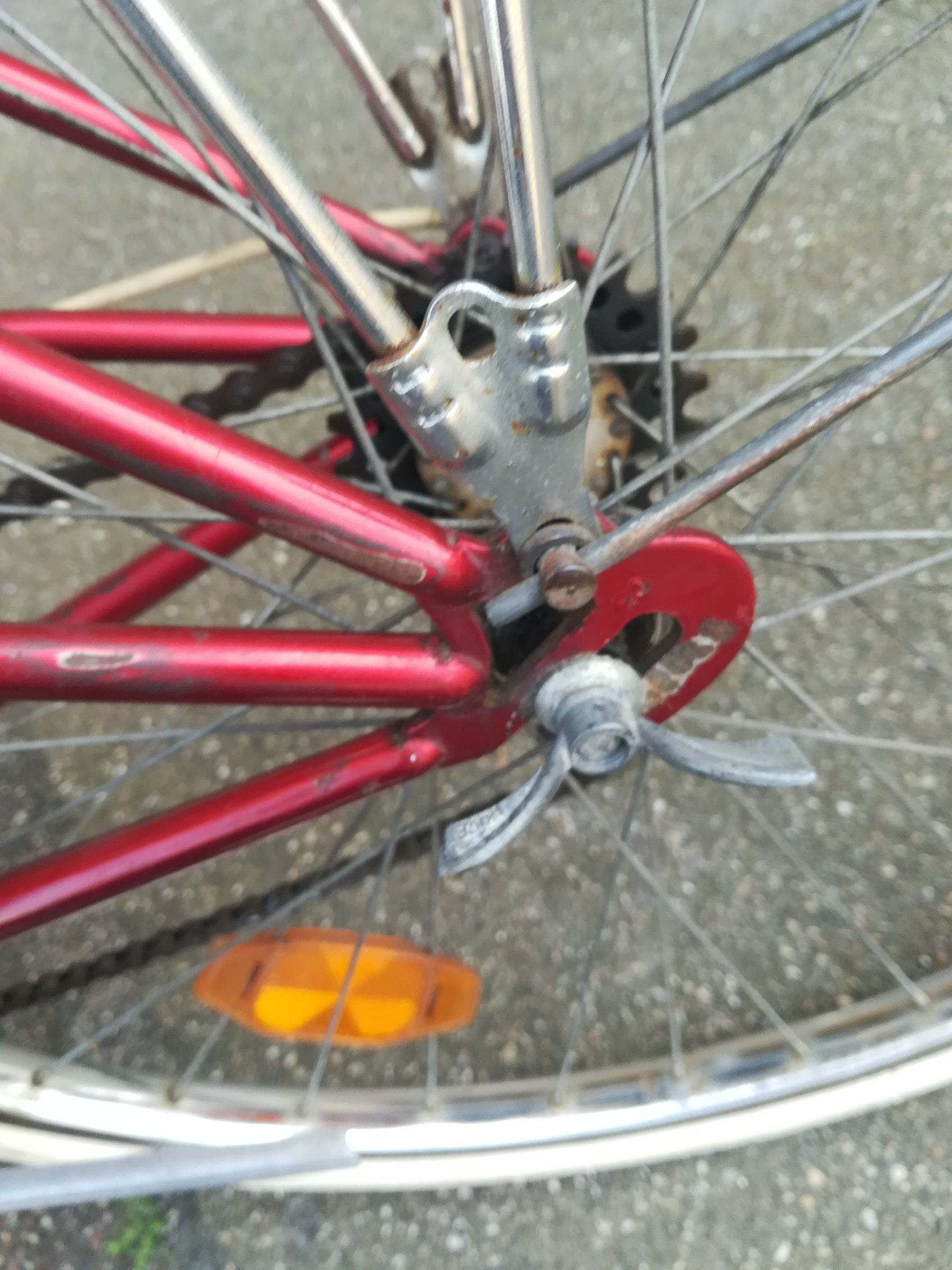

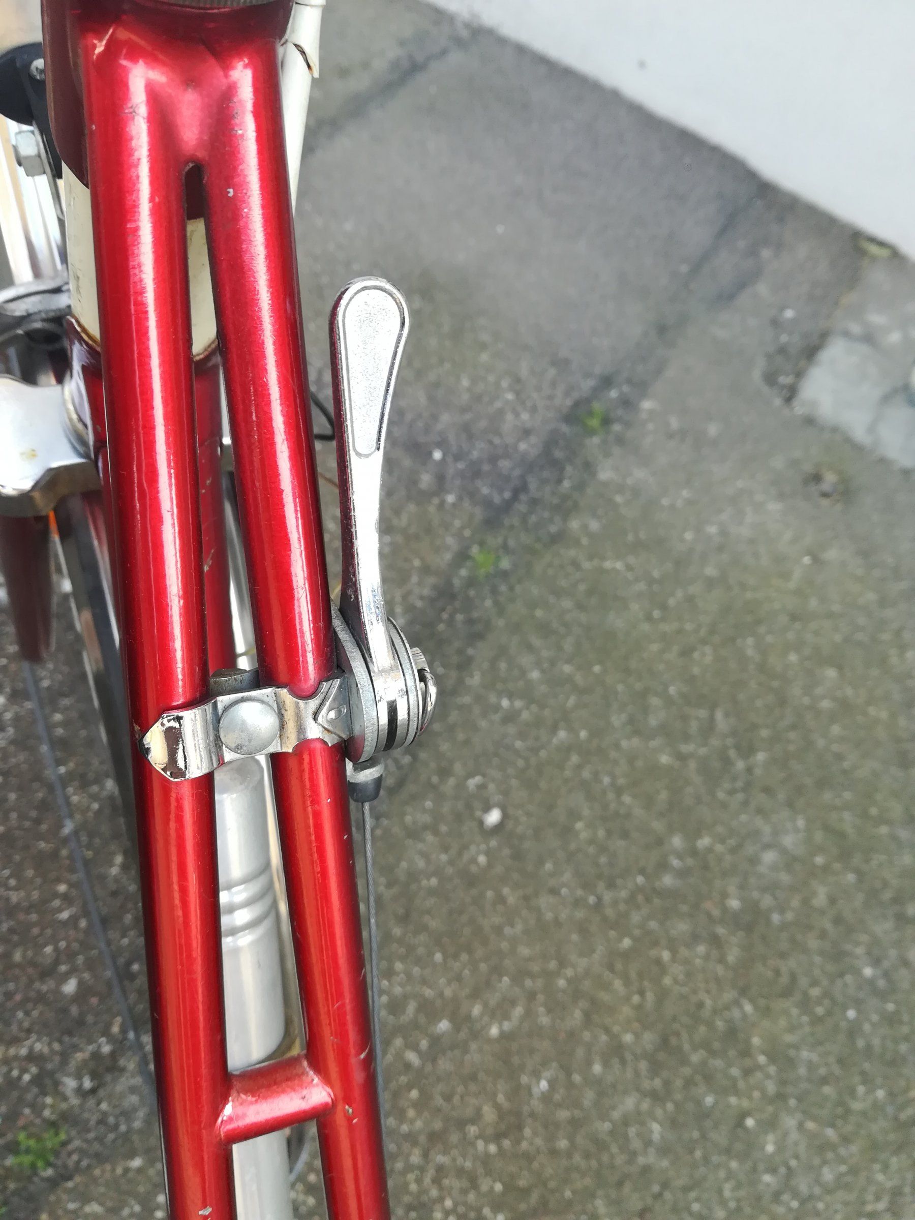

Reicht das Bild von dee Schaltung so?
Sonst mach ich morgen noch welche :)
Von der Schaltung kann man genug sehen*, aber die Totale fehlt noch;)
Die Schaltung bringt einen da leider nicht weiter, die Huret "Svelto" wurde von Mitte 60er bis Mitte 70er gebaut. Ich denke, weiter als meinetwegen Anfang 70er wird man das nicht mehr einkreisen können.
*Edith meint, vom Kranz kann man immer noch nix sehen.
Mein oben gezeigter Rahmen war mit einer Sachs Torpedo 3-Gang Nabe ausgestattet (roter Klickschalter)! Bj. dürfte tatsächlich Anfang der 70er sein!
Da dürfte dann ja auch die von mir oben gezeigte Beleuchtungsanlage passen!
