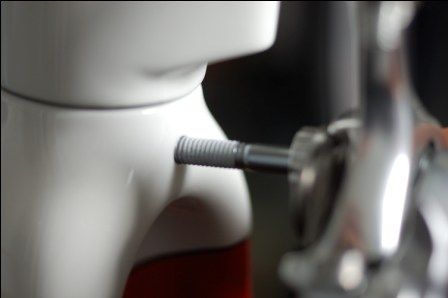

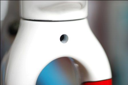

ich bin gerade dabei mein neues Rad aufzubauen, da stelle ich fest, dass der Haltebolzen der Vorderradbremse dicker ist, als das Loch in welches er hinein soll.
Am Hinterrad passt alles ohne Probleme, vorne jedoch ist es sehr knapp.
Die Gabel ist eine Red Bull Time Flyer Aero Vollcarbon-Gabel und die Bremse eine Ultegra 6600.
Anbei 2 Bilder um das ganze zu beschreiben.
Hat jemand eine ähnliche Situation gehabt? Kann ich ohne Bedenken die Bremse "reindrehen" ? Das sollte doch eigentlich ein Standardmaß sein!

Da wird Lack in der Bohrung sein. Geh mal mit nem 6mm Bohrer durch, das soll reichen. Wenn dann blanke Kohlefaser sichtbar wird, musst Du allerdings wieder versiegeln (Klarlack, Sekundenkleber)

Ich würde bei Rose nachfragen. (schon wegen Garantie usw.)
Wahrscheinlich ist nur etwas viel Farbe in dem Loch.

Rose sagt, zu viel Lack im Loch, habs mit nem 6mm Bohrer langsam aufgebohrt. Es ist immernoch genug Lack auf der Oberfhäche.
Ihr lagt also auch richtig.
Dann kann es ja jetzt weiter gehen ;)
