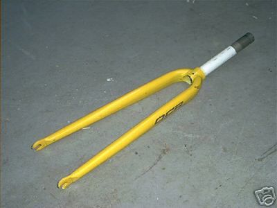

Hab gerade eine 1" gewinde gabel ersteigert- jedoch ist die fur meine zwecke um einiges zu lang. Neues Gewinde schneiden, kurzen... vielleicht ware es moglich durch steursatz und kurzen einfach auf ahead umzusteigen?
Ist dies machbar und sicher? Nur 1 euro plus versand :jumping:

So ohne weiteres wird die Umstellung auf Ahead nicht funktionieren. So lang, dass der komplette Vorbau auf dem glatten Schaft hält wird selbiger nicht sein, dazu müsste er Steuerrohrlänge + Einbauhöhe Steuersatz + Vorbau messen.
Auch ist eine Biegebelastung auf den durch das Gewinde geschwächten Schaft nicht optimal.
Funktionieren würde das Ganze, wenn Du eine passende Hülse innen einklebst (am Besten vorher das gesamte Gewinde abschneiden), schau mal in meine Galerie, so habe ich das bei meiner TCR-Gabel gemacht (Gewinde blieb hier allerdings dran).
