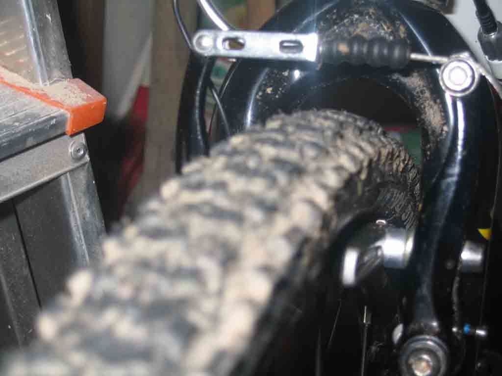

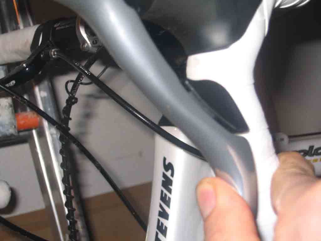

so bei mir dauert heute wegen Erkältung alles etwas länger, daher jetzt erst die Fotos. Bild 1 zeigt die Bremse im Ruhezustand ohne Bremsbetätigung. Bild 2 zeigt wie locker ich den STI (hier mir dem Daumen) bis an den Lenker und drüber hinaus ziehen kann. Und nein mir genügt die Bremsperformance nicht. Bild zeigt die Bremse im Zustand Anschlag an den Lenker. Meine Messung ergab eine Schenkellänge von 8,5 cm.

Du könntest den Bremszug an der Bremse unten an der Schraube vorbeiführen. Das reduziert die Schenkellänge rechnerisch etwas. Momentan liegt dieser, wie auf Bild 1 ersichtlich oben.
Der Druckpunkt ist bei mir in der Tat schlecht. Der Bremsverschleiß dagegen bei Matsch eher gering.
Wenn ich das auf den Bildern richtig sehe, sind Deine Bremsschuhe nicht parallel zur Felge ausgerichtet und die Bremsarme stehen nicht parallel zur Rahmenebene (das meinte Elmar mit "senkrecht zum Boden"). Versuch mal dünnere Spacer zwischen Bremsschuhen und Bremsarmen und richte die Bremsschuhe parallel zur Felge aus.

Sag mal täuscht das Bild Nummer 3 aufgrund des Blickwinkels oder zieht die Bremse asymetrisch???
Zieh mal den Bremshebel und schau von oben auf die beiden Bremsarme. Bewegen sie sich gleichzeitig zur Felge hin?
nein ich fürchte das Bild täuscht nicht. Ich glaube beim Bilder machen die selbe Beobachtung gemacht zu haben. Der in Fahrtrichtung rechte (auf dem Bild linke) Schenkel bewegt sich kaum. Es hat den Anschein, als würde die Wirkung des "Seilzugs" in der Aushängevorichtung "verpuffen" :mad: :confused:
