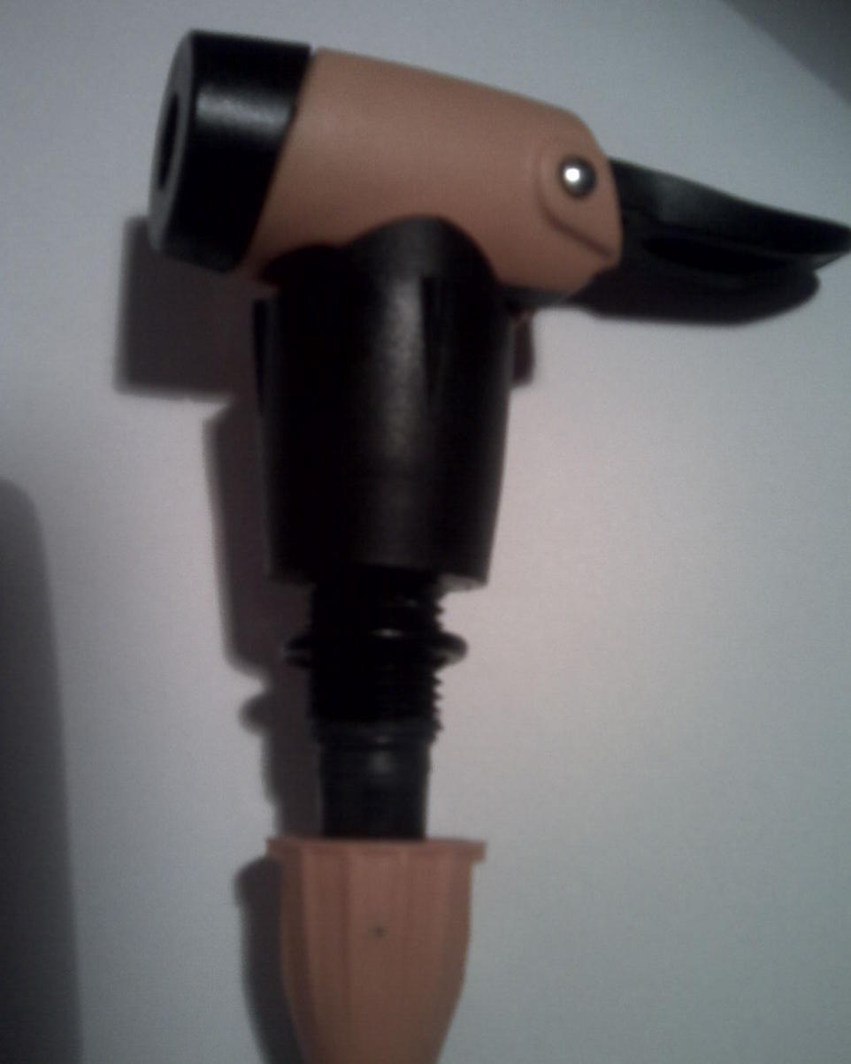

Hab mal auf die schnelle ein paar Fotos gemacht, das mit dem Ersatzgummi habe ich mir auch gedacht, blos wie bekomme ich den neuen in den Pumpenkopf :confused:, vielleicht bin ich auch nur zu blöd, aber auseinander kann man den Kopf nicht bauen.

AW: Meine Standpumpe will nicht mehr, bitte um Hilfe!
Es ist eine Wrench Force Pumpe (glaube Tochterunternehmen von Trek)
siehe auch hier: http://images.google.de/imgres?imgu...1&prev=/images?q=Wrench+Force&um=1&hl=de&sa=N
pumpe sieht gut aus. schmeiss das ventilgelumpe weg und kauf dir bei sks einen EVA Kopf. dann hast du ruhe.
Das war auch meine Überlegung mit einem neuen Pumpenkopf. Weist du zufällig ob es den Kopf auch alleine zu kaufen gibt, habe ihn jetzt nur mit Schlauch gefunden, den brauch ich aber nicht. Kann man bei dem EVA Kopf auch die Gummis auswechseln falls es mal nötig ist.
Was haltet ihr von dem hier (kann man die Gummis aber auch nicht wechseln)
http://www.cycle-basar.de/Werkzeug/Luftpumpen/Standpumpen/SKS-Multi-Valve-Ventilanschluss::3168.html
sicher besser als den mist den du jetzt dran hast, aber nochmal: kauf dir nen eva. den eva kopf gibt es sicher auch ohne schlauch, musst mal etwas googeln oder einfach mail an sks. der rennkompressor hat am fuss ein gewinde für den nippel, mit dem der schlauch verpresst ist. deswegen verkauft sks wahrscheinlich bevorzugt kopf mit schlauch. am pumpenkopf ist er aber mit überwurfmutter verschraubt. das lässt sich sicher machen mit sks, der eva kopf ist klasse.

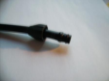

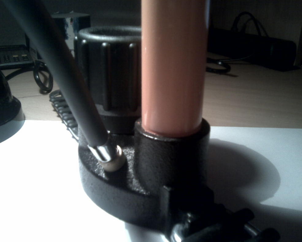

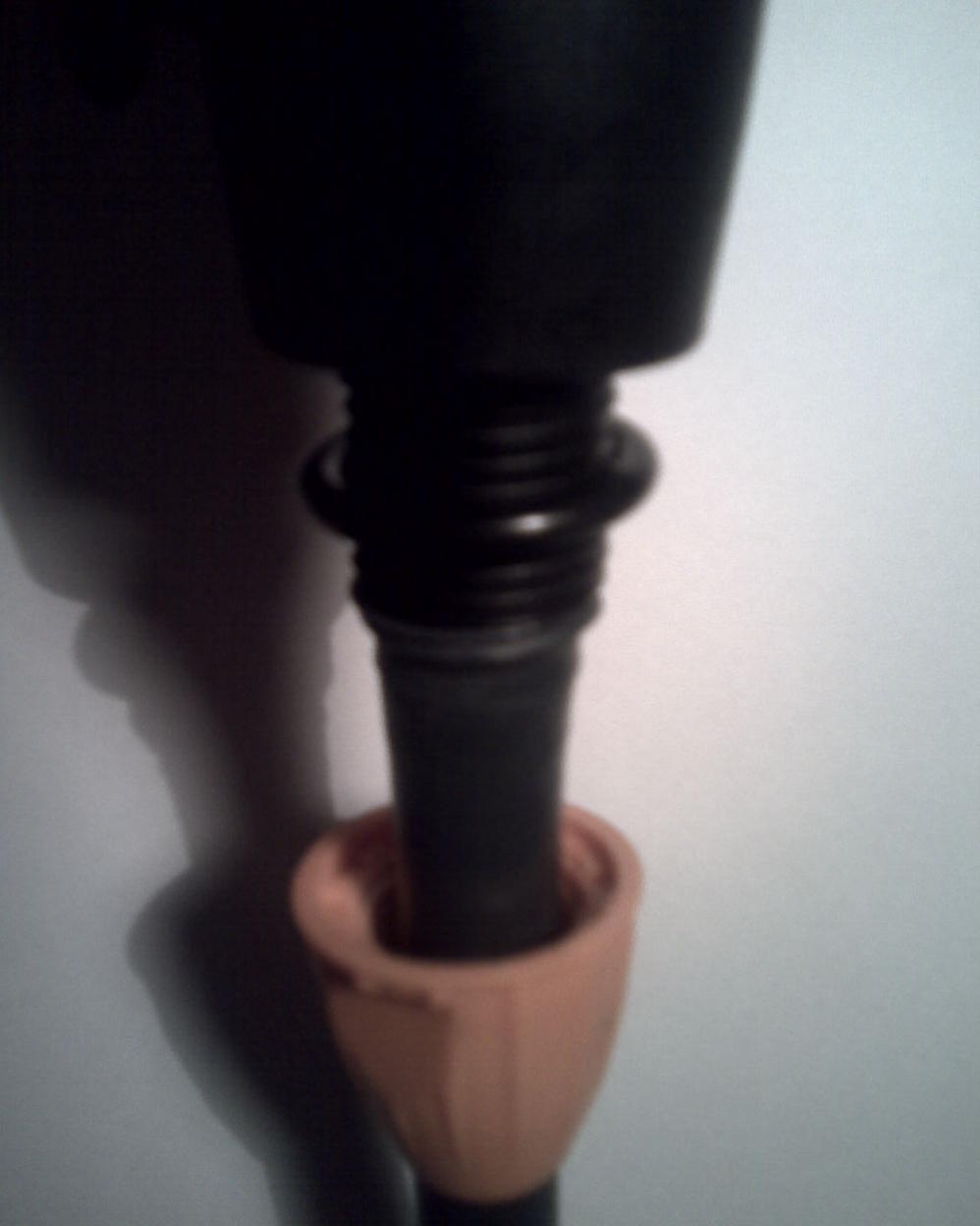

Hier noch ein paar Fotos vom Anschluss Schlauch- Pumpe.
Hallo Juleannika,
darf ich dich nochmals belästigen?:D
Kannst du vielleicht ein Foto von deinem Kopf machen, wo ich den Anschluss direkt sehe, also ohne Überwurfmutter.
Hallo Juleannika,
der eva kopf hat einen o-ring am schlauchanschluss und der schlauch selbst ein innenleben, das heisst: der ist doppelwandig, zumindest am anschluss, sehr schwer abzuziehen. das sollte schon zusammenbleiben. aber ich sehe gerade das dein anschluss an der pumpe mit dem sks schlauch nicht ohne weiteres passen würde.
ich befürchte fast, das lässt sich ohne drehteile oder was passendes an fittings nicht ohne murkserei bewerkstelligen.
Das habe ich leider auch befürchtet. Werde wahrscheinlich schweren Herzens auf den EVA Kopf verzichten müssen, da ich auch nicht so der große Bastelkünstler bin was soetwas angeht.
