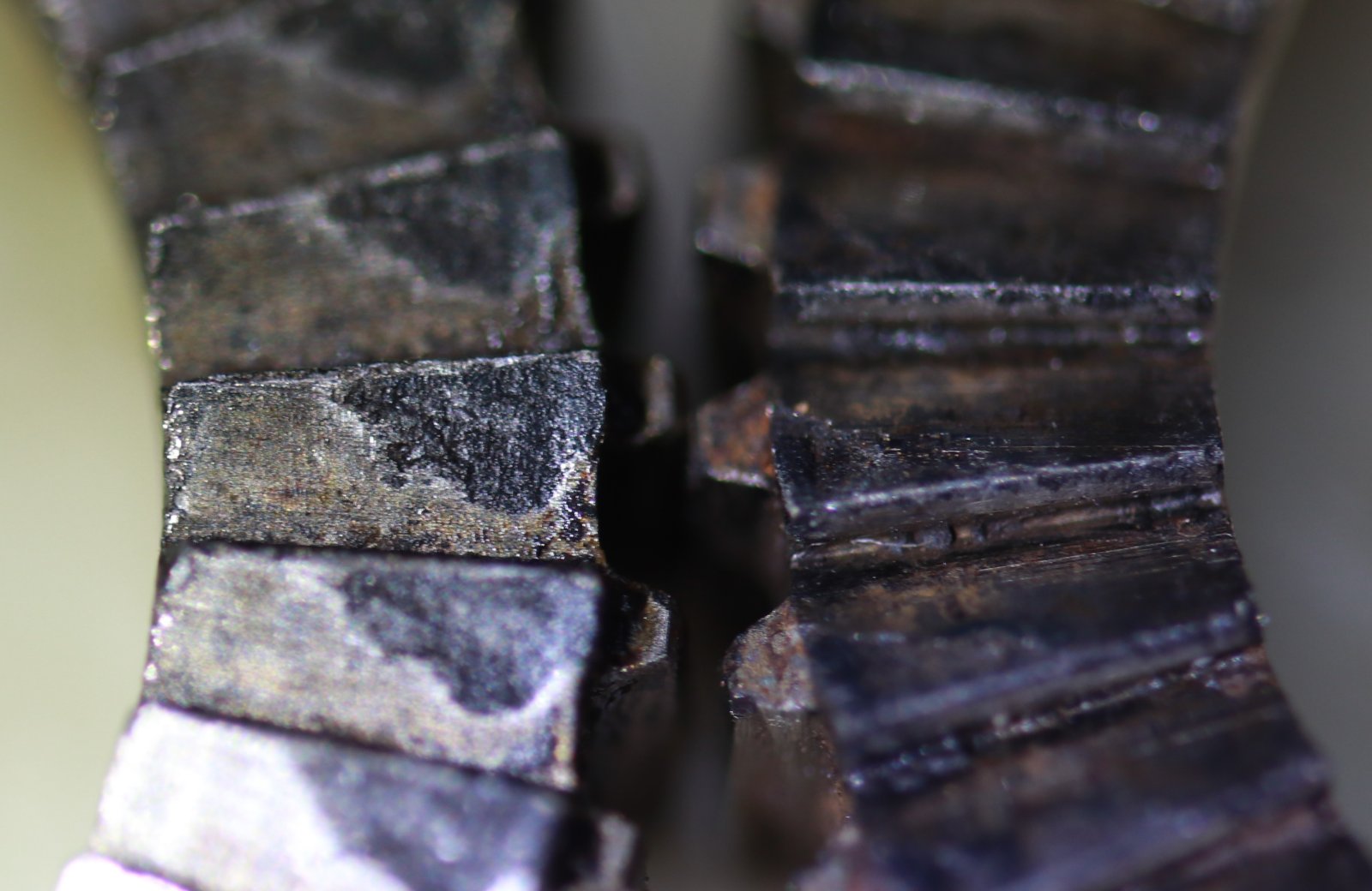

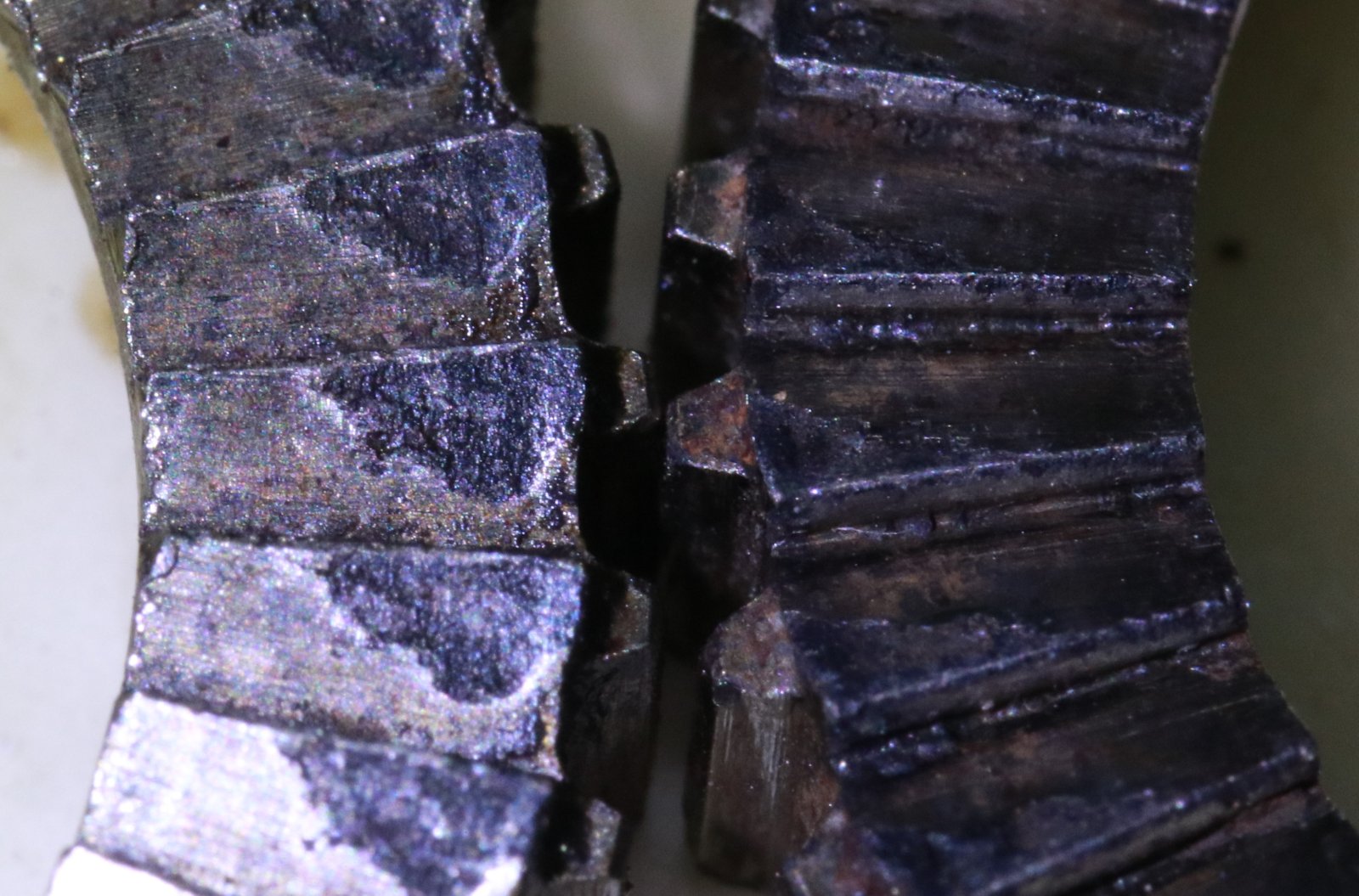

Hallo zusammen,
gestern hat mein Freilauf plötzlich nicht mehr gefasst, bzw ist ständig übersprungen, konnte dann nur noch zu einem Radgeschäft rollen, die aber leider kein passendes Ersatzteil hatten.
Ich schreibe hier um andere Besitzer von solchen Freiläufen auf die Wartung aufmerksam zu machen. Mein Laufradsatz hat gerade 4000km so, dass ich noch lange keine Probleme erwartet hatte.
Ich muss rückblickend feststellen, dass der Freilauf ab Tag 1 relativ laut war, so dass zu vermuten ist, dass da wenig bis kein Fett drin war. Durch viele Regenfahrten muss dieses Jahr Wasser rein gekommen sein, so dass es nun Korrosion gab. Die Fotos erzählen den Rest..
Wie oft macht ihr den Freilauf auf und fettet den neu?
PS: Der Freilauf gehört zu einem Mavic Cosmic SLR 45 Carbon UST Laufradsatz und wurde nur auf der Straße gefahren.

Bei mir waren die Zahnscheiben des ID360 Freilaufs mit XDR auch nach 4000 km hinüber, sah noch wesentlich schlimmer aus als auf Deinen Bildern. Vorher hatte ich immer problemlos klassische radiale Sperrklinken gefahren, die trotz vieler Regenfahrten nie Probleme gemacht haben und für mich wartungsfrei waren. Die ID360 Freiläufe sind anscheinend ziemlich empfindlich gegenüber Nässe.
Bei mir haben die Zähne nicht mehr gegriffen, auch wenn es mit dem bloßen Auge so aussieht als müsste das noch gut gehen. Evtl sind die Flanken nicht mehr 100% plan? Naja, nach dem Urlaub (in dem Fall zum Glück ohne Rad) muss Ersatz her und zukünftig muss ich da wohl öfter rein schauen :(
