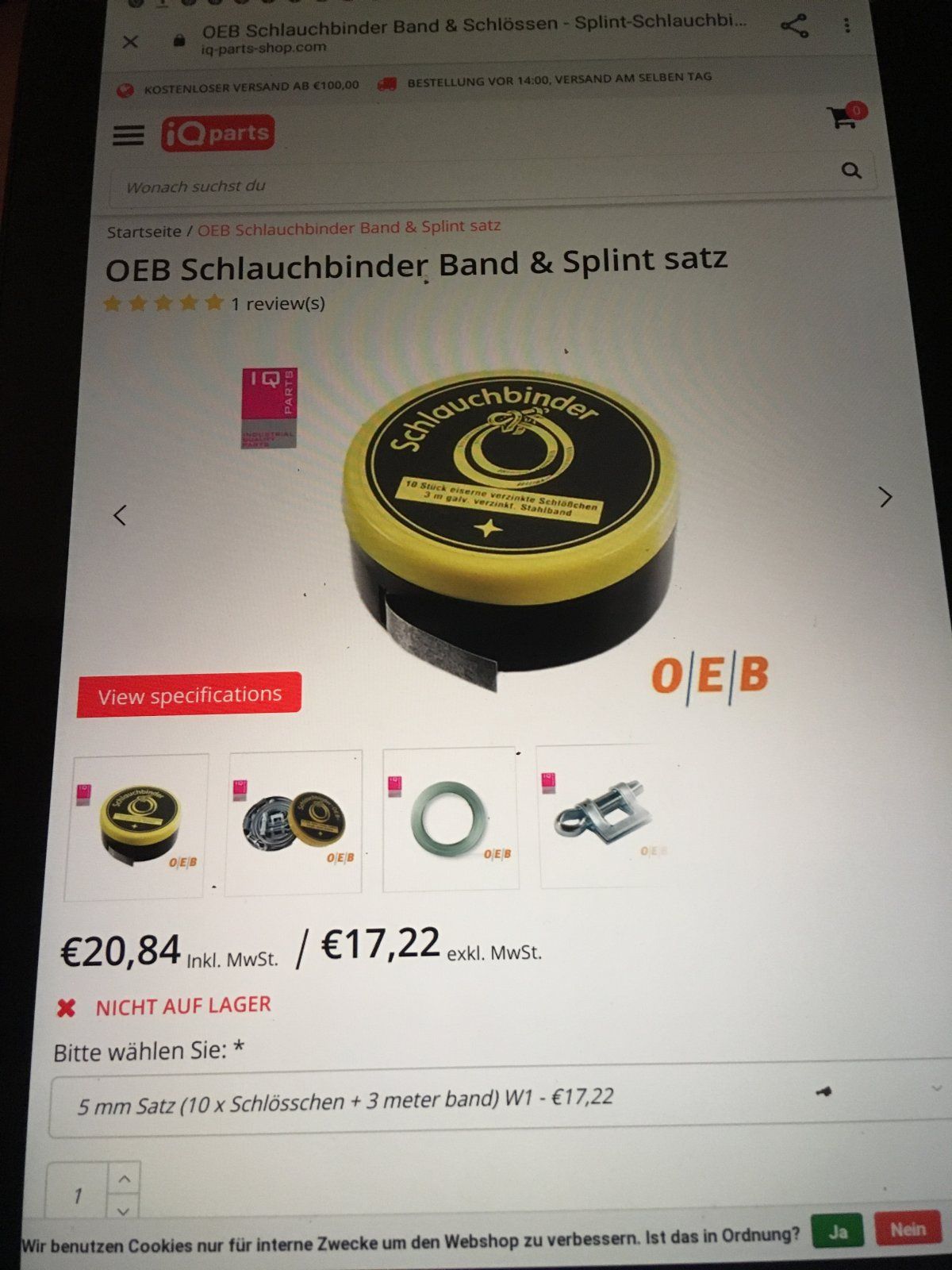

Das sind die Bandschellen die früher ( wie immer) bei Kühlwasserschläuchen bei PKWs benutzt wurden
Mal in ner Landmaschienen Bude nachfragen
Das Material gab's endlos in ner Dose
Furdieenkel hat bestimmt sowas
