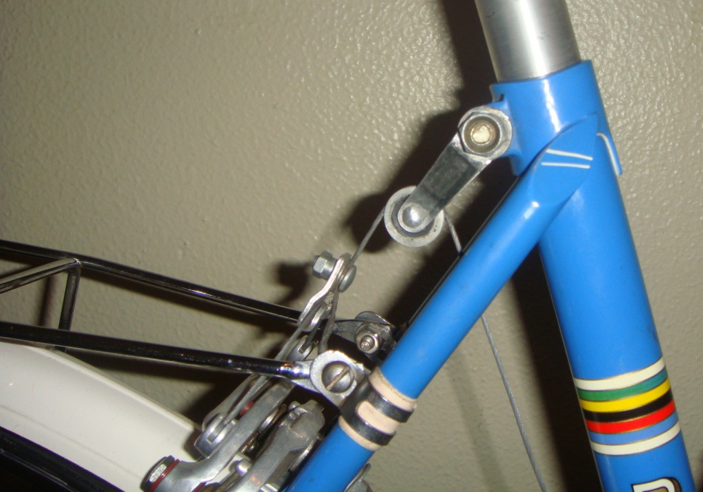

Beim Aufräumen habe ich solch ein Exemplar gefunden, das mal als Beifang in meine Netze gegangen ist:
Velobase.com
Da ich an meiner Winterbastelei plane Mafac Bremsen zu verbauen, frage ich mich, wie man das Teil wohl anbringt und vor allem wie der Zugstopp funktionieren soll. Hat jemand eine Ahnung oder vielleicht sogar Bilder eines installierten Zwillings?
Von den Aussparungen her sieht es aus wie vorgesehen zur Montage am Sattelklemmbolzen. So ein ähnliches Teil (mit integriertem Zuganschlag) ist am Rad meiner Frau auch montiert, Bremszug kommt von unten das Sitzrohr hoch, wird am Sattelklemmbolzen umgelenkt und geht direkt Richtung Bremse
Einleuchtend! Vielen Dank!
