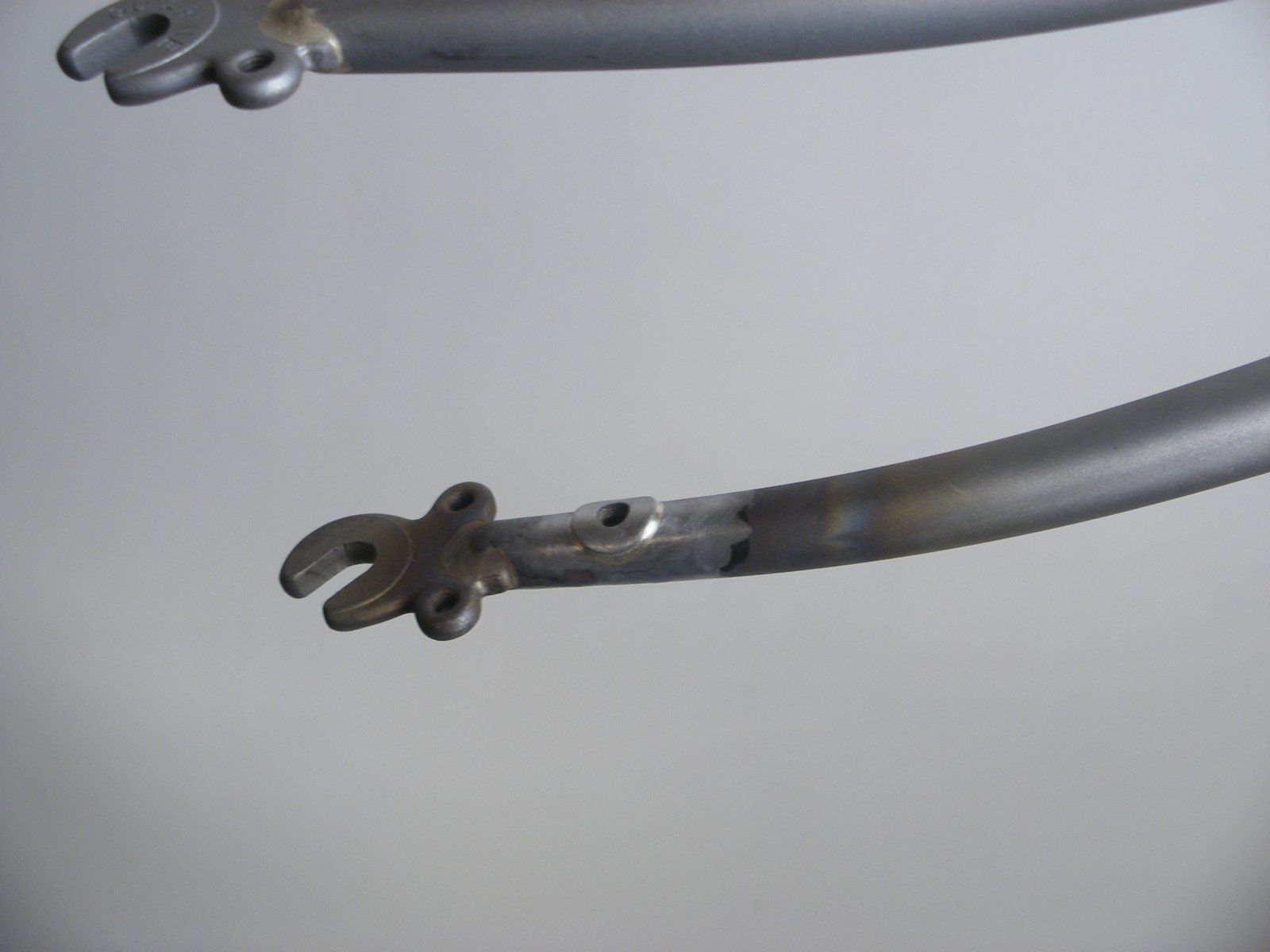

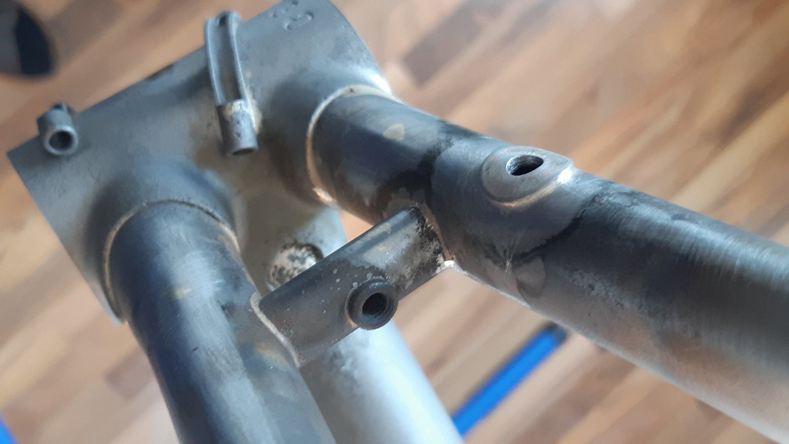

Bei den Guylaine Rahmen aus Stahl war seinerzeit immer eine Verstärkung aufs Rohr gelötet worden an Stellen, wo ein Loch gebohrt wurde, sei es für Low-Rider Befestigung in den Gabelscheiden oder für FlaHa Gewinde:

Statik halte ich für problemlos. Die Gefahr ist, dass hier Ausgangspunkt von Rissen entstehen.
Dem sollte man begegnen, mit sehr smoothen Rändern (entgraten) und ordentlicher Materialstärke. Und gegen Korrosion schützen.
diese "Bohrungen" müssen dann eben auch etwas aushalten!

solche Löcher sind ja auch immer zur "Lüftung" "Entwässerung" etc. in den Gabelscheiden, in den Ketten und Sattelstreben.
Beim Ober- oder Unterrohr würde ich mir an deiner Stelle das OK vom Rahmenbauer holen.
Da die Löcher auch zwangsweise rund sind, wird die Kerbwirkung auch nicht stattfinden und von daher sehe ich die Sache nicht so kritisch.
Hat der Rahmen Muffen?
Wenn ja, bohr die Löcher dort rein, dann ist die Verstärkung gratis.
