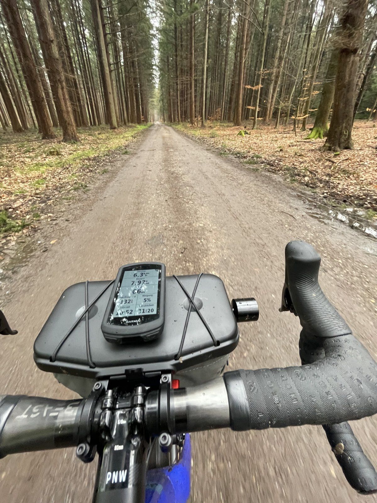

Quatsch… Hab meine Route Werks Tasche (https://routewerks.cc/) am Beast Carbon Lenker montiert. Taschenhersteller empfiehlt Alu, aber Beast hat mir die Freigabe geschickt.
